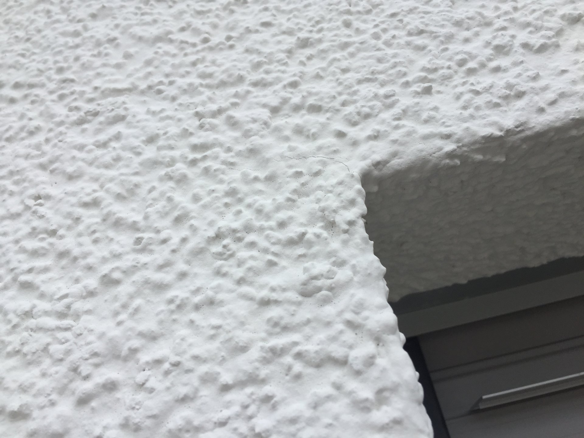

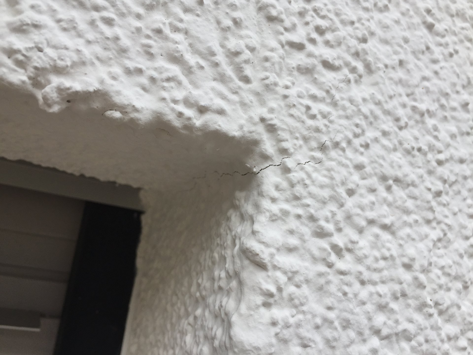

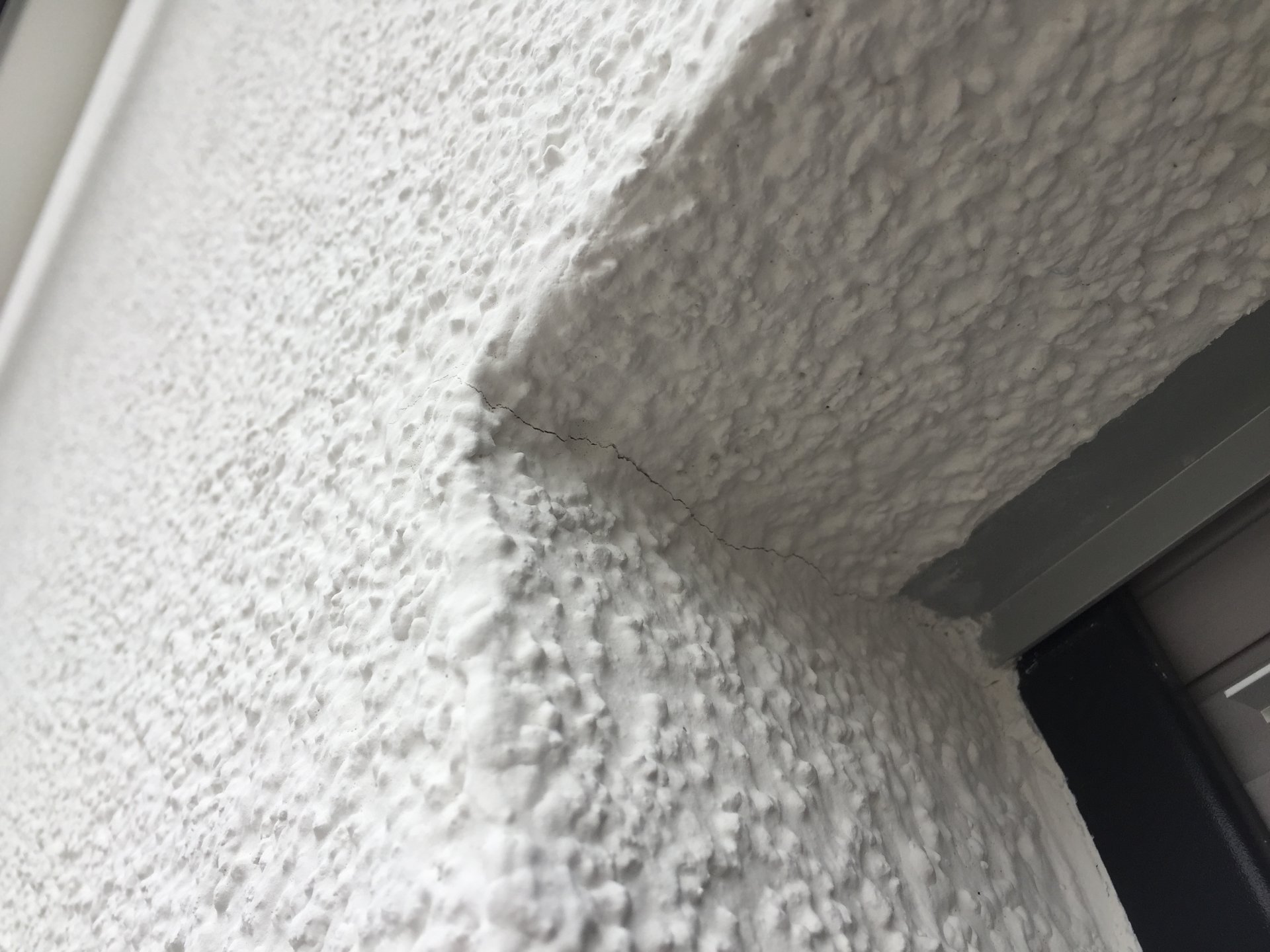

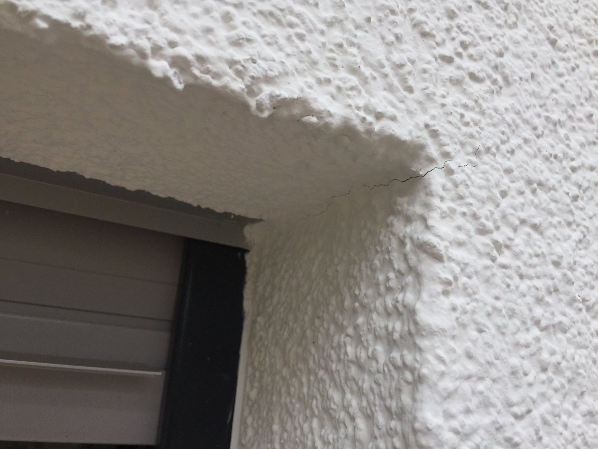

    Guten Tag zusammen,
    Unser Haus wurde vor ca. drei Wochen verputzt/ gestrichen.
    Nun habe ich heute festgestellt, dass bei allen oberen Ecken der Fenster/Türen (welche der sonnigen Seite zugewandt sind) sich feine Risse in den Ecken gebildet haben.
    Die Risse sind nicht an den Fensterbänken sondern nur oben, für mich unerklärlich.
    Kann jemand etwas zu diesen Rissen sagen?
    Am Montag muss mal wieder der Baugutachter kontaktiert werden...
    Vielen dank!

    Dämmung bzw. Dämmputz?
    Dann könnte mal wieder die Diagonalarmierung 'vergessen' worden sein.

    Problem: ich lasse bauen und kann natürlich nicht 24/7 den Handwerkern auf die Finger gucken, ich denke das ist „leider“ oft so.
    Also Armierung wurde fleißig verwendet( sowohl über die Kanten als auch vollflächig) ob diese allerdings Diagonal aufgebracht wurden kann ich nicht sagen.
    Die Risse sind -noch- sehr dünn. Dass die Risse um die Ecke auf die Fläche verlaufen macht mir allerdings Bauchschmerzen.

    Nein, voll normal bei Ihnen und zwar ist - einfach überputzt wurden ohne zu beachten, dass dort der Rolladenkasten sitzt. Zumindest ist diese Fuge starr ausgeführt, was nun unweigerlich auf der besonnten Seite zu Spannungen führt, besser gesagt die unterschiedlichen Materialien die sich dort befinden 'dehnen strecken' sich unterschiedlich..die einfache Variante wäre Kellenschnitt gewesen, die exclusive Profil..
