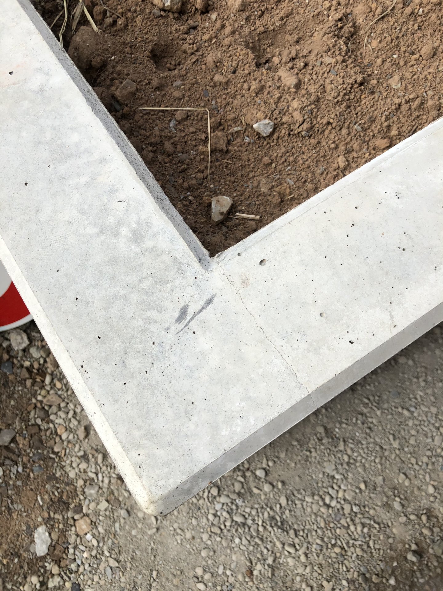

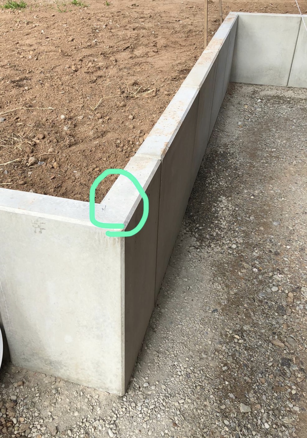

    ich habe von einer Firma Winkelstützen gesetzt bekommen und jetzt ist mir aufgefallen, dass eine Außenecke einen sehr feinen Riss aufweist, der sich bis auf den Boden zieht.
    Kann ich damit Probleme bekommen?
    Besteht hier Handlungsbedarf?
    Vielen Dank im Voraus

    Wenn der Riss komplett durch die Ecke durch geht Von oben bis unten würde ich das Bemängeln und die sollen die Ecke austauschen
  3. SIL
    10.876
    4.219
    Eigenleistung? Wie du beschreibst bei durchgängigen Riss, probiere auf Kulanz zu tauschen - ansonsten kommt noch eine Abdeckung darauf? Vermutlich nicht..
    Sichtbeton ausbessern ist nicht für Laien geeignet, das sieht man immer...
