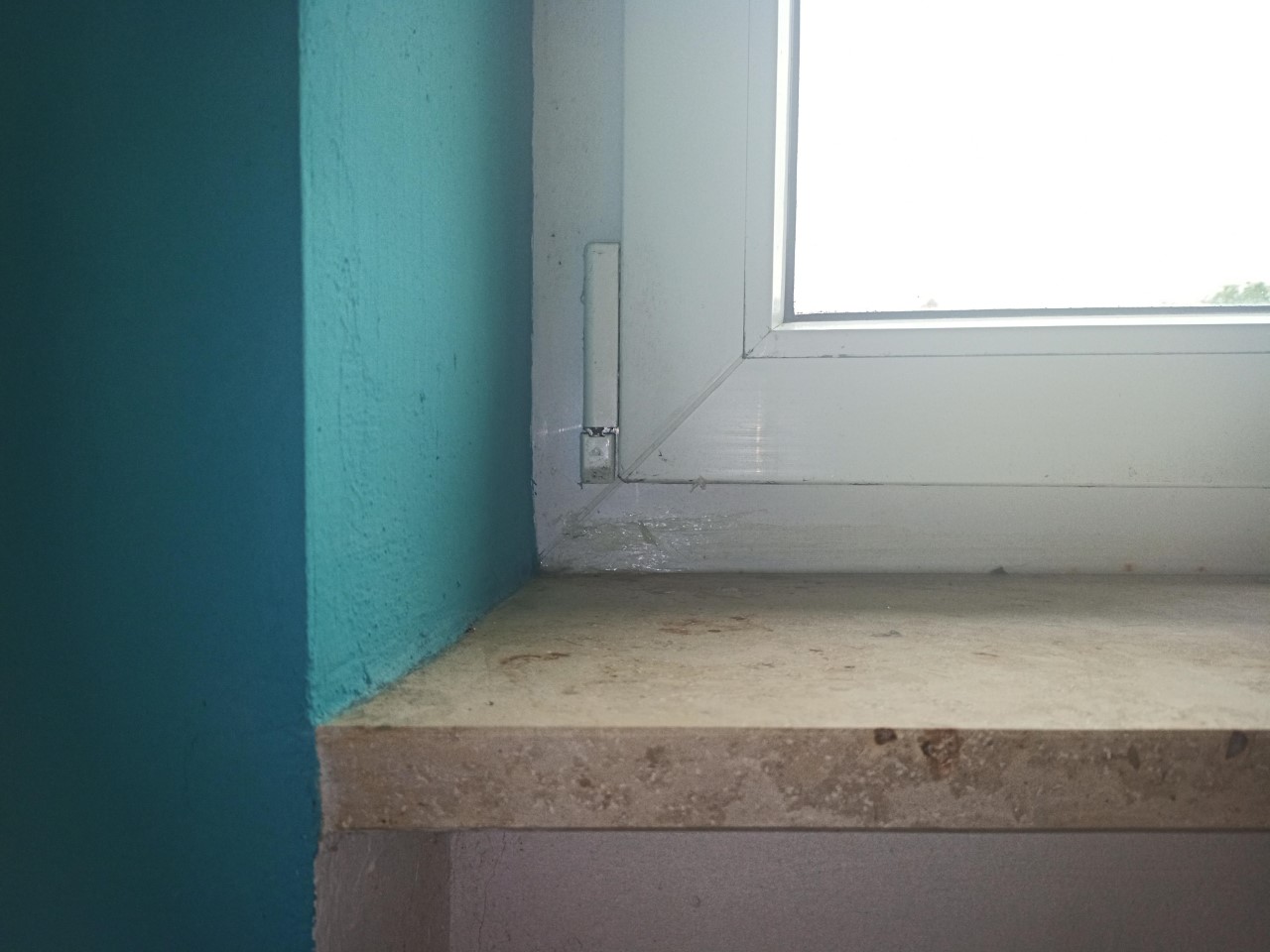

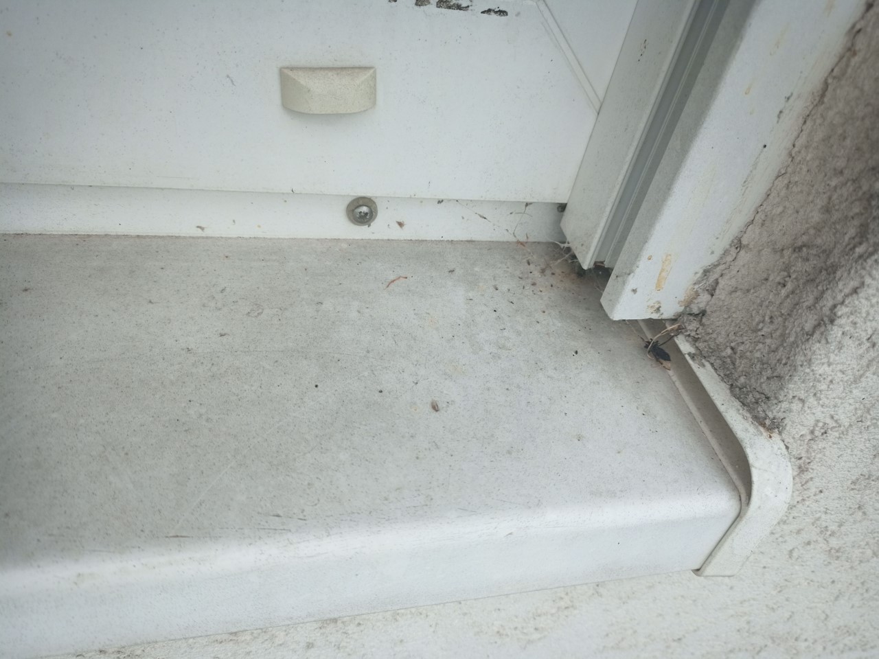

  8. #8 Fenster189, 23.06.2021
    Fenster189
    Fenster189
    22.06.2021
    Erst einmal ganz vielen Dank für die Antworten.
    Die Fenster werden ausgetauscht. Das hier ein Abstand sein muss ist für mich nachvollziehbar, aber das teilweise 3 cm genommen kam mir schon sehr viel vor. Leider kenne ich den Unterschied von Leibung mit Anschlag oder stumpf nicht.
    Ich habe unten Bilder von innen und außen gemacht. Ich hoffe, dass sich dann die Situation besser beurteilen lässt. Für weitere Rückmeldungen wäre ich auf jeden Fall dankbar. Vielen Dank im Voraus.

    Das Fenster, was jetzt drin ist, könnte man so auch nicht mehr einbauen, ohne die Laibung neu zu verputzen. Wenn man die Laibung neu macht, könnten die Fenster auch breiter sein. Das wird aber dann eine Baustelle, die nicht jeder im bewohneten Haus nöchte. Wenn man das will, muss man das mit der Fensterfirma besprechen. Die macht aber dann nur die Fenster, den Rest der Baustelle muss dann jemand anderes machen (Putz entfernen und neu verputzen).
  10. #10 Fabian Weber, 23.06.2021
    16.506
    6.589
    ich sehe keine Lücke...
