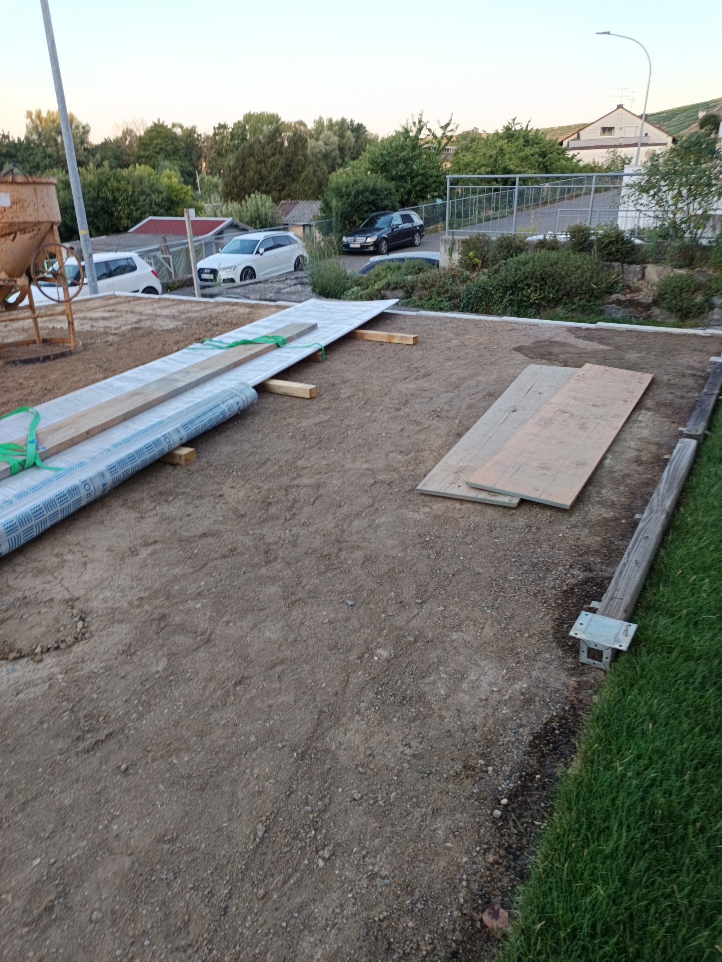

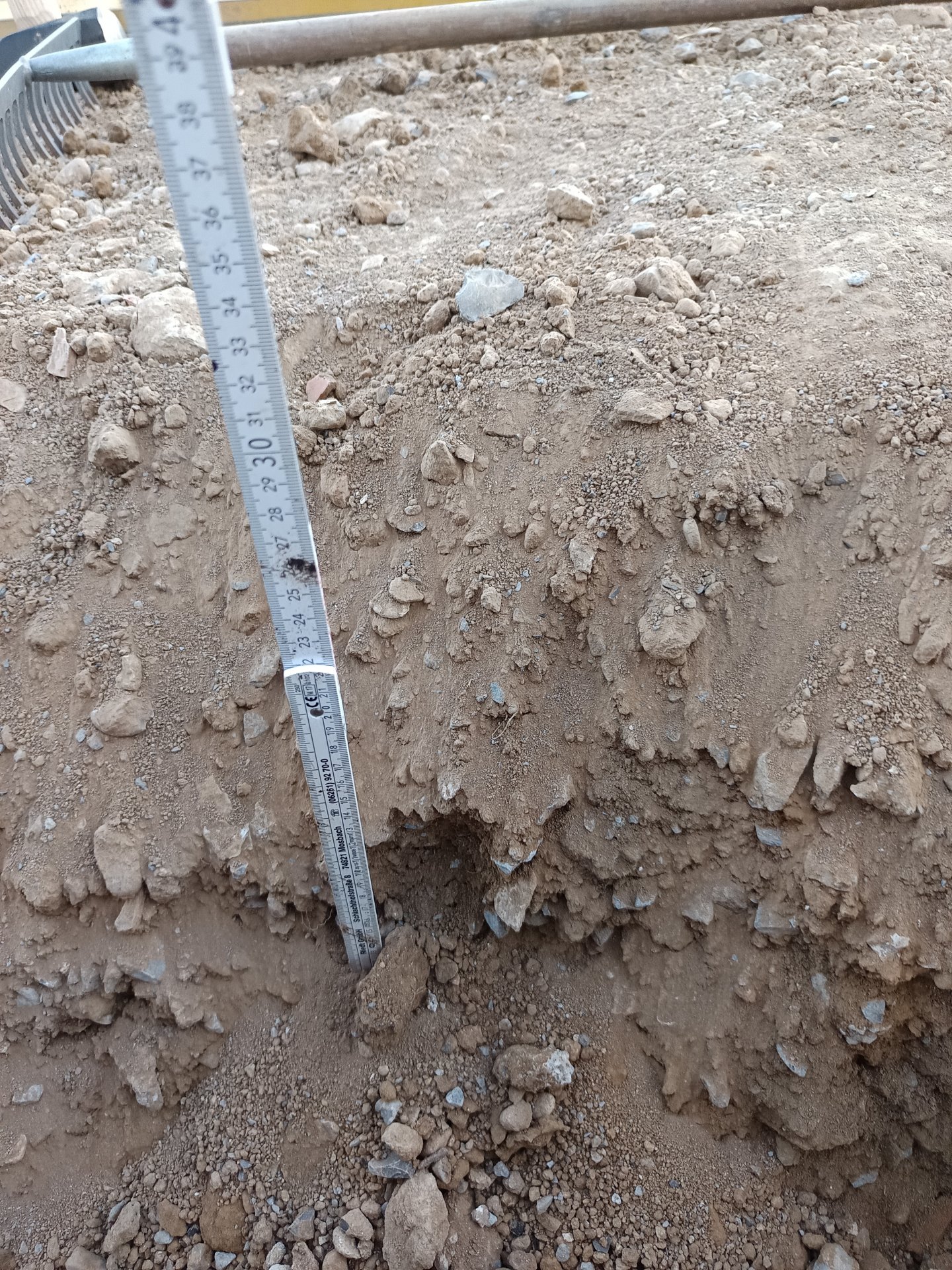

    unser Gartenbauer ist nun dran die restliche Feinplanie für den Rollrasen zu machen.
    Für einen Baum habe ich ein Loch ausgehoben und ich finde der Anteil an Steinen ist äußerst hoch.
    Die KI meint dass die obersten 10 - 15 cm guter Mutterboden sein sollte und
    • bei so viel Steinen es schwer ist genügen Nährstoffe zu speichern
    • das Wasser schnell an den Steinen abgfließt und nicht gespeichert wird --> Rasen trocknet aus
    • Steine irgendwann hochkommen und en Boden uneben machen sowie den Rasenmäher zerstören
    Was meint da die menschliche Intelligenz?
    Die KI meinte generell eine Mängelrüge schreiben.
    Im Angebot ist der Boden nicht definiert. Nur das eine Feinplanie erstellt wird um Rollrasen zu verlegen.
    Der Gala meint das passt alles, der Rasen würde da gut wachsen kein Problem. Der ERdanteil sei hoch genug... Naja was soll der auch anderes sagen.
    Ich freue mich auf eure Einschätzung.
    Danke!

    Das sieht mir nach einem gut kornabgestuften Verfüllboden aus, den ich bei unseren Maßnahmen ohne Weiteres akzeptieren würde. Bei ordentlicher Verdichtung sind keine schädlichen Setzungen zu erwarten.
    Sobald da eine Vegetationsschicht drüber ist, wird auch in der oberen Bodenzone Humus gebildet. Falls du Sorge hast, dass die humose Schicht zu Anfang zu dünn ist, kannst du den Rasenlieferanten fragen, ob er dir den Rasen etwas dicker abschälen kann. Für erforderlich halte ich das nicht.
    Was meint die KD denn, wie das Material für eine ideale Speicherung beschaffen sein sollte?
    Ich rate mal, dass ein Material der Körnung 0-32 eingebaut wurde. Die größeren Bestandteile werden vermutlich im Wurzelteppich hängenbleiben.
    Für die größere Gefahr halte ich, dass die Steine vom Rasenmäher erfasst und quer durch den Garten katapultiert werden. Das kann aber bei einem modernen Rasenmäher, bei dem das Messer komplett abgeschirmt ist, nur bei einem groben Bedienungsfehler passieren.

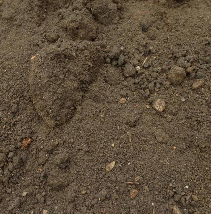

    Fürs Pflaster oder die Terrasse bestimmt gut. Aber (guter) Mutterboden ist das bestimmt nicht. So was würde bei uns nicht als Mutterboden angeboten werden - wer damit ankommt, wird wieder weggeschickt. Jeder Bauer hier lacht Dich bei dem Bild aber so was von aus.
    Wurde denn überhaupt Mutterboden vereinbart? So sollte ungesiebter Mutterboden aussehen
