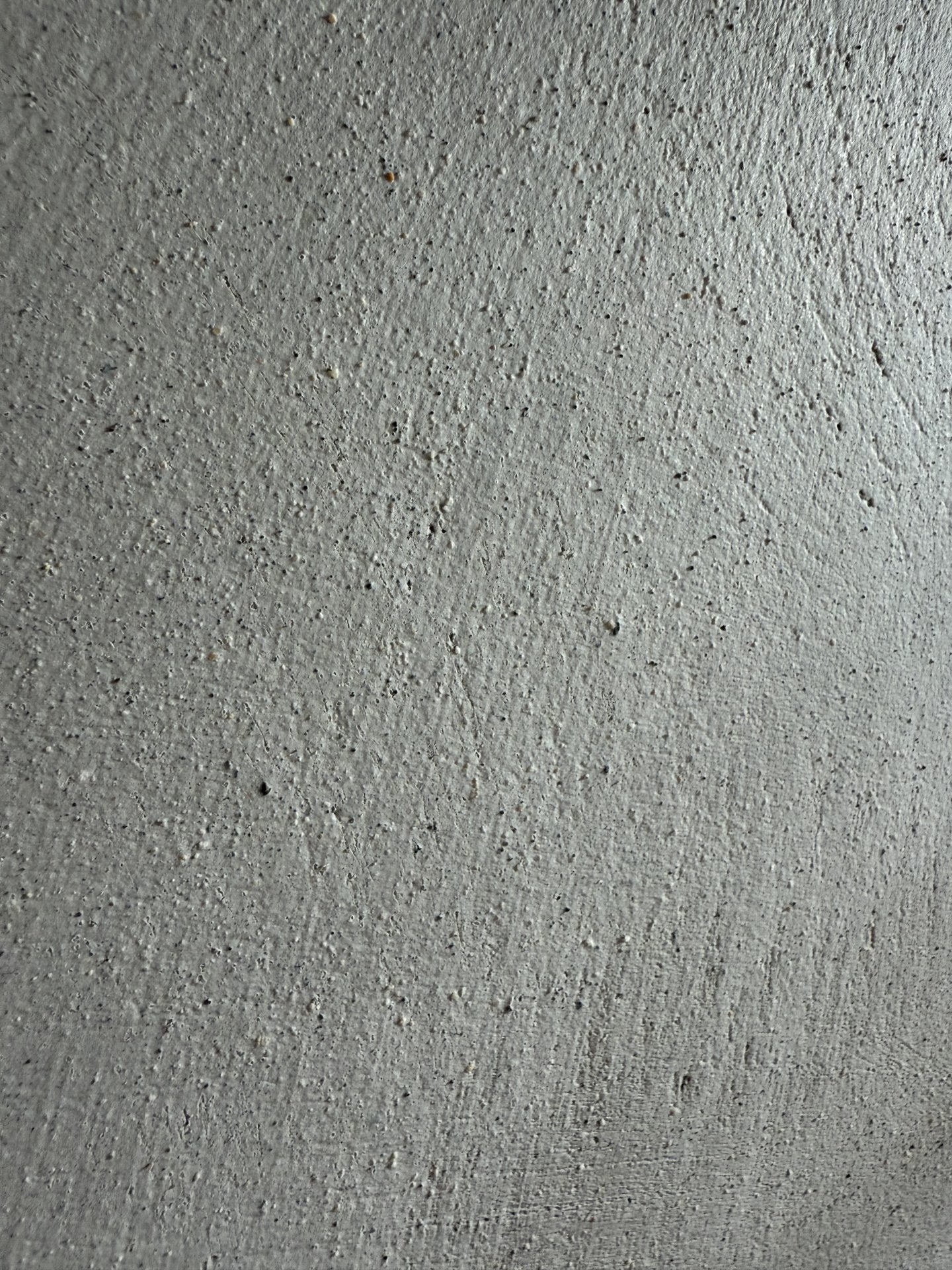

    leider ist uns beim ersten Versuch eine Wand mit Feinputz zu bearbeiten offensichtlich ein Fehler unterlaufen. An ganz wenigen Stellen ist es glatt, jedoch an den meisten bröckeln nun kleine Kieselsteinchen von der Wand. Da wir streichen wollen, ist das natürlich unpassend.
    Wir haben Feinputz von Rotband verwendet. Nach dem auftragen haben wir mit ein feuchtes Schwammbrett die Wand in Kreisbewegungen glätten wollen.
    Ich vermute, der Feinputz war beim auftragen zu trocken angemischt und zudem haben wir den Schwamm zu nass gemacht.
    Kann das sein? Oder was war sonst unser Fehler?

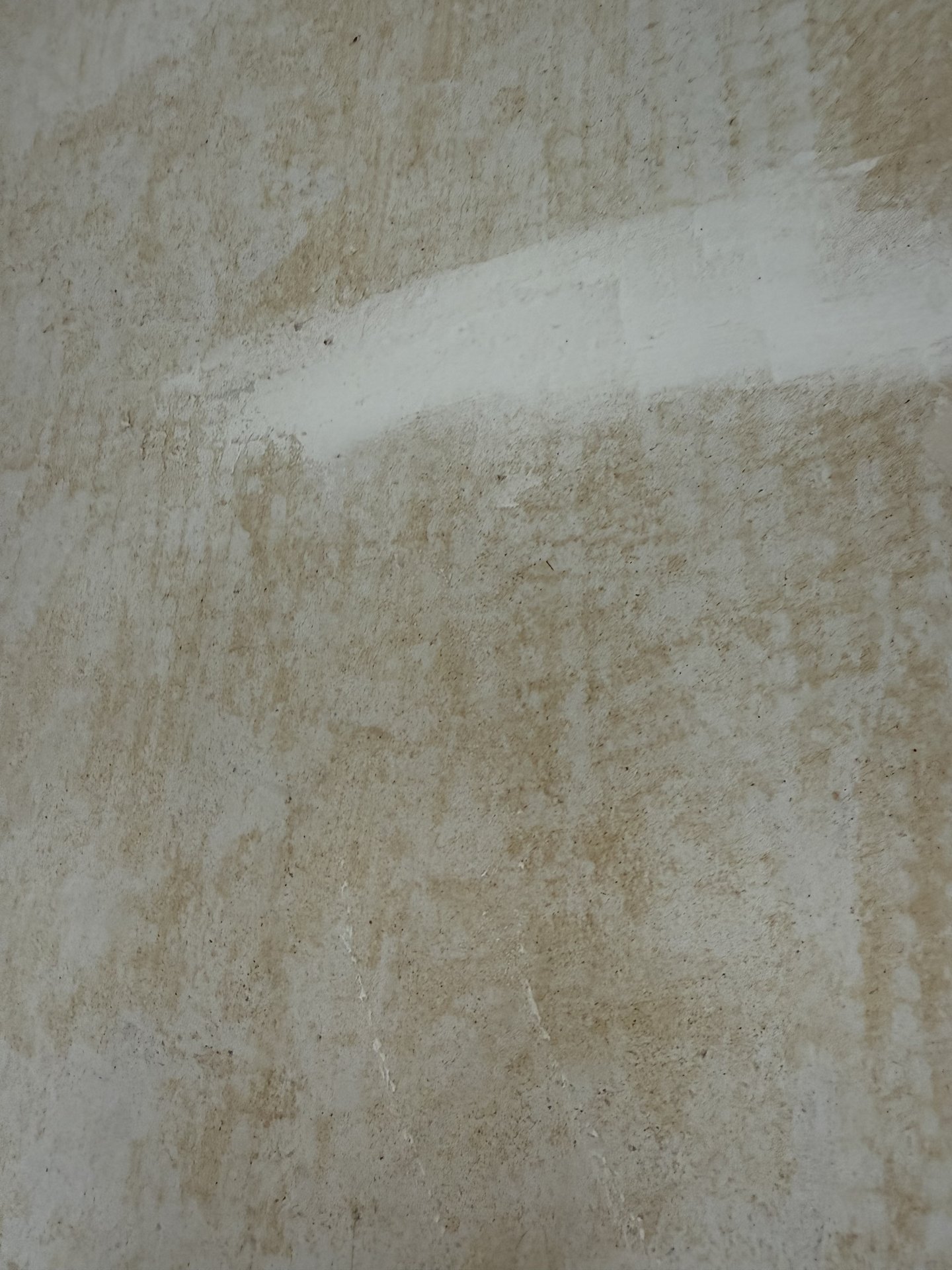

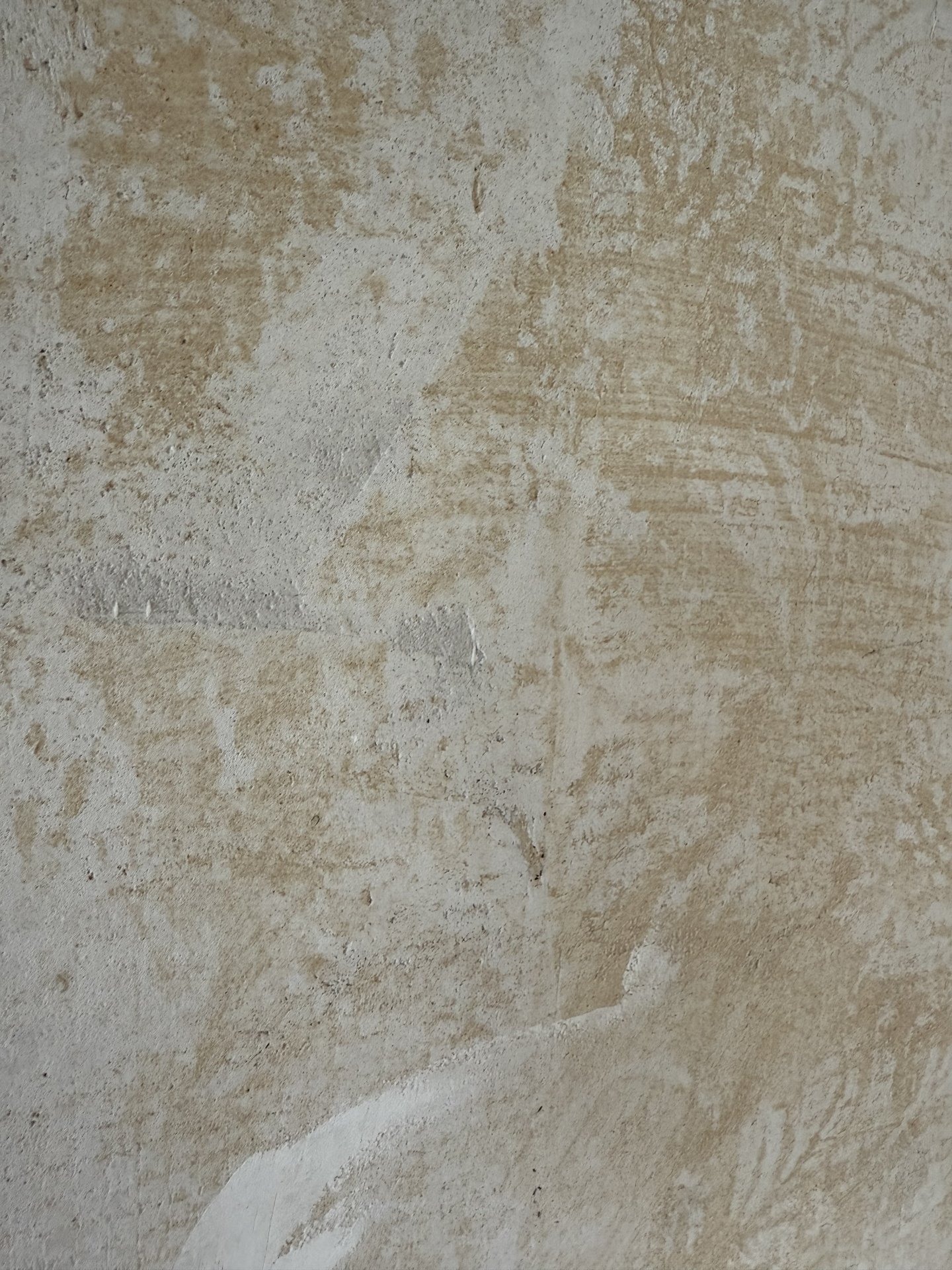

    Hier sind Bilder von der Wand, welche wir unter der Tapetzte gefunden haben. Wir sind am überlegen, ob wir Fächenspachtel verwenden, weil es einfacher zu sein scheint. Ich weiß aber nicht, wie passend das ist. Die hatten damals im Putz überall einen Netz verwendet der manchmal leicht durchschimmert. Aber sonst ist der Putz ganz glatt.

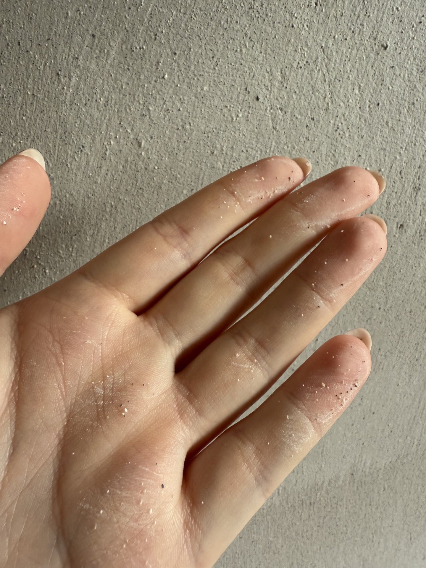

    So sieht die verputze Wand aus. Trockenzeit bis jetzt ca 12h. Wenn man es anfasst, ist die Hand voller Steinchen. Es sind nur wenige kleine Stellen, wo es wirklich glatt ist.

    Bei so einem glatten Untergrund empfiehlt es sich, nur noch hauchdünn mit Feinspachtel drüberzuziehen. Der ganz normale Rostband HaftPUTZ enthält Sand und ist auch für größere Schichtstärken vorgesehen (ich meine laut Datenblatt min 8mm). Unabhängig von eurer wohlmöglich fehlerhaftem Verarbeitung war das Material also relativ ungeeignet. Nehmt doch einfach Dispersionsspachtel (fertige Eimerware) der ist für Laien deutlich leichter zu verarbeiten. Nach Trocknung schleifen und ihr habt eine super glatte Oberfläche.

    Dein Fehler war vermutlich zu dünn aufgetragen und dann die „Nachbehandlung“ mit dem Schwammbrett, Rotband sollte ca 5 mm dich aufgetragen werden, dann schleifen mit 240iger Schleifpapier.
    Aber um die Wände richtig glatt zu bkommen, nimm Knauf Fertigspachtel, den mit dem grünen Deckel,
