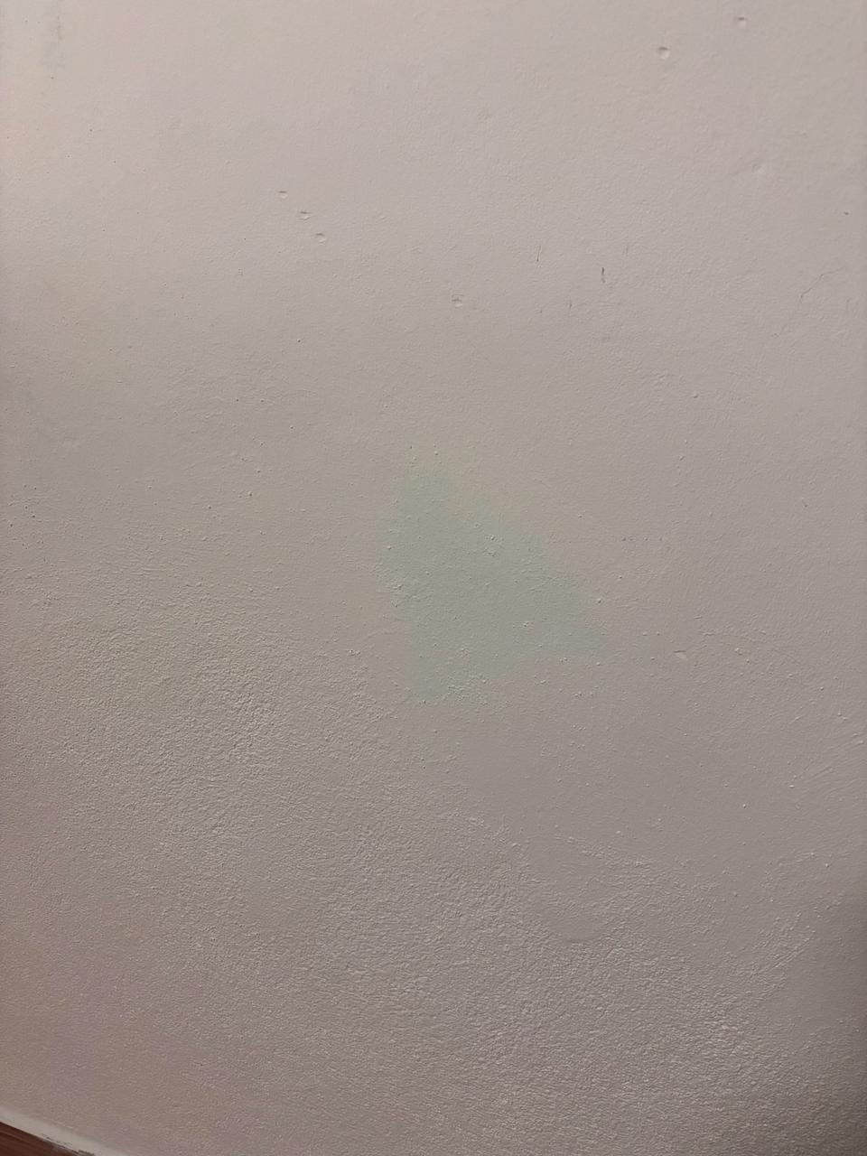

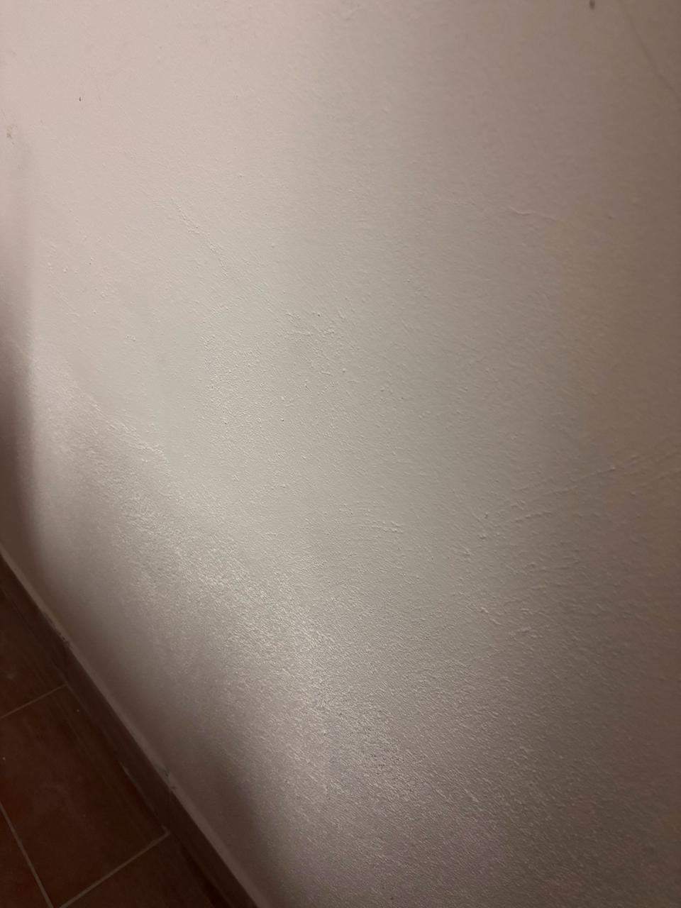

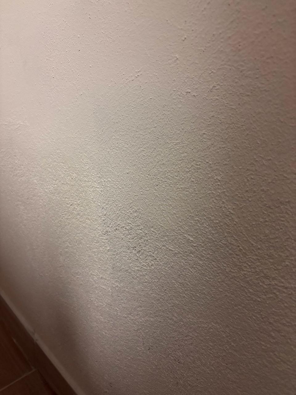

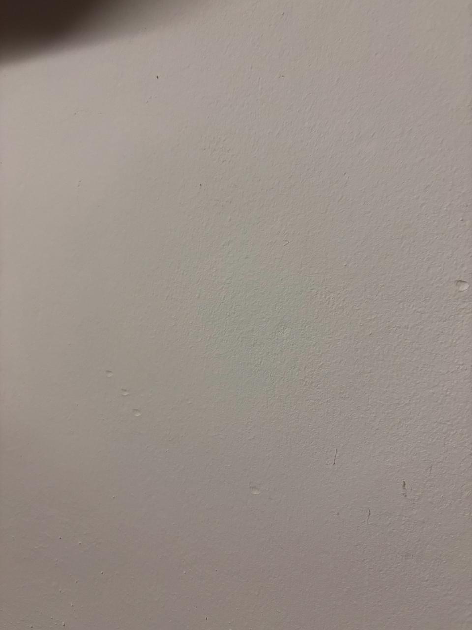

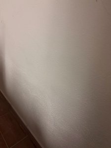

    wir hatten in unserem Keller einen Wasserschaden. Bei zwei Wänden stand das Wasser ca. 30cm hoch. Im Zuge der Sanierung wurder der alte Putz ca. 40 cm hoch abgeschlagen und die Wände/Böden getrocknet.
    Zum Abschluss wurden die betroffenen Stellen wieder verputzt. Dabei wurde aber Rauputz verwendet, während vorher und auch der Rest der Wände einen Feinputz drauf hat.
    Die Sanierung wurde von der Versicherung übernommen und von einem Fachbetrieb ausgeführt. Wobei Teile der Sanierung von einem Dritt-Unternehmen ausgeführt wurden.
    Es gab angrenzende Wohnräume unserer Miteigentümer, welche auch betroffen waren und komplett saniert wurden. Da wurden die Wände (nach Absprache) komplett mit Rauputz verputzt... daher gehe ich davon aus, dass man in unserem Keller einfach das genommen hat, was man gerade über hatte, anstatt das ordentlich mit einem Feinputz zu machen.
    Meine Frage... muss/kann man das so akzeptieren, oder hat man Anspruch darauf, dass der ursprüngliche Zustand wiederhergestellt wird?
    Wie seht ihr das?

    Kommt darauf an welche Qualitätstufe bestellt war.

    @Wieland Danke für die Rückmeldung. Ich bin nicht sicher, wie deine Frage gemeint ist... "bestellt" wurde die Wiederherstellung des ursprünglichen Zustands. So sollte es doch eigentlich sein, wenn eine Versicherung dafür eintritt, dachte ich jedenfalls. Also, nicht besser, aber auch nicht schlechter als vorher.
    Ist es denn ein qualitativer Unterschied, ob man Feinputz oder Rauputz verwendet?!

    das ist kein Rauputz das ist ein "Schnell fertig Putz", also entspechend dem von deiner Versicherng bestellt und bezahltem

    Mein Eindruck ist, dass die Versicherung gar nicht "bestellt"... die Firma macht ein Angebot, die Versicherung prüft es und gibt es ggf. frei. Das Angebot sagt lediglich "Neuverputzen der Schadstellen".
    Mir hatte noch jemand ausführlich per PN geantwortet und meinte auch, der Grundsatz sollte immer sein "nicht besser, aber auch nicht schlechter als vorher". Technisch gibt es da sicherlich nichts zu bemängeln, optisch sieht es halt nicht schön aus.
    Habe aufgrund der Rückmeldung mit der ausführenden Firma gesprochen und Sie haben sich gleich einsichtig gezeigt. Die betroffenen Wände werden abgeschliffen, ggf verspachtelt und dann nochmal gestrichen... ich denke, damit kann ich dann leben.
    Vielen Dank nochmal, für eure Mühen und eine schöne Weihnachtszeit

    Pragmatisch gelöst, würde ich sagen. Abschleifen, spachteln und streichen ist oft der Mittelweg, der für alle passt. Komplett neu verputzen wäre vermutlich unverhältnismäßig gewesen. So bleibt der Aufwand überschaubar.
