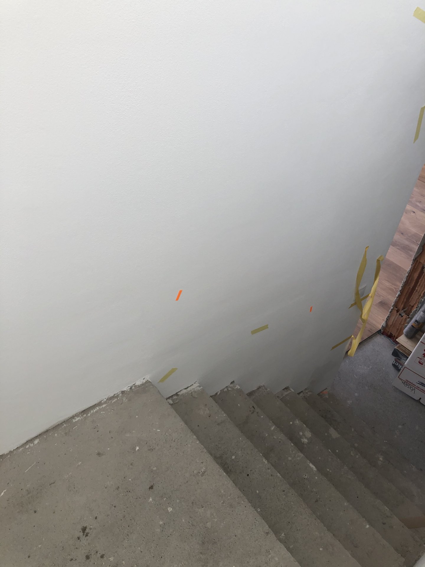

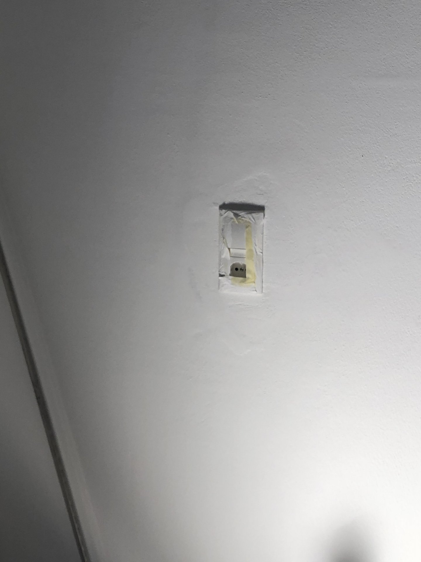

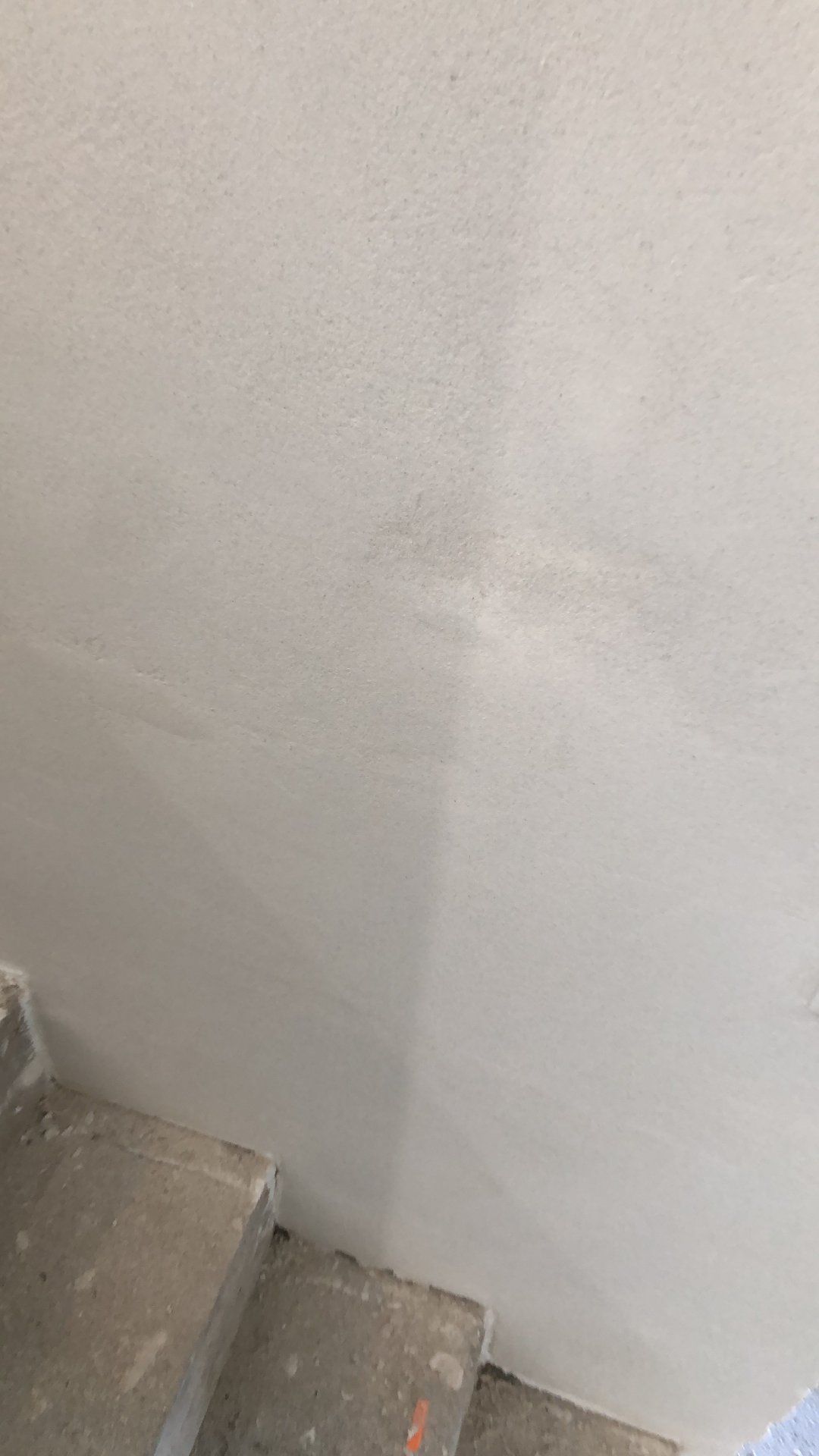

    wir bauen gerade ein EFH in Österreich und irgendwie Schwind alles schief zu laufen. Das größte Problem haben wir aktuell mit dem Putz: wir haben einen malerfertigen Feinputz laut Vertrag gekauft uns es hieß zu uns, dass dieser schön sei, allerdings nicht geeignet für indirekte Beleuchtung. Was uns allerdings niemand gesagt hat, ist, dass dieser Putz Wellen schlägt, Löcher aufweist und unzählige Unebenheiten. Unabhängig davon sind die Ecken trotz verwendeten Kantenschutz uneben und sehen aus, als wären sie schon zig Jahre alt. Ein Termin mit dem Sachverständigen (von der Versicherung der Baufirma gestellt) brachte nun die Gewissheit, dass das die gekaufte Q2 Qualität sei und wir nichts in der Hand haben. Leider ist die Firma dafür bekannt, was uns allerdings erst jetzt gesagt wurde.
    Nun meine Frage: was können wir tun? Gibt es eine Möglichkeit, kostengünstig schöne Innenräumen zu schaffen? Spachteln kostet über 16.000€ mit malen (wir haben bereits gestrichen, da man uns gesagt hat, dass es dann besser aussieht - hat es natürlich nicht). Bin für jede Hilfe dankbar.

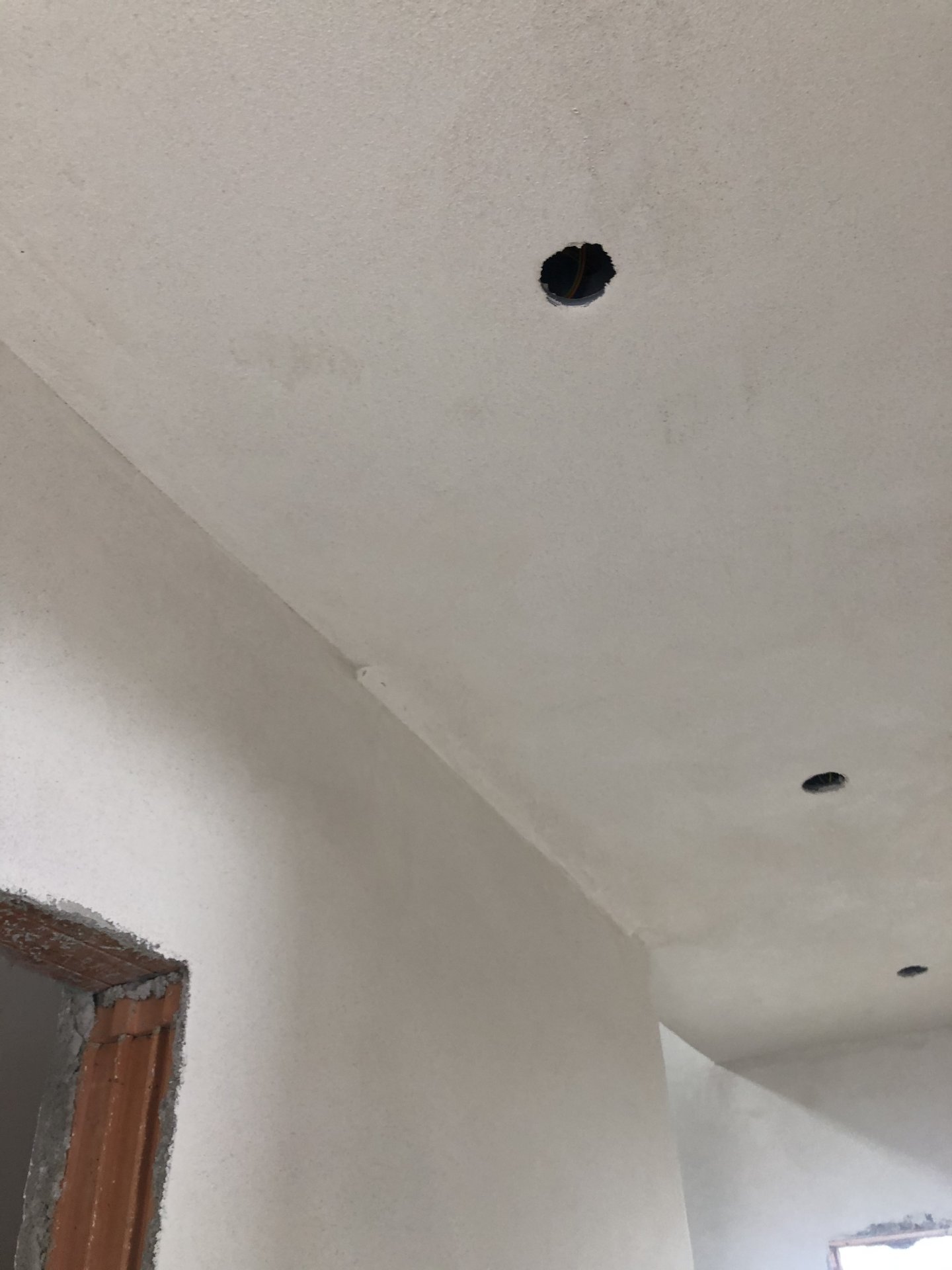

    Was ich noch vergessen habe: in unserem Flur sieht man an der Decke noch den Übergang zu unserer Treppe (weiß gerade nicht, wie ich es besser beschreiben kann). Ist so etwas Pfusch oder ganz normal? Hätte man die Mauer etwas versetzt, wäre dieser Übergang ja nicht sichtbar...
    Sollten in einem Monat einziehen, viel ändern kann man daran natürlich nicht, aber vielleicht bekommen wir wenigstens etwas Geld zurück

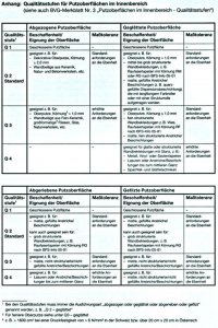

    Welche Putzqualität (Q1-4) wurde denn vertraglich vereinbart?

    Einen Kalkzementputz kann man nicht ohne weitere Spachtelgänge streichfertig herstellen, jedenfalls nicht so, wie Ihr Euch das wünscht.
    Dazu müsste man eine Kalkglätte auftragen.
    Somit ist die Bau- und Leistungsbeschreibung an diesem Punkt fehlerhaft.
    Die Stelle an der Decke würde ich durch 1-2cm mehr Putz an der Decke und an der Wand ausgleichen.
    Das ist für mich nicht hinnehmbar so.

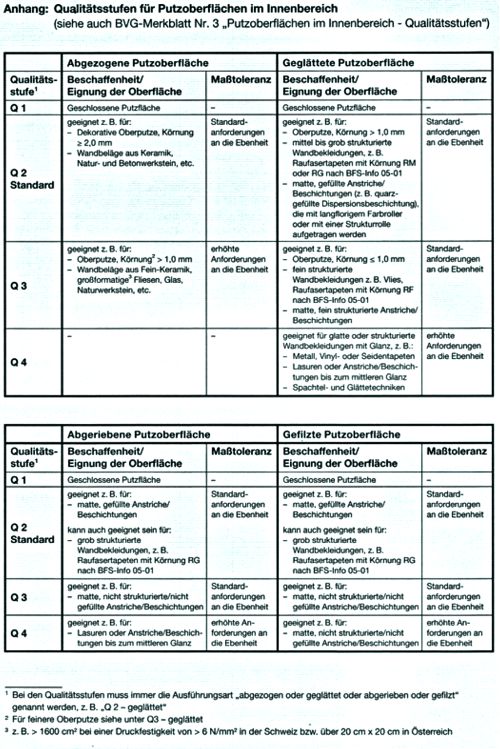

    Ja, dort ist abgerieben Q2 vereinbart.
    Das stellt sich wie folgt dar:
    Wenn nichts weiter vereinbart ist, dann ist immer automatisch Q2 vereinbart, so sind die einschlägigen Regeln der Technik.
    Außerdem wird mehrfach auf den Abrieb hingewiesen in dem von Dir geposteten Dokumenten.
    Abgerieben wurde das meiner Meinung nach aber überhaupt nicht. Es steht ja extra da, dass das in einem weiteren Arbeitsgang durchgeführt wird.
    Das wäre meine Argumentation, NICHT ABGERIEBEN wie beauftragt.
    Ansonsten kannst Du ja jetzt die Tabelle aus den beiden Dokumenten zur Hand nehmen und selbst nachmessen. Die richtige Spalte findest Du ja jetzt.

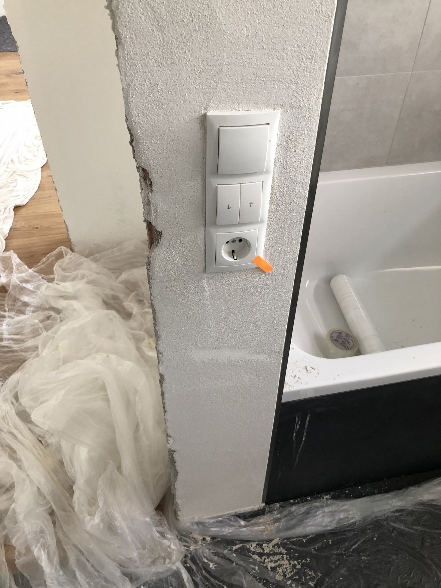

    Nein, der Abrieb geht folgendermaßen:
    Erst wird der Putz auf die Wand gespritzt oder geworfen und dann mit langen Richtscheiten abgezogen.
    Dann trocknet der Putz etwas an und wenn er etwas fester ist, wird mit einem Reibebrett mit Kreisbewegungen drübergerieben.
    Vielleicht ist das ja sogar gemacht worden, dann halt nur nicht besonders gut. Ob es so war, weißt nur Du bzw. der Bauleiter.
    Man könnte also auch einen knapp erreichten Q2 Putz gerieben bescheinigen.
    Dass der nämlich nicht ganz gleichmäßig sein darf steht ja in dem Merkblatt aus dem Link.
    Also was Du jetzt auf jeden Fall machen solltest, ist tatsächlich den Putz, wie der Bauleiter sagt, absanden.
    Dann würde ich die schlimmsten Stellen nachspachteln mit einem Schwammbrett.
    Dann würde ich Quarzsand in die Silikatfarbe einrühren, denn der füllt nochmal die kleinen Poren und homogenisiert das ganze Erscheinungsbild.
    Jedenfalls würde ich von der Baufirma nur die Stelle an der Decke nacharbeiten lassen.
    Oder einfach Rauhfasertapete :)
