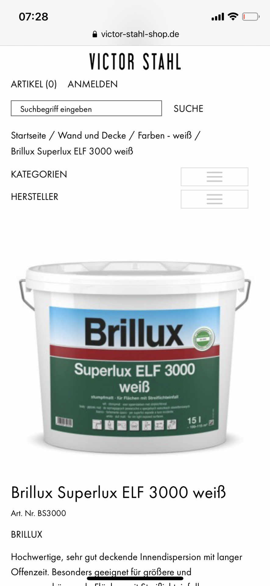

    Bin gerade superhappy über die tollen Infos - besten Dank! Also Tapete möchten wir lieber keine, daher versuchen wir es auf jeden Fall, den Putz zu retten. Nur ist es so, dass wir bereits über den Putz gestrichen haben (mit Grundierung und Brillux, Verputzer hatte danach dann noch einiges ausgebessert). Können wir dann trotzdem so vorgehen oder bringt das dann nichts mehr? Abgesandet hatten wir vor dem streichen, geht das mit dem Sand dann trotzdem noch oder bringt das nichts mehr, da die Oberfläche durch die Farbe bereits zu ist? Sorry für die vielen Fragen, kennen uns leider gar nicht aus :(

    Do geht noch alles.
    Wie heißt denn die Farbe, die Ihr genommen habt genau?
    Die Richtige Mischung mit dem Sand müsst Ihr mal an ein paar Probestellen rausfinden.

    Guten Morgen,
    Also besteht noch Hoffnung das freut mich schon mal. Das war unsere Farbe:
