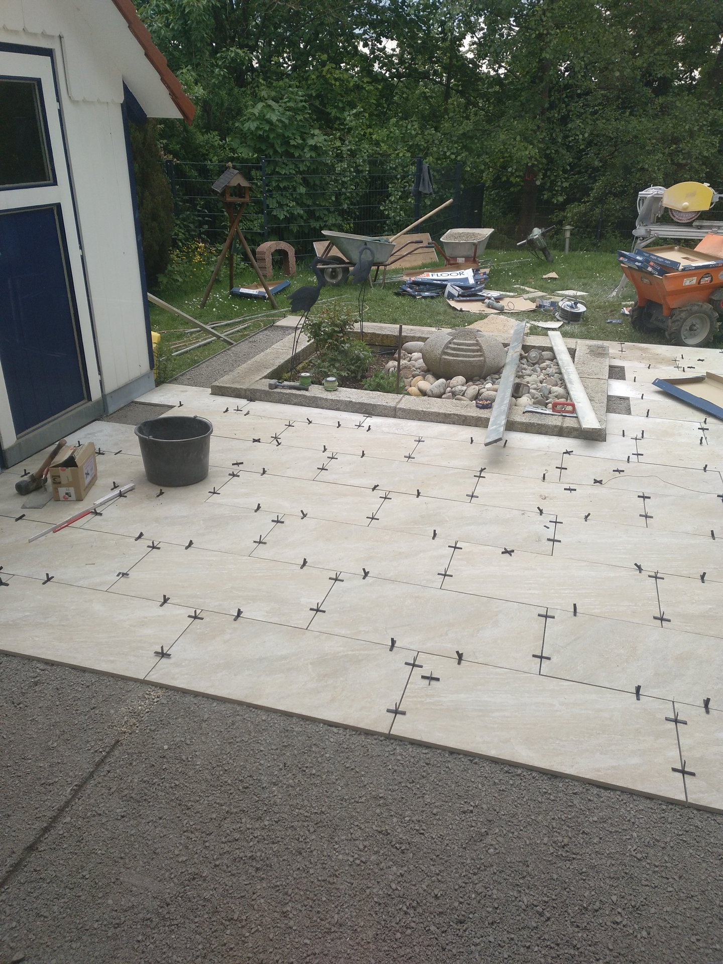

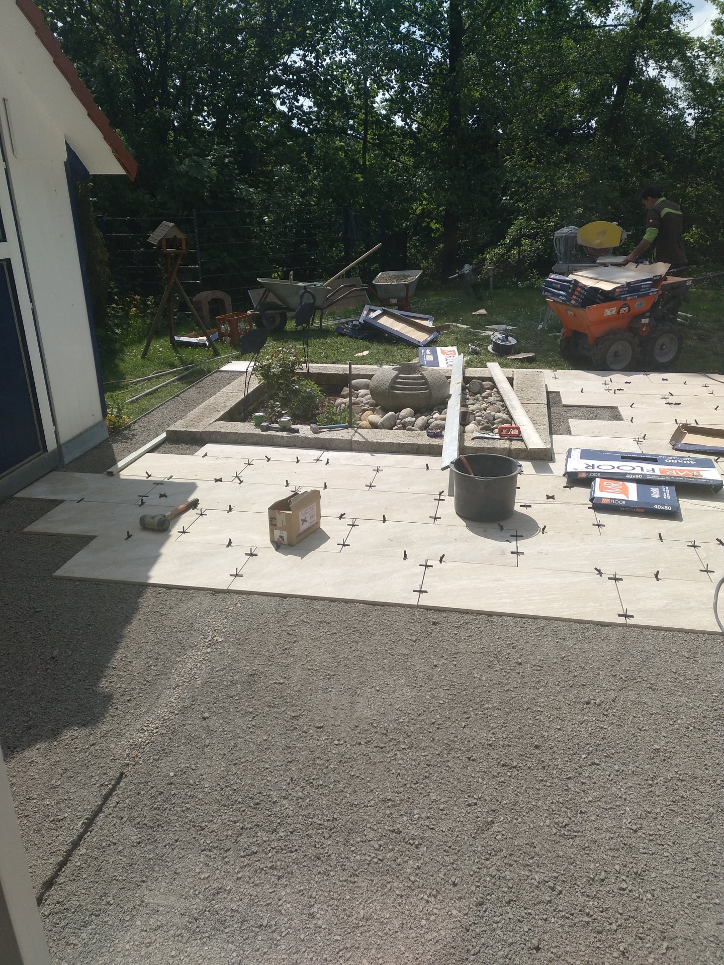

    wir haben vor zwei Wochen von einem Landschaftsgärtner unsere Terrasse machen lassen. Der alte Steinteppich wurde rausgehakt und auf dem bestehenden Untergrund (Betonplatte und Kies) wurden Feinsteinplatten (80x40x2) verlegt. Die Fugen wurden mit Tubag PFF verfüllt. Wir hatten zwei Tage nach Fertigstellung bereits bemängelt, das einige Platten wackeln. Die Aussage des Landschaftsgärtner war, das sich die Platten noch setzen. War für mich allerdings nicht einleuchtend. Nur eine Woche später ist es so, das die Platten immer mehr wackeln, die Fugenkreuze und der Fugenmörtel durch die Bewegung der Platten nach oben gedrückt werden.
    Mich würde an dieser Stelle interessieren ob das so sein darf. Als Leihe würde ich sagen nein,den wenn die Platte gerade auf dem Untergrund liegen würde dürfte sie sich nicht bewegen. Liege ich damit richtig?
    Kann ich den Landschaftsgärtner hier zur Nachbesserung auffordern?

    • Die Voraussetzungen sind offenbar bei dir nicht gegeben. Auch als Laie läßt sich das feststellen. In welches Material wurden die Platten gelegt? Evt kann sich ein Außendienstler von Tubag das ansehen.
  3. Icke83
    Icke83
    24.05.2020
    Dir Platten wurden lose auf eine Kiesschicht gelegt und mit einem Gummihammer etwas befestigt. Eine Rüttelplatte zum verdichten des Kies kam nicht zum Einsatz.

    Ist der Kies/Schotter nicht ein bisschen zu grobkörnig? Ich hätte da jetzt eher ein Splittbett erwartet.

    Die Platten sollten besser in Splitt bis ca 5 mm Körnung gelegt werden.
    Der Unterbau muß natürlich trragfähig und eben abgezogen sein,
    um größere Schichtdickenunterschiede vom Splitt zu vermeiden.
    Wackeln darf nix- schon gar nicht bei dem Fugenmaterial!
