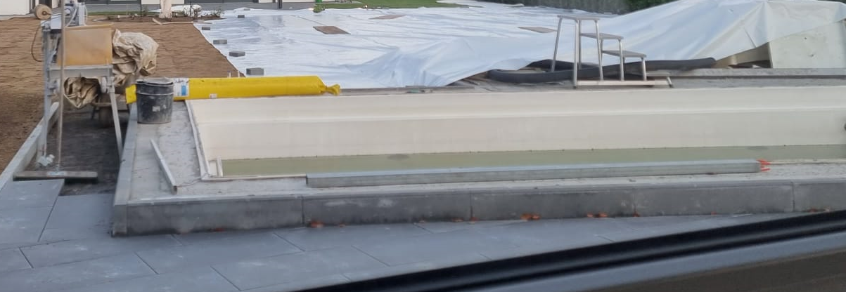

    wir haben auf dem Grundstück noch einen alten Pool, ein PVC Becken mit 50m², das ringsrum in einer Betonwanne sitzt. Die Betonwanne steht teilweise über die neue Geländekante (neues Haus, Bestandspool mit Technikkeller) raus. Um die Betonwanne wurden Randsteine gesetzt, die Oberkante ist genauso hoch wie das Becken (siehe Foto).
    Nun werden auf diesen "Streifen" ringsrum neue Platten gesetzt. Wir würden voraussichtlich Feinsteinzeug nehmen und wollten diese mit einer Schicht Drainagemörtel und Kleber befestigen. Ich sehe allerdings mögliche Probleme:
    - Mörtelschicht wäre sehr niedrig, ca. 3cm
    - In der Betonwanne versickert nichts, das Wasser bleibt dort aktuell stehen. Bei Drainagemörtel würde Wasser stehen und könnte bei Frost zu Schäden führen
    Welche andere Variante wäre evtl. besser? Danke vorab!

    Ich würde da erstmal mit Reparaturspachtelmasse ein minimales Gefälle spachteln, dafür eignet sich z.B. Sopro RAM3 und anschließend die Oberfläche mit Dichtschlämme abdichten. Dann können die Platten mit Trasshaltigem Fliesenkleber im Buttering Floating Verfahren möglichst vollflächig verklebt werden.

    Ein Gefälle gab es vorher auch nicht. Zuvor waren einfache Terrassenplatten montiert. Wo soll das Wasser hinlaufen, auf einer Seite ist die PVC Wanne, auf der anderen der Leistenstein?
    Hält denn der "Fliesenkleber" auf einer Abdichtmasse?

    Dahin, wo es bei Regen auch hinläuft - entweder in den Pool oder auf die Pflasterfläche. Ich würde letzteres vorziehen.

    Gefälle sollte schon ein bißchen vorhanden sein, muss nicht viel sein.
    Und klar hält der Kleber auf der Dichtschlämme. Ist das gleiche Prinzip wie im Bad, nur dass man im Außenbereich schnellerhärtenden Kleber mit einer kristallinen Wasserbindung verwenden sollte. So beugt man frühzeitige Schäden durch plötzliche Regenfälle, starker Sonneneinstrahlung oder Frost vor.

    Die "Rinne" ausbetonieren, Dichtmasse auftragen und dann die Feinsteinzeugplatten mit passendem Kleber drauf, wäre das eine Alternative?

    Du könntest auch Bahnware als Abdichtung verwenden und bis knapp unterhalb der Gehwegplatten verkleben. Dann kann der gesamte Sockel gefliest werden. Sieht meiner Meinung nach besser aus als wenn der Kantstein Sichtbar bleibt.
    Sollte diese kleine Rinne denn ürsprünglich erhalten bleiben? Das macht nur Sinn wenn auch ein Ablauf vorhanden ist.

    Es soll nur oben drauf gefliest werden. Der Leistenstein soll so bleiben. Bild ist schon älter, das passt mittlerweile gut zur Umgebung :)
    Ursprünglich gab es keinen Leistenstein und daher nur den Sockel als Wand. Darauf waren Terrassenplatten gelegt und verfugt. Die waren aber großteils kaputt und wurden daher abgestemmt. Mit neuer Terrasse etc wurde der Leistenstein gesetzt ringsrum. Dadurch hat sich eine kleine Rinne ergeben. Ablauf gibt es dort nirgends. Daher die Überlegung alles eben aufzubetonieren, Dichtanstrich drauf und Fliesen draufkleben?

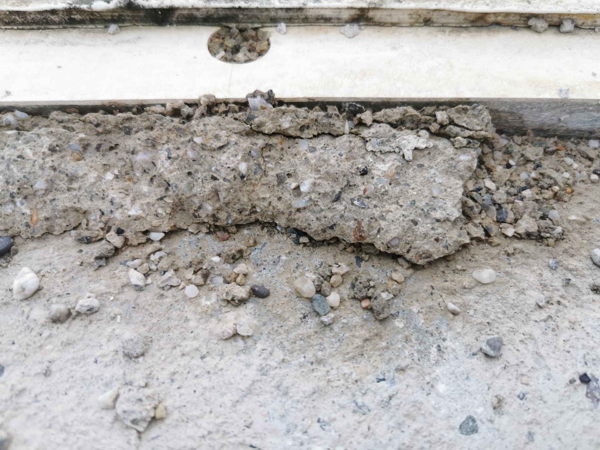

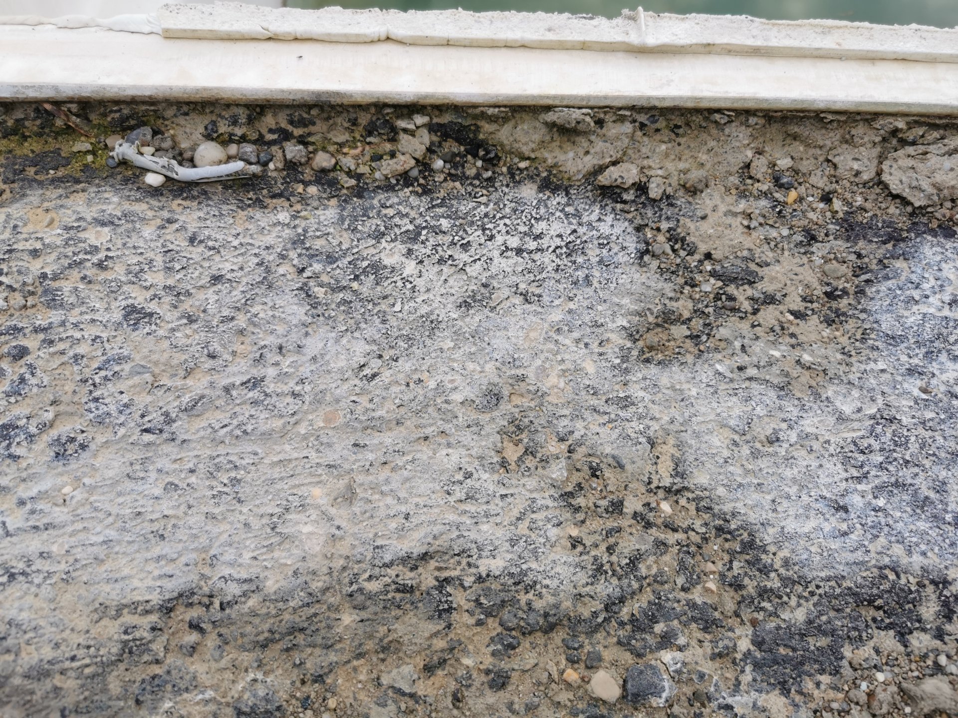

    HIer sind noch ein paar Bilder, da sieht man, dass auf die Betonwand aufbetoniert (?) oder gemörtelt wurde (ist eine weitgehend lose Schicht, die ich beim Abtragen der Platten mit dem Stemmhammer einfach runtermachen konnte; war quasi nahezu schwimmend drauf). Die Betonwand an sich war schwarz bestrichen (Dichtanstrich). Und ganz oben waren dann einfach die Platten draufgesetzt und verfugt. Das hat 25 Jahre gehalten...

    Mit Feinsteinzeug verhält es sich etwas anders als mit schweren Betonplatten die schon durch das Eigengewicht liegen bleiben. Fliesen sollten eher für die Ewigkeit verbaut werden. Da merkt man Schäden durch falschen Einbau deutlich schneller. Deswegen den oben empfohlenen Einbau. Man könnte auch versuchen die Wand mit Beton auszugleichen, aber dafür ist so wie ich das erkennen kann der Aufbau zu gering.
