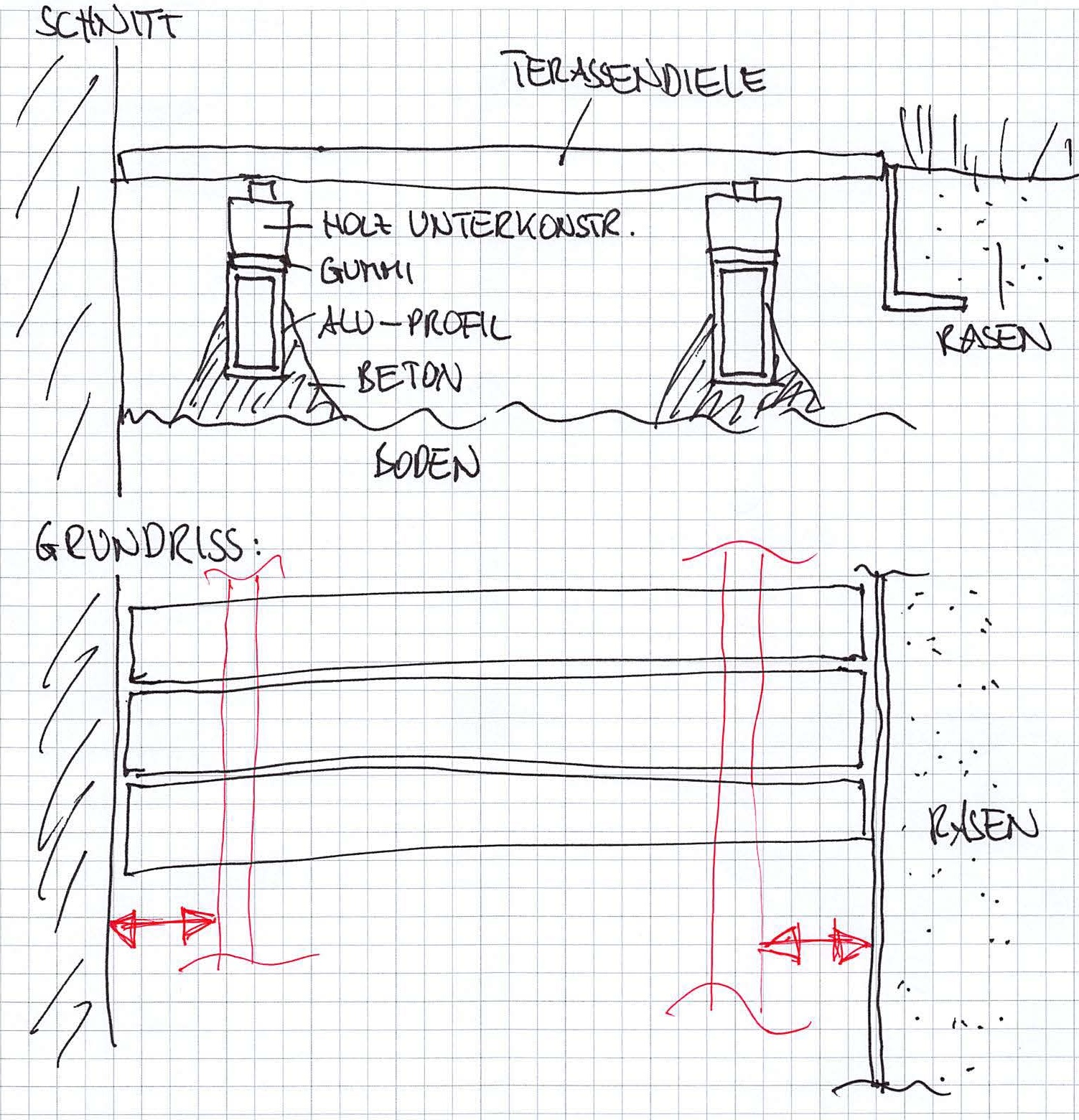

    Hallo allerseits
    Ich habe eine Holz-Terrasse auf einer Aluminium-Unterkonstruktion. D.h. konkret wurde ein Aluminium-Profil nivelliert und dann mit Trockenbeton fixiert. Darauf befindet sich eine Holzlatte, auf die wiederum die T-förmigen Halter für die Terrassendielen aus Holz geschraubt werden können. Da das Holz schon etwas in die Jahre gekommen ist, überlege ich mir es mit Feinsteinzeug-Platten zu ersetzen. Eine Konstruktion mit Stelzlagern auf der Alu-Konstruktion wäre denkbar einfach, allerdings sind die Alu-Profile ja nicht direkt am Rand (zu einer gegebenen Stahl- oder Hauskante). Da ich leider nichts dazu gefunden habe, gibt es eine Norm, Berechnungweise oder sonstwas, die mir sagt, wie groß der Randabstand sein darf, wenn ich das Stelzlager eben nicht an den Ecken anbringen kann? Habt ihr vielleicht bei dieser Unterkonstruktion einen besseren Vorschlag?
    Vielen Dank für die Unterstützung

    Hst di ielleicht ein Foto, damit man es besser verstehen kann?
    Normalerweise werden Stelzlager direkt am Rand platziert (mit ca. 1 cm Abstand zur Wand), und die besseren Modelle sind so konstruiert, dass sie sich an vorgegebenen Stellen zuschneiden lassen.
    Dieser Zentimeter Abstand wird anschließend mit einem Randblech abgedeckt.

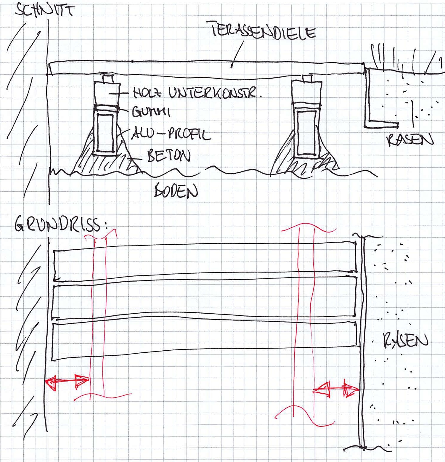

    Bitte entschuldigt, es hat ein wenig gedauert. Ich habe schnell eine Handskizze im Schnitt und im Grundriss gemacht. Das Problem könnte eben der Randabstand (rote Pfeile sein), wenn ich die Holzkontruktion nun gegen Feinsteinzeug tausche.
