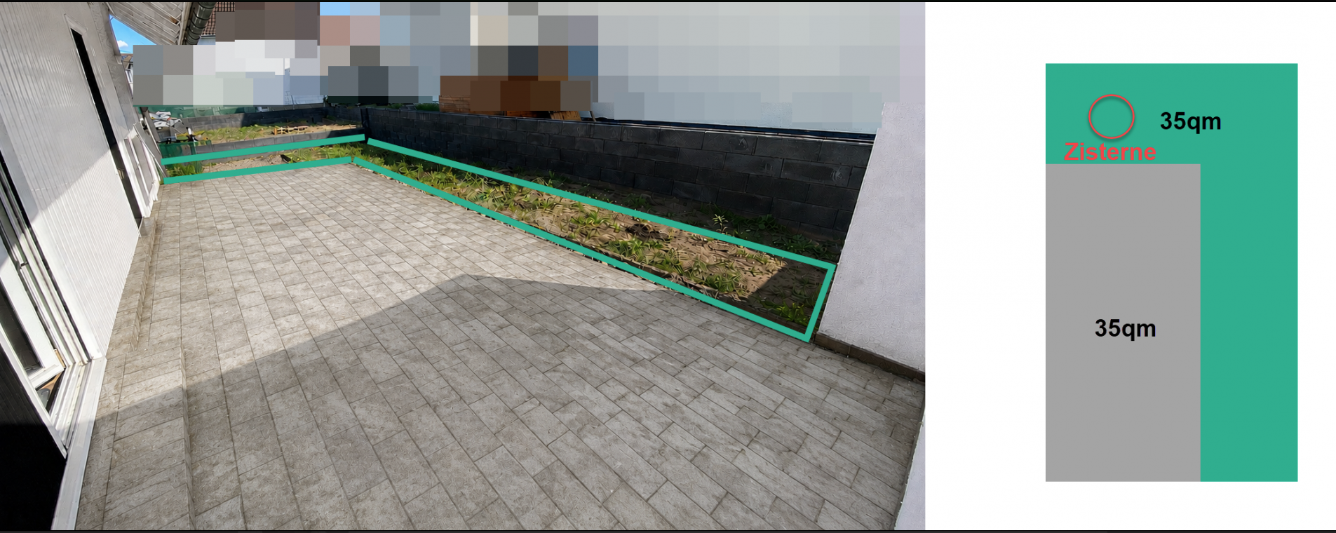

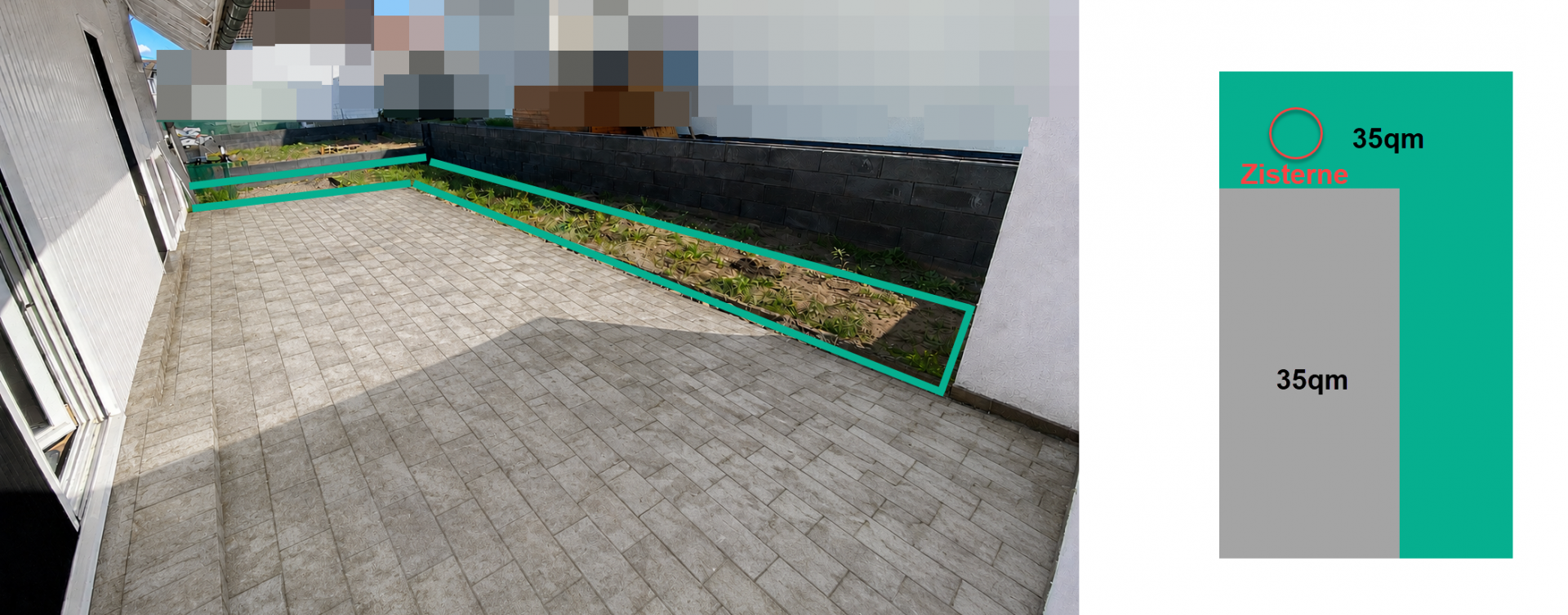

    ich hatte in einem anderen Thema schon einmal gefragt, was für mein Vorhaben preislich ungefähr realistisch wäre. Je mehr ich mich damit beschäftige, desto komplizierter scheint das Ganze aber irgendwie zu werden
    Ich habe inzwischen ein Angebot von einer Firma bekommen. Das liegt bei ca. 13.500 € netto bzw. ungefähr 15.000 € brutto.
    Ursprünglich war wohl mal die Rede davon, die komplette Terrasse zu betonieren und da wurden grob 15.000 € geschätzt. Jetzt geht es aber nur noch um ungefähr die Hälfte (ca. 35 m²) und trotzdem landet man immer noch bei rund 15k. Das ist aktuell ehrlich gesagt deutlich mehr als ich eingeplant hatte.
    Deshalb frage ich mich inzwischen:
    Warum überhaupt eine komplette Betonplatte, wenn später sowieso Feinsteinzeug auf Stelzlagern drauf soll?
    Zur Ausgangslage:
    • Es gibt bereits eine bestehende betonierte Terrasse.
    • Der neue Bereich wären ca. 35 m².
    • In der Mitte bzw. am Übergang der Terrassen verläuft zusätzlich noch eine Entwässerungsrinne/Ablauf.
    • Gefälle Richtung Ablauf wäre natürlich vorgesehen.
    Meine aktuelle Überlegung wäre daher:
    Den neuen Bereich einfach ordentlich auskoffern lassen, dann großzügig Frostschutz/Schotter einbauen und lagenweise verdichten lassen (vielleicht 20–30 cm) und darauf später die Stelzlager setzen.
    Unter die Stelzlager könnte man dann ja zusätzlich noch Betonplatten (z. B. 30x30) als stabile Auflage legen.
    Wenn ich ein wenig recherchiere, scheint das für Feinsteinzeug auf Stelzlagern eigentlich gar nicht so unüblich zu sein und viele bauen wohl genau so.
    Daher meine Frage an euch:
    • Spricht technisch etwas dagegen?
    • Würdet ihr trotzdem unbedingt eine komplette Betonplatte empfehlen?
    • Oder reicht bei sauberem Unterbau + Verdichtung eine Schotter/Frostschutz-Lösung völlig aus?
    Vielleicht hat hier ja jemand schon etwas Ähnliches gebaut oder Erfahrungen damit gesammelt.
    Vielen Dank schon mal
