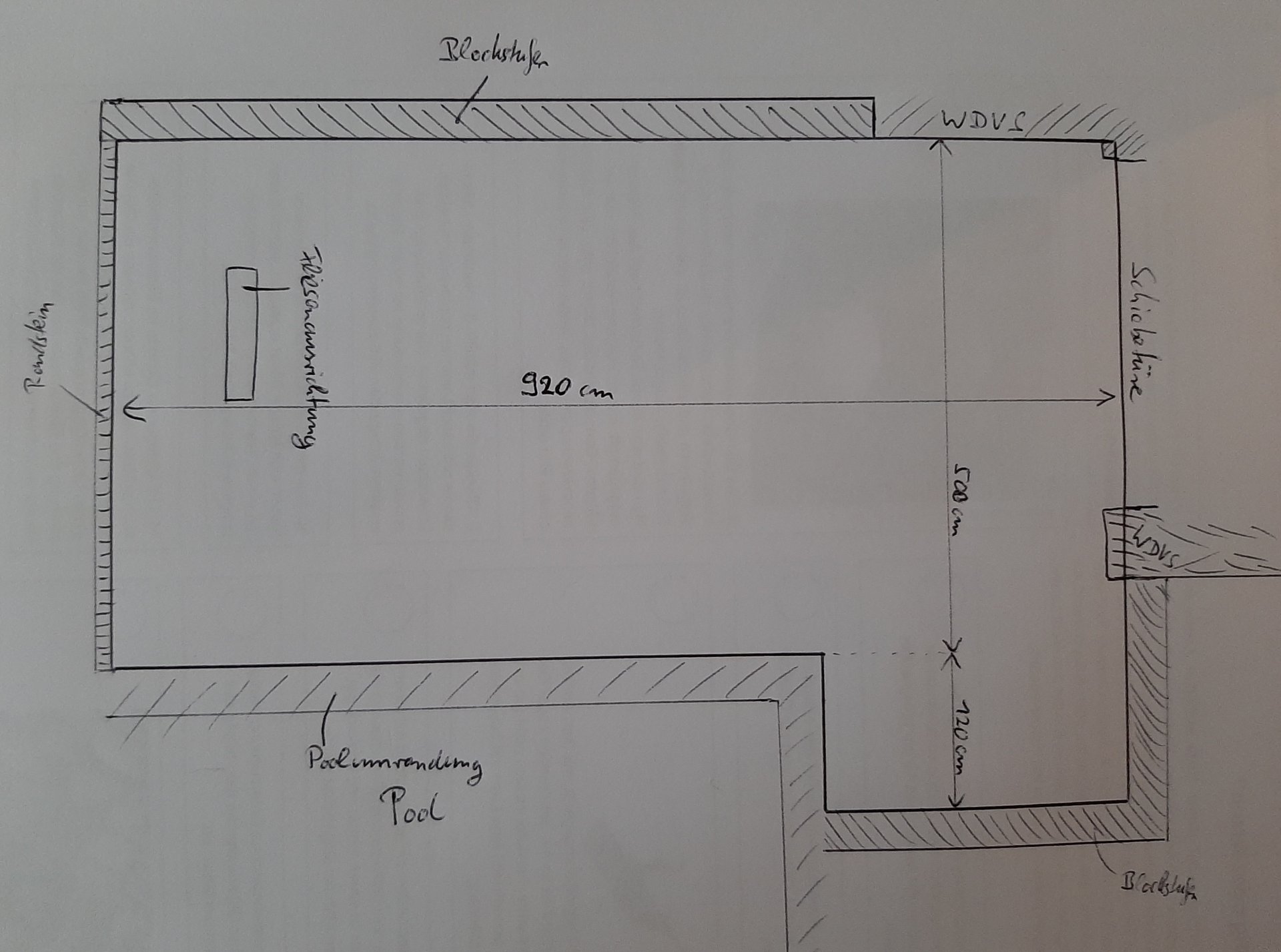

    wir bauen eine L-förmige Terrasse mit den Maßen 9,2m x 6,2m (siehe Skizze).
    Die 40 cm x 120 cm x 2 cm großen Feinsteinzeugplatten sollen von Stelzlagern getragen werden. Ringsum ist die Terrasse fest begrenzt (Hauswand/WDVS, Terrassenschiebetür, Blockstufen, Randsteine und Poolabdeckfliesen). Der Fugenabstand ist mit 3mm und der umlaufende Abstand ist mit ca. 7-8mm geplant.
    Jetzt ist die Frage: Stelzlager mit oder ohne Aluschienen?
    Alu dehnt sich ja recht stark aus. Bei 60 Kelvin Differenz Sommer zu Winter wären es auf die 9,2m gut 13mm. Das gibt doch große Spannungen in der Fläche und bei den verschraubten Clipsen.
    Mache ich mir zuviel Sorgen? Bei welchen Temperaturen sollte man ein solches System besser nicht verlegen?
    Wenn ich jetzt die günstigere Variante ohne Alu-Schienen wähle, wie werden die Platten am Randbereich gegen Verschieben gesichert?
    Vielen Dank für eure Antworten und Meinungen.
    Beste Grüße
    Swen

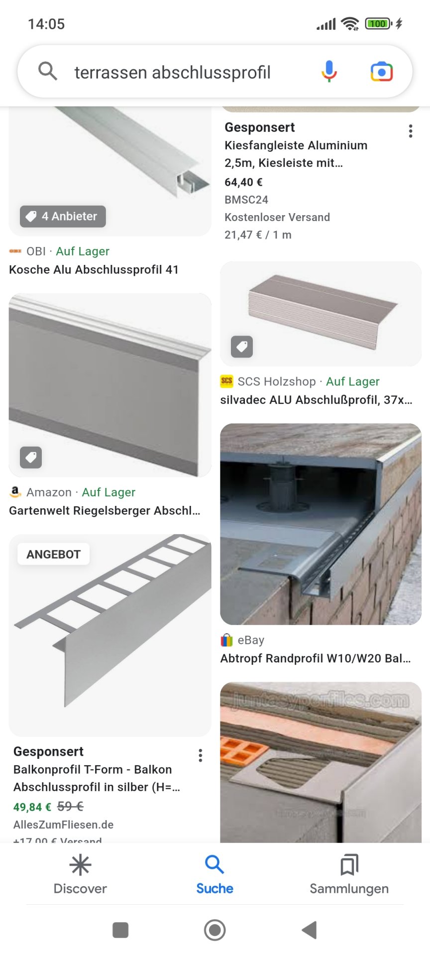

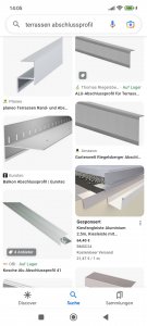

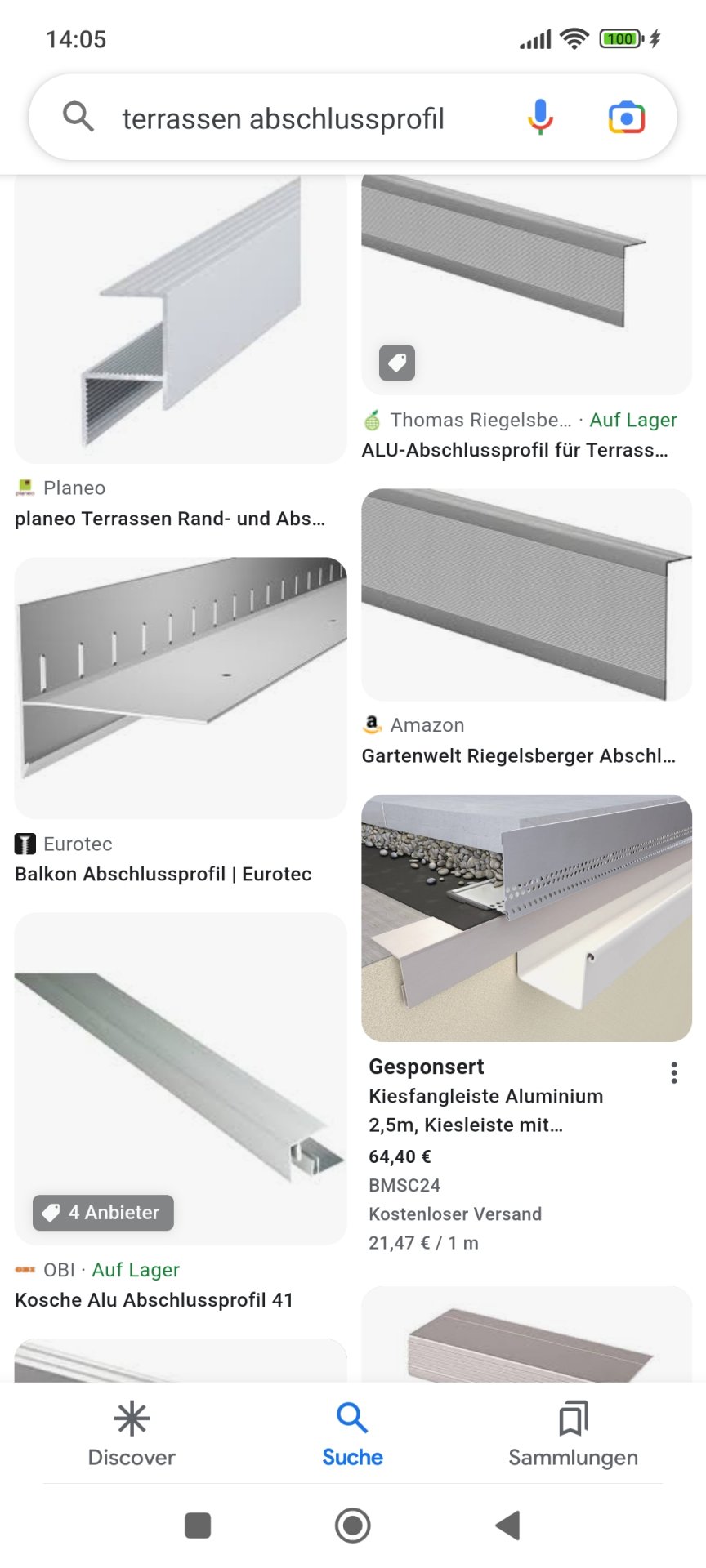

  2. SIL
    10.879
    4.220
    Abschlussprofil.
    Ja.
    Zumal deine Schienen nie 9m im Stück sind

    Danke für deine schnelle Antwort.
    Die von dir gezeigten Abschlussprofile kann ich aber doch nicht auf den Stelzlagern oder seitlich an den Stufen, Randsteinen oder dem WDVS befestigen, oder wie funktioniert das? Die werden doch am Boden befestigt, wenn es keine seitliche Begrenzung gibt. Meine Platten sind aber ja zu jeder Seite mit einem Abstand von 7-8mm begrenzt. Es fehlt aber so etwas wie ein Fugenkreuz für die Seite.
    Bei den Stelzen mit Aluschienen gibt es ja die seitliche Abfangung, nur bei Systemen ohne habe ich es noch nicht gesehen.

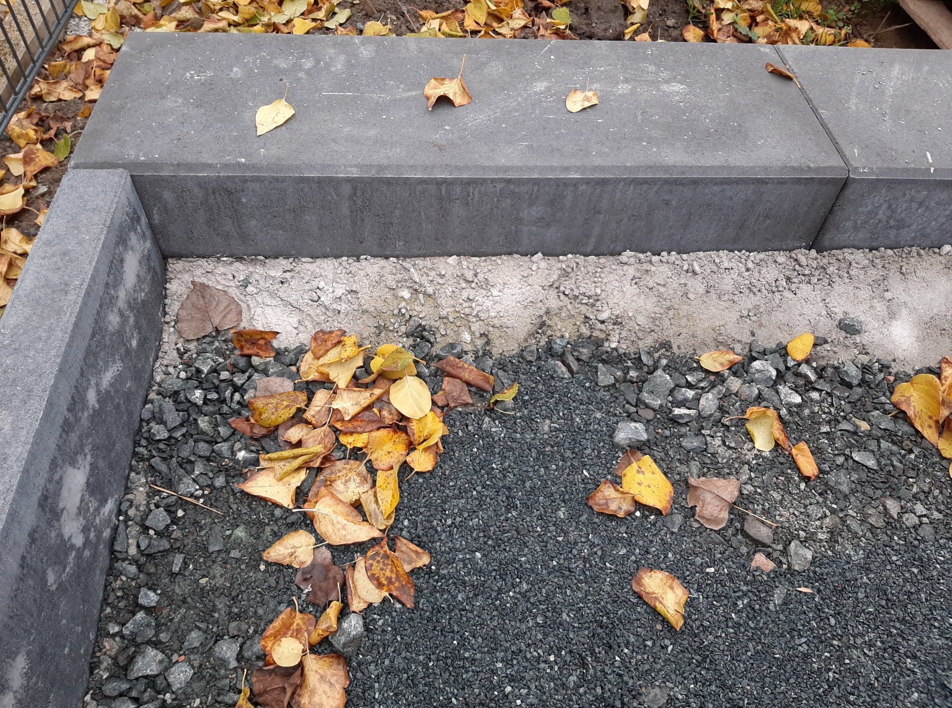

    Welche Stelzlagerhersteller sind denn zu empfehlen? (Gerne auch PN) Untergrund ist Schotter und Beton. Die Aufbauhöhe ist 15 cm auf dem Beton und 20cm auf dem Schotter. Bei den Blockstufen ist die Betonschürze noch ein Problem.
