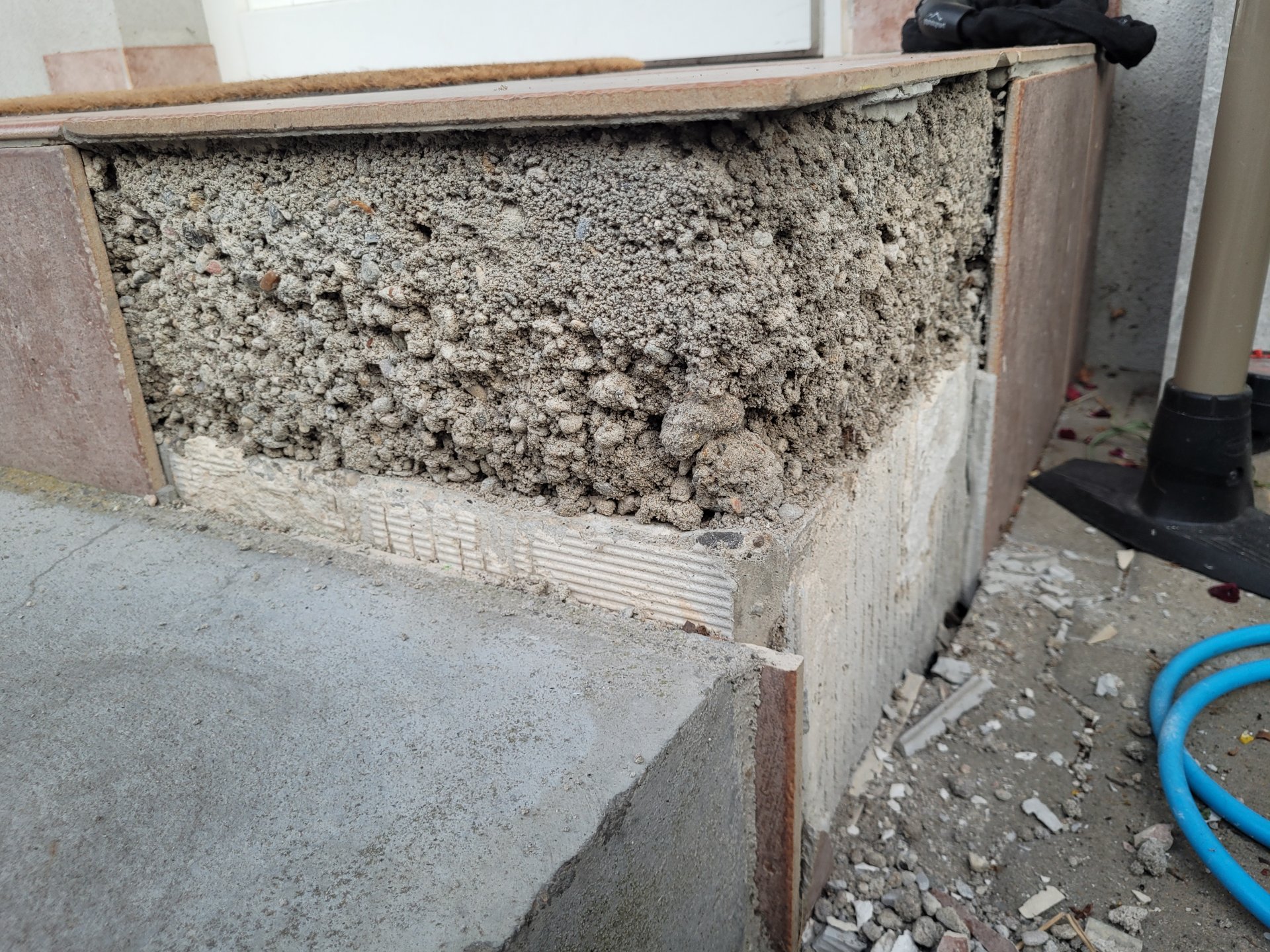

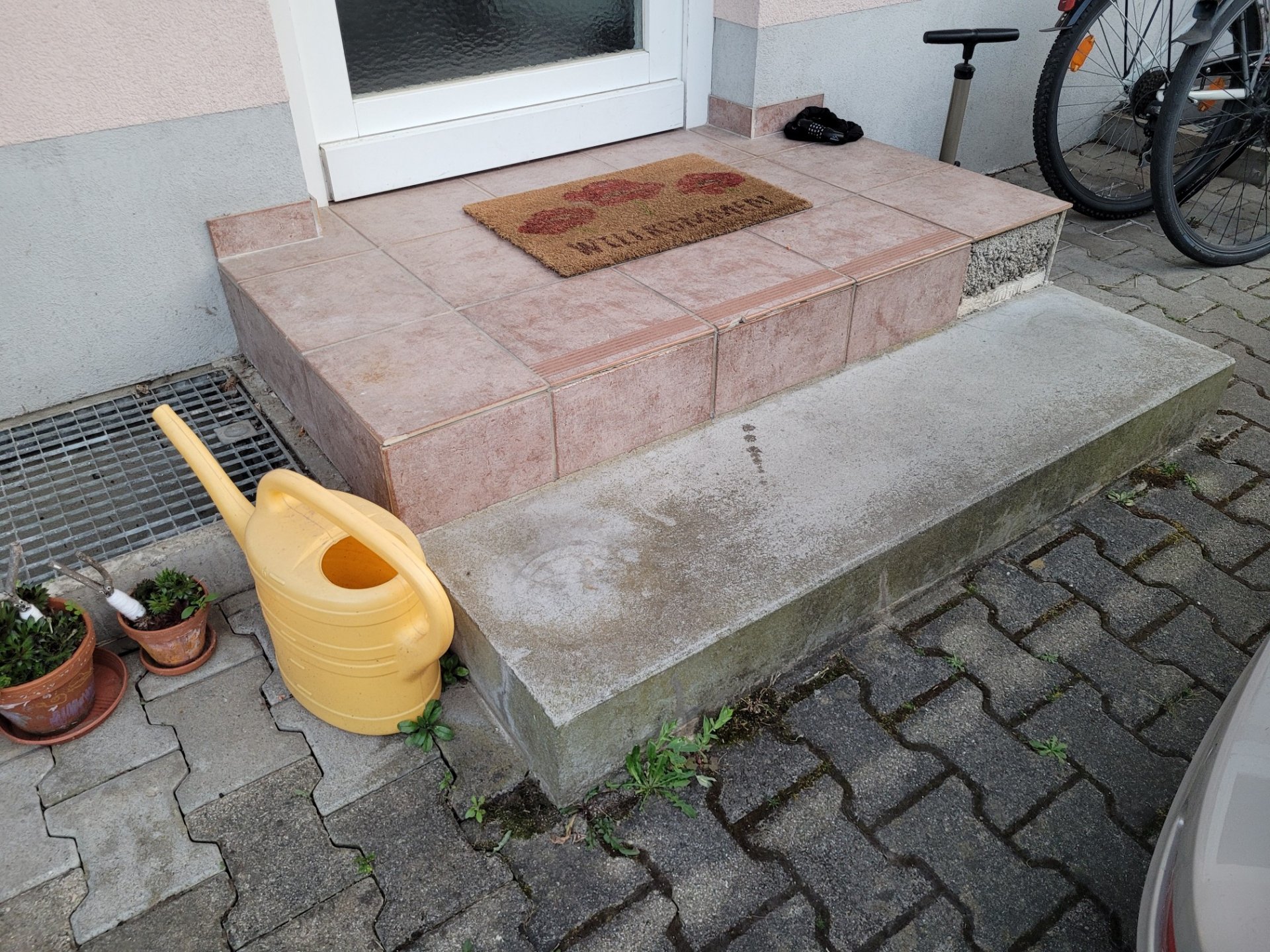

    Ok. Das ist schonmal beruhigend...Ich bin grade am Überlegen meine Einganstreppe zu fliesen. Ich habe einen motivierten Kollegen, der auch ein wenig Erfahrung hat, wenn auch nicht viel. Allerdings war das Schneiden der Fliesen so ein Thema. Ich hatte eben bisher auch von den meisten Leuten empfohlen bekommen einen Nassschneider zu nutzen. Aber den zu mieten kostet halt auch gleich mal fast so viel wie ein guter Fliwsenschneider, wenn nicht mehr.
    Ich hab noch ein Problem, wo ihr vielleicht mehr Erfahring habt. Hatte auch schon an anderer Stelle gefragt...das Podest besteht aus einem Sockel aus Beton und oben drauf wurde eine dicke Auflage aus so bröseligem Beton (Soll wohl Drainage Beton sein) gesetzt. Jedenfalls Han ich Angst, dass wenn ich die Fliesen abnehme mir die Hälfte davon wegbröselt. Oder Hängen bleibt. Die Frage ist wie beuge ich dem vor und wie kriege ich das hin, die neuen Fliesen draufzumachen. Muss ja noch ein leichtes Gefälle machen und es darf bei der Tür nicht höher werden als jetzt. Abschleifen kann ich mir nicht vorstellen, dass das in Verbindung mit diesem Beton geht. 20230529_210304.jpg 20230619_205048.jpg
