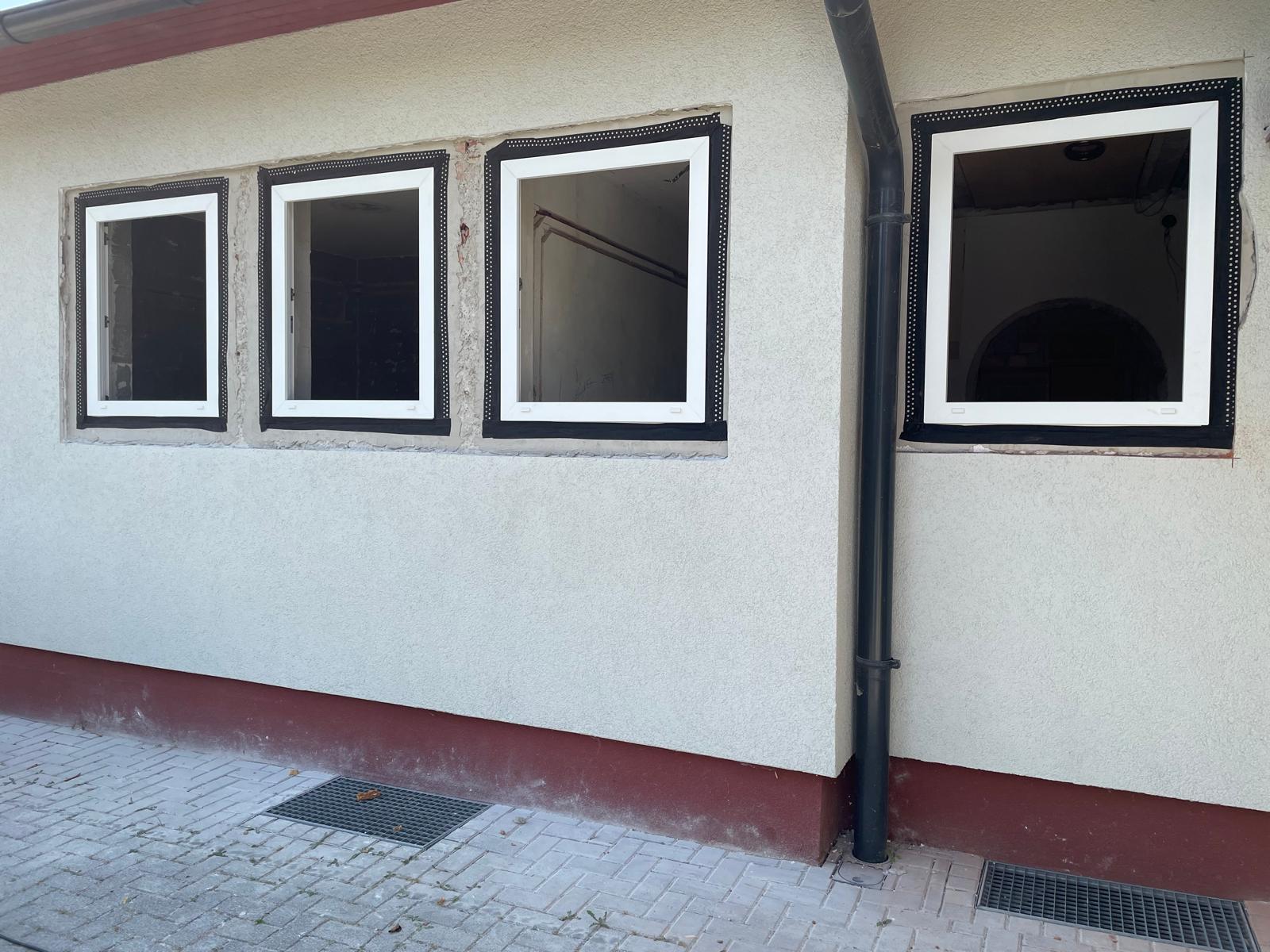

    Hallo Zusammen,
    ich hätte eine Frage und hoffe auf Tipps. Ich hab bei unserem Haus die Fenster tasuchen lassen. Die neue Fassade können wir Zeit und Geld teshcnisch erst so in 3 Jahren realiseren. Nun ist die Frage wie können wir die Fenster von außen so Konsten neutral abdichten bzw. so herrichten das hier alles so gut wie möglich dicht und Wetter beständig bleibt.
    Erste Überlegeung wäre mal gewesen das wir die Fassade unten mit einer Bau Dicht Masse isolieren damit kein Regen in die Fassade eindringen kann. Halten die Schwarzen Dichtbänder 3 jahre offenliegen aus?
    Weil miener Meinung nach, nun alles mit Anputzleisten und XPS zu verkleiden und eventuell Fensterbänke zu besorgen ist doppelte Abreit und rausgeschmissenes Geld.
    Bitte um Infos & Tipps.
    Danke & LG
    Stefan

    Was ist denn das für ein Fassadenaufbau? Und wie soll das WDVS da später ausgeführt werden?
    Bzgl. UV-Stabilität der Bänder: technisches Datenblatt des Herstellers studieren. Da steht das drin.
    Wenns für 3 Jahre nicht zugelassen ist: Einfach nen Holzrahmen drüber zimmern. Geht da ja nur um den Lichtschutz.

    Die Dichtbänder halten Regen fern am Fenster also alles ok.... du musst ja "nur" eine Regendichtheit gewährleisten, dass heißt du kannst dein Fensterbank-bereich mit einer Rehgendichte Folie abkleben.. das nichts in deine Dämmung reingeht..handelübliche Folien halt.. oder du kaufst z.b Betoplanplatten und befestigst diese irgendwie das kein Wasser reingeht. mit einer 5° Steigung das des Wasser abläuft

    Hier kommt später die alte 3cm Dämmung Runter und die neue 20cm neu drauf!

    Ok so hätten wir das eh vorgehabt, einfach schauen das der Fensterbank bereich dicht ist, und eventuell die Bänder vor UV schützen.
    Gibts hier sonst noch ne Lösung das die Fenster/Dichtbänder optisch schöner ausschauen für die übergangzeit. Oder ist das alles auch reine Geldverschwendung=

    sind die Bänder überputzbar vom Hersteller aus ??

    Ja sind laut Datenblatt überputzbar

    Dann mach des halt ;)

    Bei meinen Elternhaus wurde auf ein ähnliches Styroporsystem mit 14cm MiWo aufgedoppelt und verdübelt.
    Da bräuchtest du den alten Kram nicht aufwändig entfernen, und könntest jetzt um die Fenster mit Styropor + Armierunsmörtel temporär zumachen, ohne dass es später rückgebaut werden müsste...
    Musst nur mit dem Verputzer klären ob das in Rahmen der Zulassung des WDVS möglich ist...
