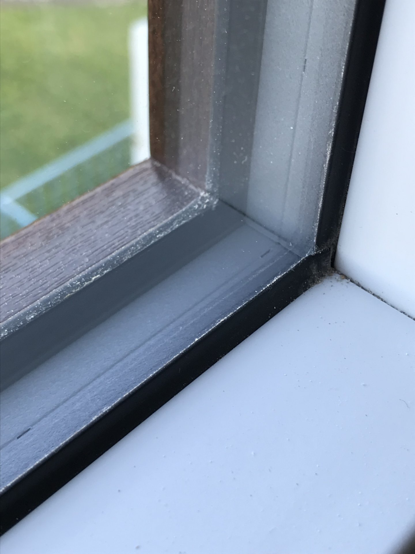

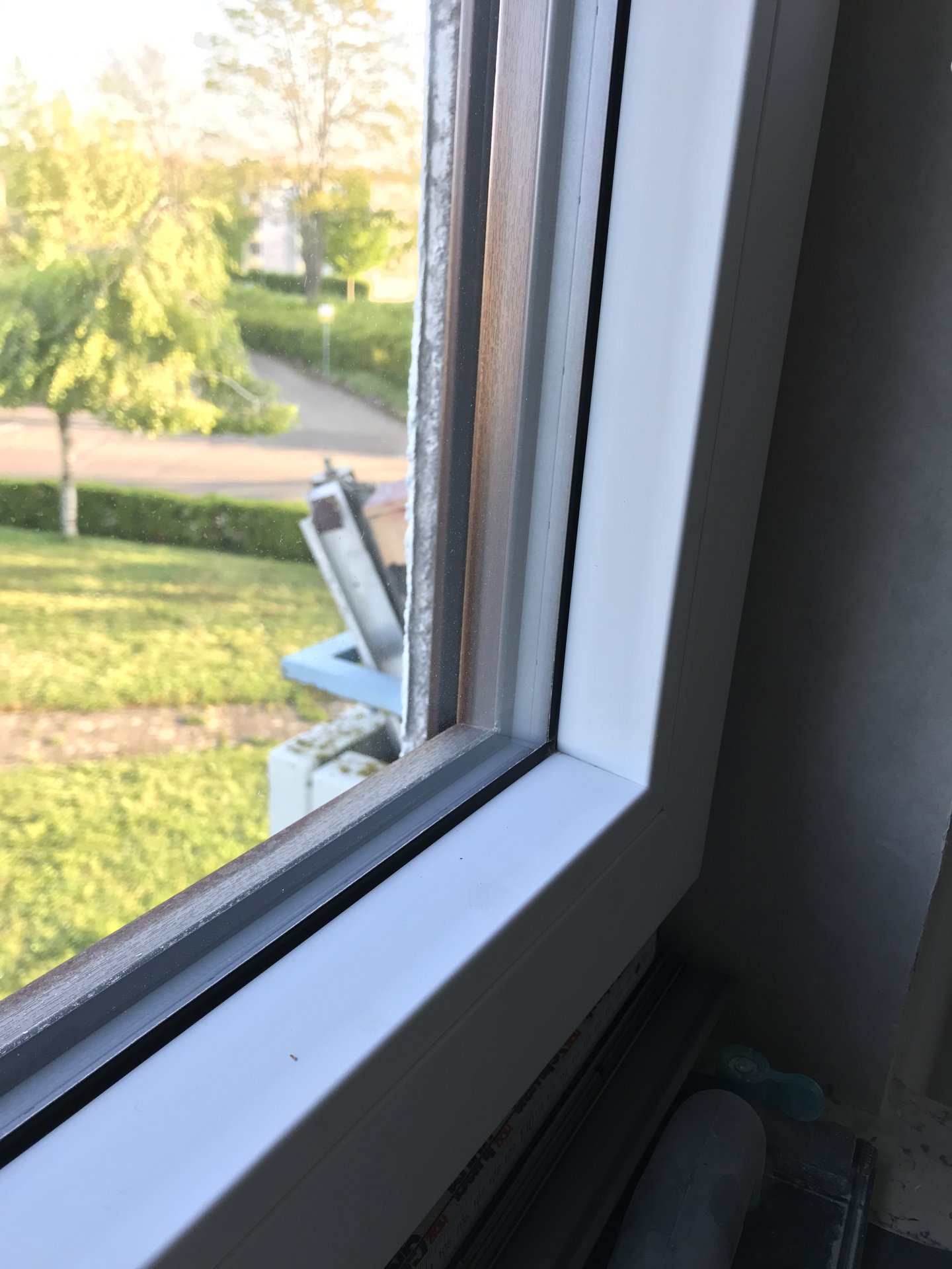

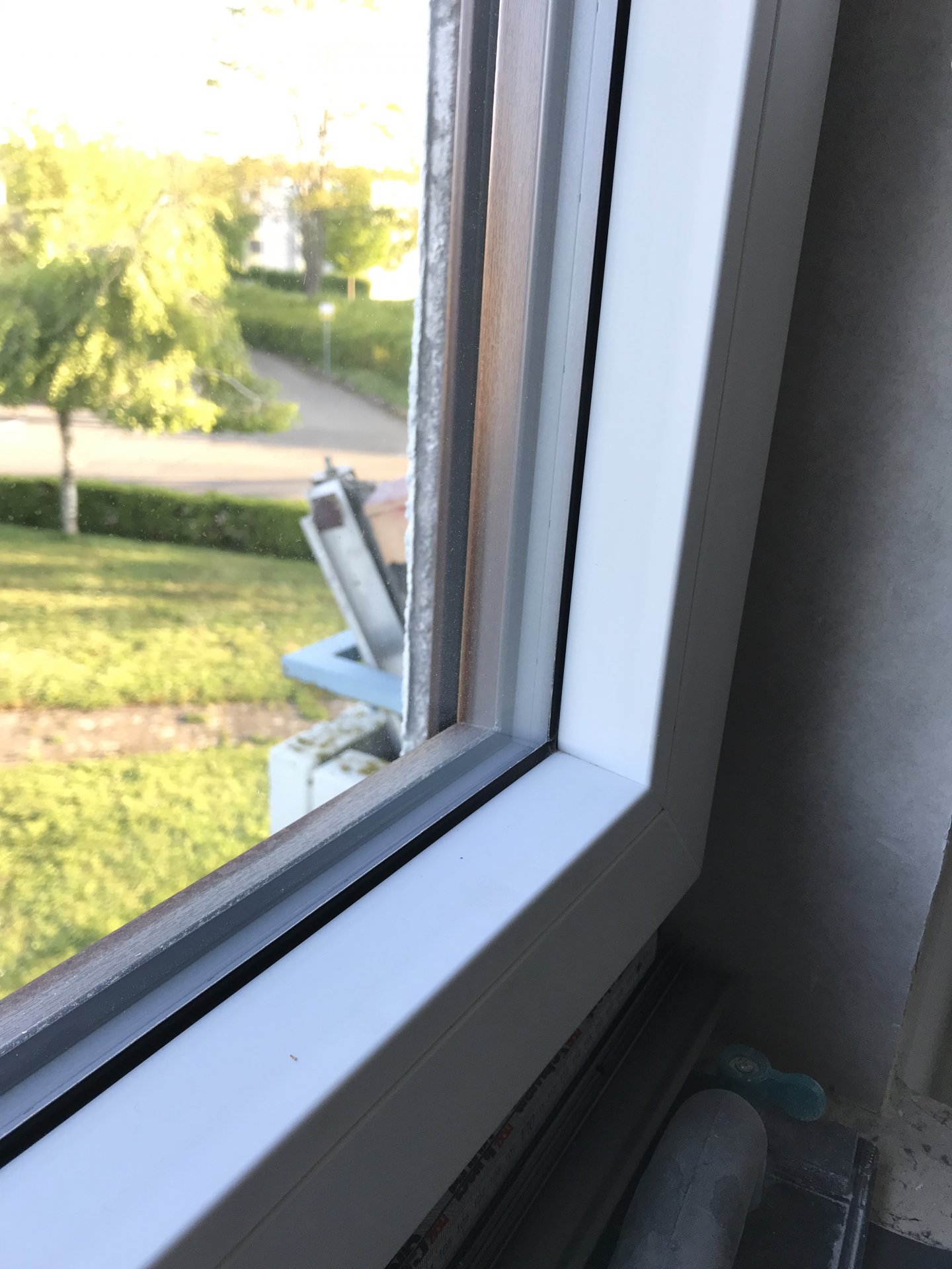

    hallo in die runde ,
    bin neu hier und habe direkt mal eine frage
    > folgende situation
    habe neue fenster eingebaut bekommen AluPlast Ideal 7000 Profile
    bestellt waren diese mit 3 fach Verglasung allerdings sind nur 2 Gläser zusehen auch erkennbar durch die dicke des Fensterglases
    Fensterbauer meinte es sind 2 Gläser drin die dicker sind als normal und die gelten als 3 fach
    ist sowas überhaupt möglich ? mir kommt das ganze seltsam vor .
    danke für eure hilfe

  7. #7 manyakcop, 28.04.2022
    manyakcop
    manyakcop
    25.04.2022
    hier ein paar fotos

    Da sind Doppelscheiben. Ob mit oder ohne VSG kann man nicht erkennen. Was wurde denn überhaupt bestellt? Doch nicht einfach nur neue Fenster.

  12. #12 DerSchreiner, 28.04.2022
    DerSchreiner
    DerSchreiner
    07.05.2021
    1.392
    693
    Schreiner & Holztechniker
    ist in meinen Augen 2 Fach ISO... hat die Scheibe irgendwo ein Stempel bzw steht irgendwo was auf dem Spacer ( in der Scheibe ) ein paar initialien ?
  13. BaUT
    9.323
    5.849
    Ja es handelt sich unbestritten um 2Scheiben-Verglasung.
    Das Problem ist doch nur, dass der Fensterbauer
    die eingebaute 2Scheibe-Verglasung dem Auftraggeber (Fragesteller) als "gleichwertig" mit der bestellten 3Scheiben-Wärmeschutzverglasung aufschwatzen will, was ich aus o. g. Gründen bezweifeln würde!

  14. #14 manyakcop, 14.05.2022
    manyakcop
    manyakcop
    25.04.2022
    hallo nochmal in die runde
    leider konnte ich kein abschlussreport geben :) war im urlaub
    nun zurück zur denn fakten
    wie schon vermutet war es 2 fach vgs verglasung , was ich nicht verstehe der fensterbauer hatte die richtig bestellt nur wurden die falsch geliefert hätte er mir doch gleich sagen können
    aber nun zum guten er hat es weitergeleitet, und die flsügel werden nun mit 3 fach verglasung wie bestellt ausgetauscht
    danke nochmal für eure unterstüttzung
