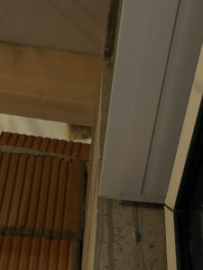

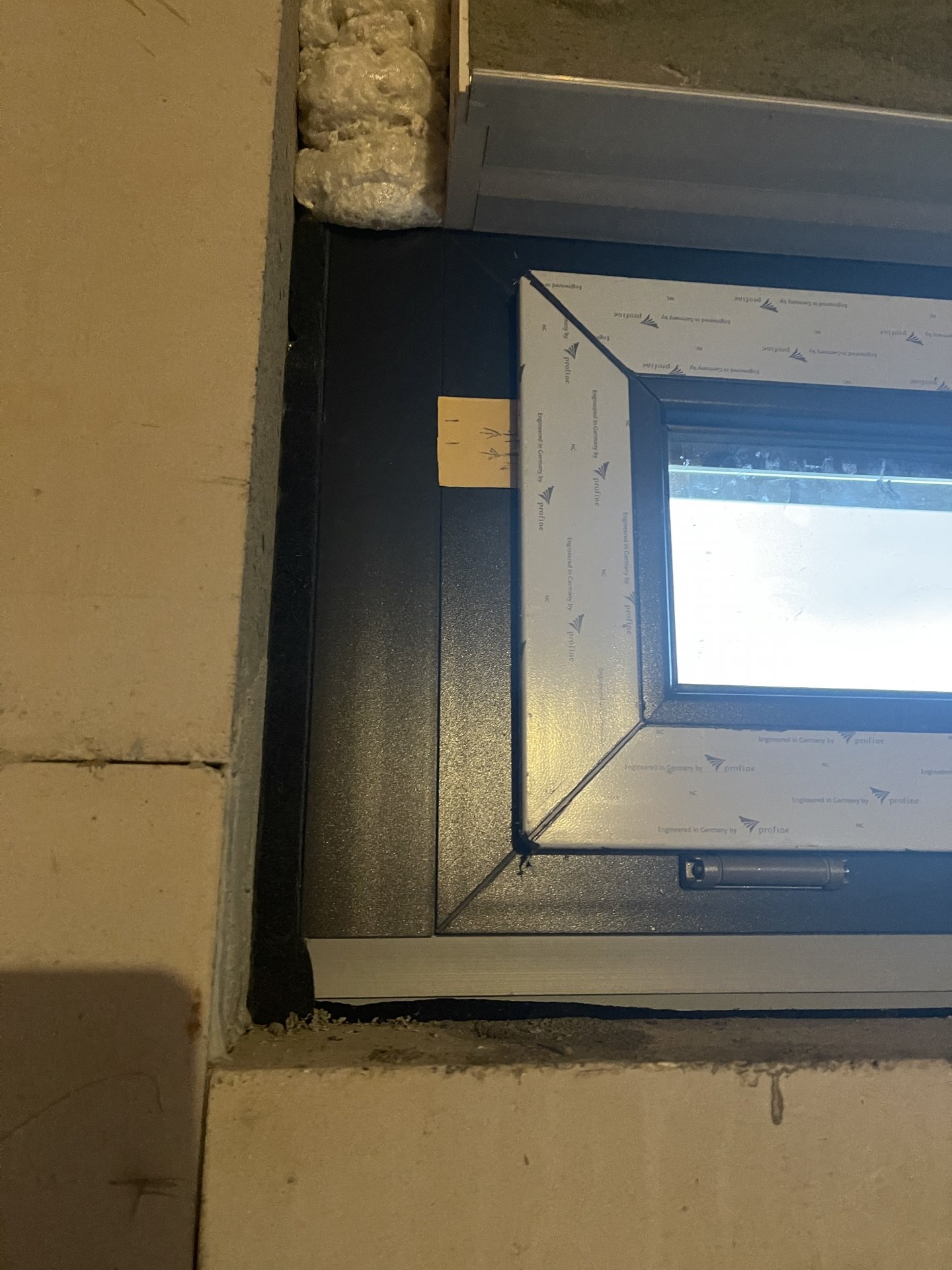

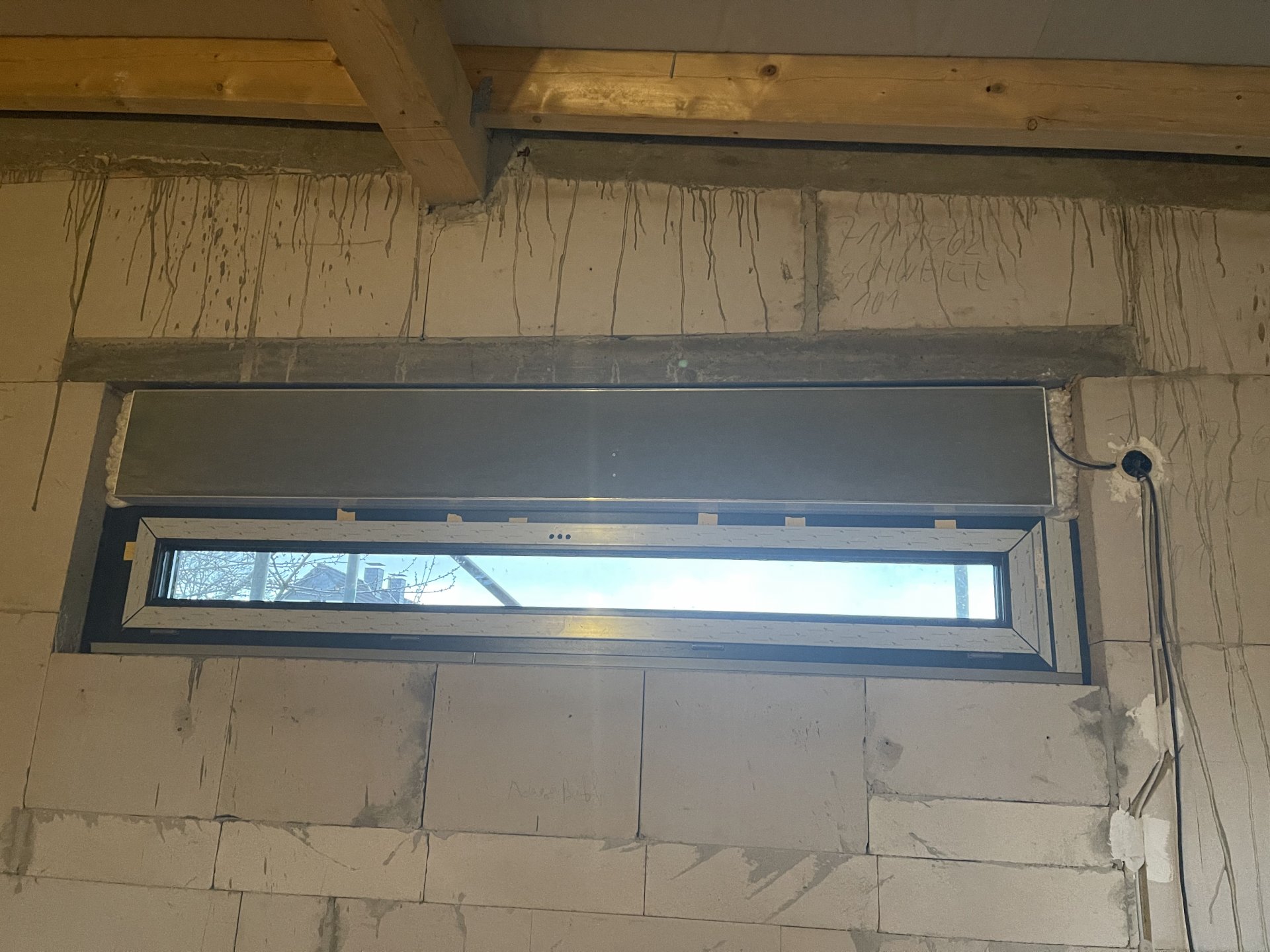

    So langsam kann ich bei unserem Hausbau nicht mehr. Jetzt sind es die Fenster.
    Zunächst konnte der Liefertermin nicht gehalten werden und verzögerte sich um 6 Wochen. Dann kamen die Profile in falschen Farben, wurden aber montiert, um zumindest das Haus zu zu machen. Und die Hebe-Schiebetüre hat er 2 mal falsch vermessen und musste sie nun ein drittes Mal bestellen. Und jetzt das große Problem: Die Rollladenkästen.

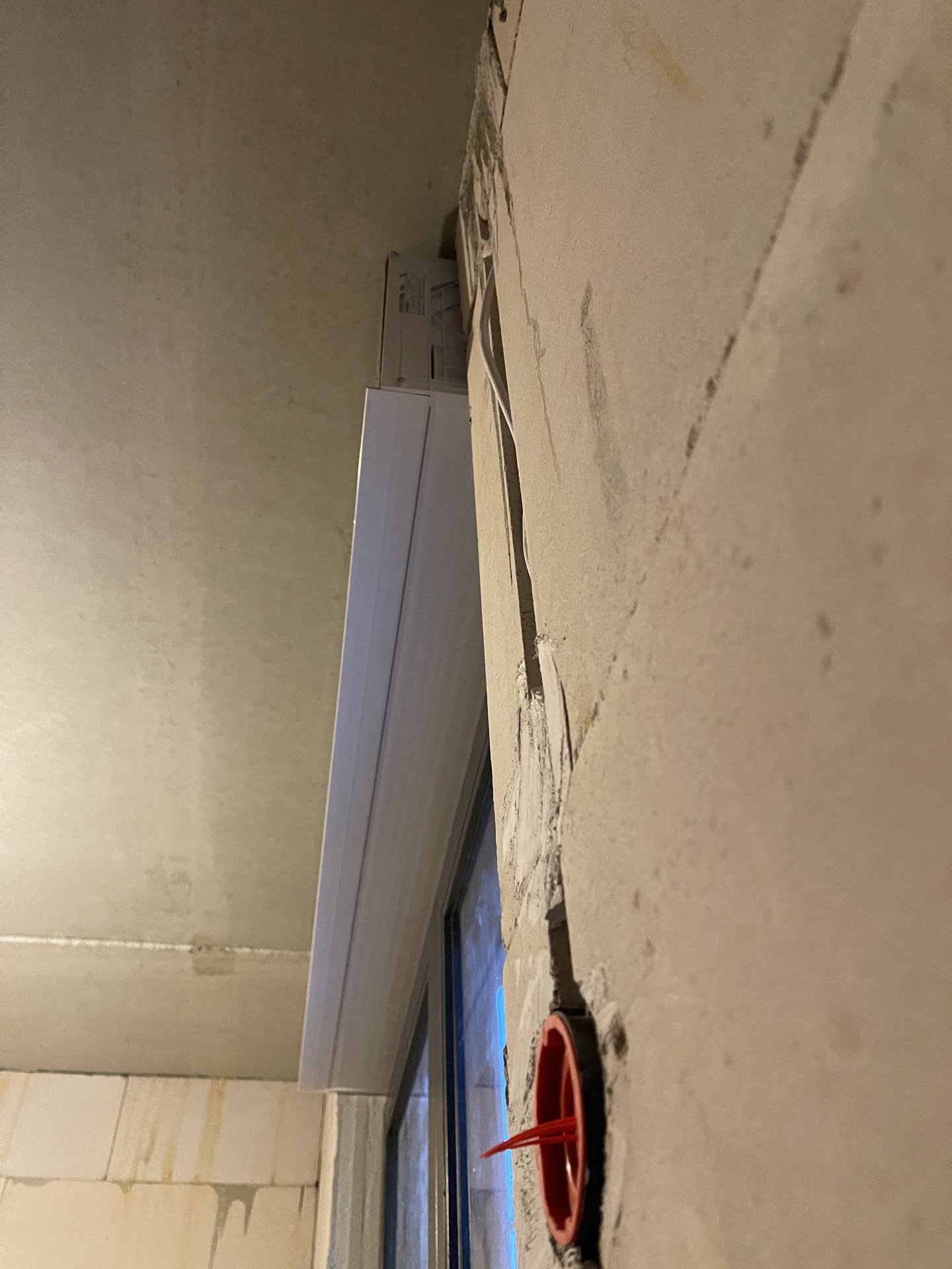

    Der Fensterbauer hat die Fenster gemäß unserer Anweisung bündig mit Blendrahmenaußenkante zur Mauerwerksaußenkante angebracht. Aber, dass der von ihm vorgesehene Rollladenkasten nun in den Raum guckt, hat er uns nicht mitgeteilt. Und das bei allen Fenstern! Dazu kommt noch, dass die Putzkanten bei den Fenstern mit Raffstoren auch nicht passend sind und das ein schmales Lichtfenster fast nur aus Rahmen und Rollladenkasten besteht.
    Was würdet ihr tun?

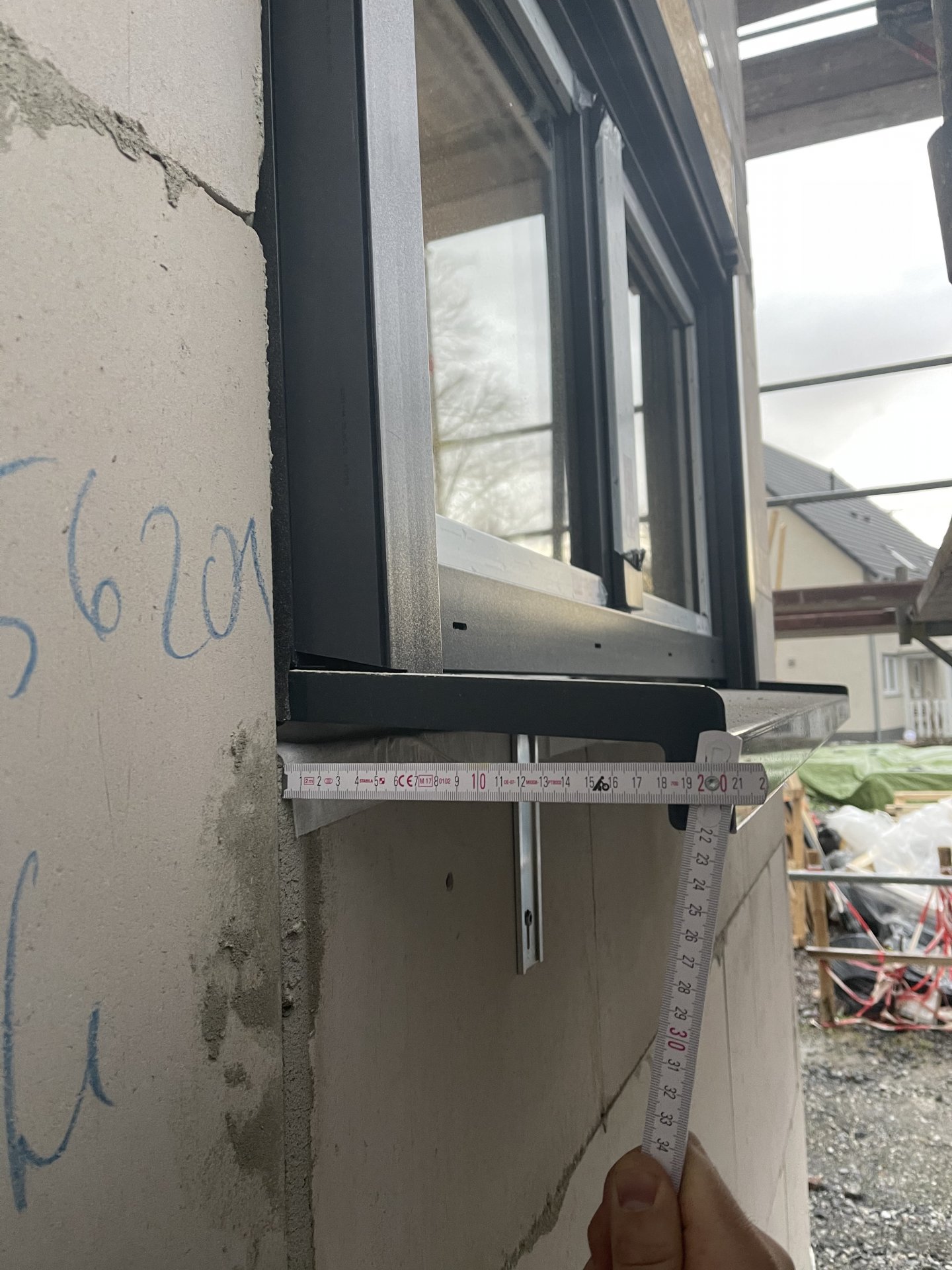

    Der Fensterbauer hat vorgeschlagen die Fenster zu versetzen und ein BlauGelb Triotherm-System vorzusetzen. Zu meinen Kosten natürlich.
    Dem habe ich nun zugestimmt und dann fiel ihm heute auf, dass nun natürlich die Kabel zum Rollladenkasten zu kurz werden und dir Fensterbänke dann 9cm überstand haben. So langsam habe ich keine Lust mehr und kann mit vorstellen, den Auftrag zu entziehen.
    Ich bin der Meinung, dass er uns auf die überstehenden Rollladenkasten hätte hinweisen müssen.
    Irgendwelche Tipps?

    Vorher die Werkplanung der Fenster prüfen.
    Soll das Euer Ernst sein mit dem Rolladenkasten für das schmale Fenster? Da stimmt doch dann der Rohbau schon nicht.
    Gibt’s keinen Architekten in Eurem Projekt?

    Zeig mal ein Bild von außen, die Fensterbänke kosten ja jetzt nicht die Welt.

    Auf dem Auftrag sehen wir natürlich die Fenster, aber nicht die Rollladenkästen.
    Doch, wir haben einen Architekten, der sagt, dass die Kästen für unsere Fenster nicht die passenden sind.
