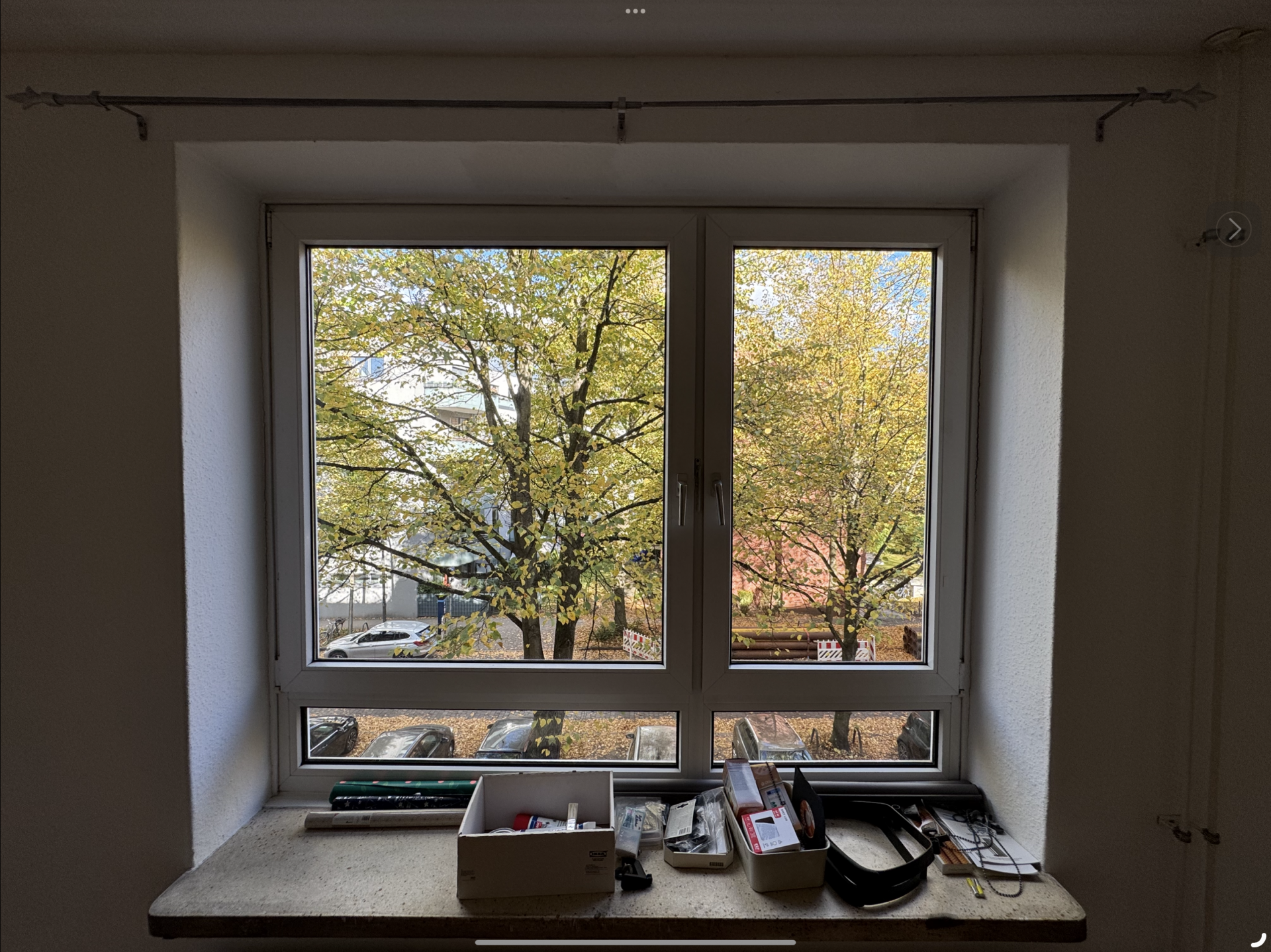

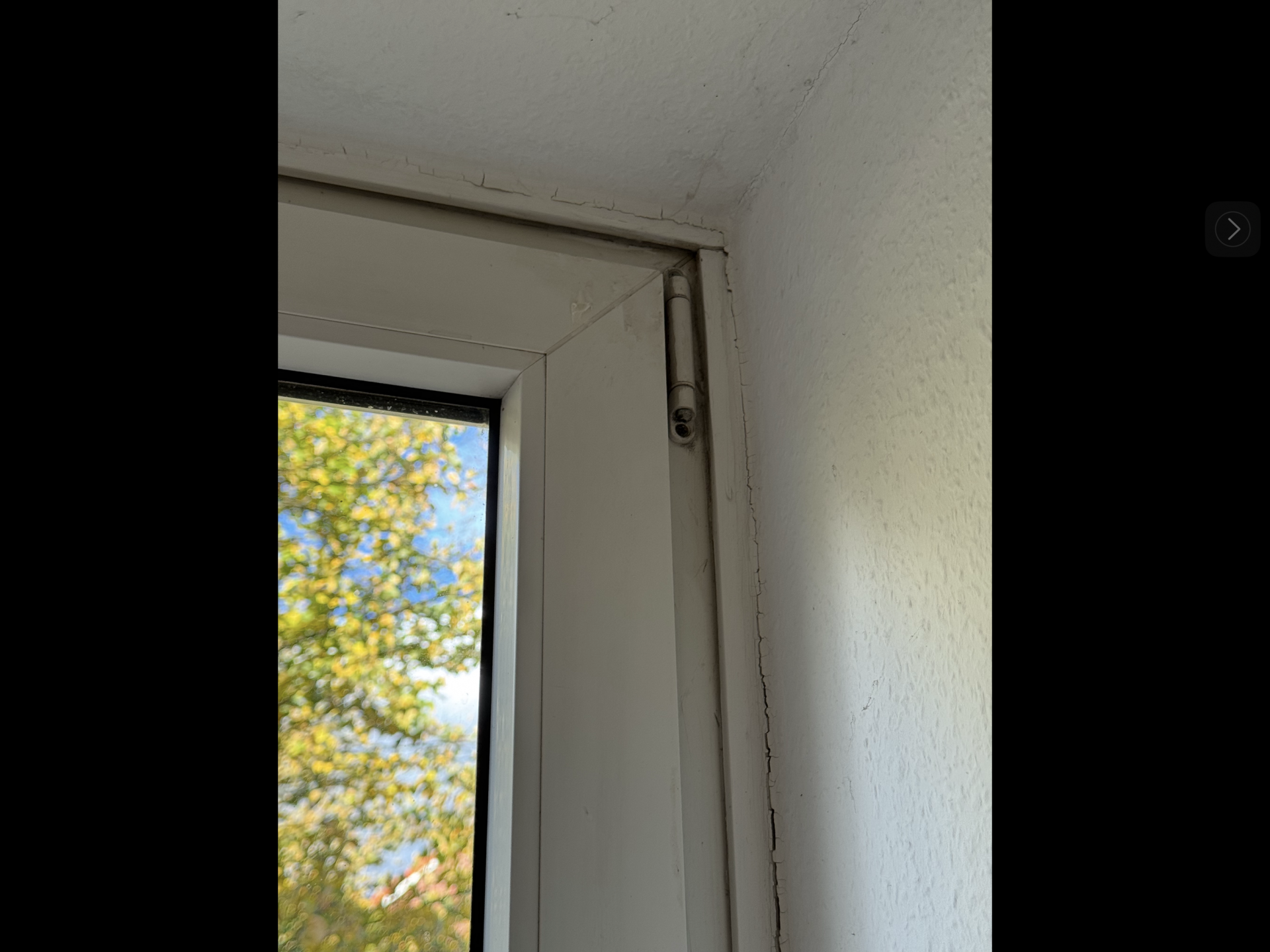

  8. asieme
    asieme
    14.01.2026
    Hallo Profil,
    in der alten wohnung kann ich das von dir gesagte bestätigen. Nur Glas getauscht, war vor 5 Jahren billiger, bis heute alles top. In der Neuen Wohnung sind die Wirklich grottenschlecht eingebau, laienhaft gesagt rieselt es manchmal Steinchen von oben.
    Dann sind es leider keine Standardfenster. Es müssten also pro Fenster vier gläser getausch werden.(siehe Fotos).
    Da es unsere letzte wohnung sein wird dachte ich nach all den Bedenken, lieber einmal ordentlich. Werde aber die Fensterbauer noch einmal fragen.
    Jetzt hat mir einer schon bei der telefonischen Beratung empfohen die Aussenwände innen mit Kalziumsilkatplatten zu dämmen, da wir die Tapeten runterreissen, verputzen und die Restwandfläche nicht so gross ist, überlegen wir, ob wir das machen sollen. Was meint ihr dazu, er macht dass nicht als Fensterbauer aber empfielt es. Er sagte nur man muss darauf achten,dass die Platten vollflächig verklebt werden, ohne Lufteinschlüsse, gibt es dazu Erfahrungen, wie gesagt das Haus ist nicht gedämmt, da sich die Eigentümergemeinschaft wegen der Kosten dagegen entschieden hat.
    Gibt es Empfehlunen zur Dicke der platten und zum kleber?
    Danke nochmal an alle die sich beteiligen!

    #8asieme (Themenstarter)...keine Standardfenster. Es müssten also pro Fenster vier gläser getausch werden.(siehe Fotos).
    Auf Foto 1 IMG_1425 zu erkennen: Foto von der Raumseite, Tiefe Leibung, Fensterbank aus Stein, 1 Fenster 1 Pfosten Senkrecht durchlaufend 2 Kämpfer (= Waagrechte Pfosten) unten links und rechts vom Senkrechten Pfosten, 2 Festverglaste Niedrige Unterlichter, 2 Flügel über den Unterlichtern im Rahmen.
    Auf Foto 2 IMG 1426 zu erkennen: Tiefe der Glasleisten (= vermutlich 20mm Isolierglas Gesamt Dicke). Auf den Rahmen Aufgeklebte Deckleisten Dichtstofffuge alter "Rissiger/ab Bröckelnder" Acryldichtsoff zur Leibung, Leibung Raufasertapeten, Dichtstofffugen und Raufasertapete weiß gestrichen.
