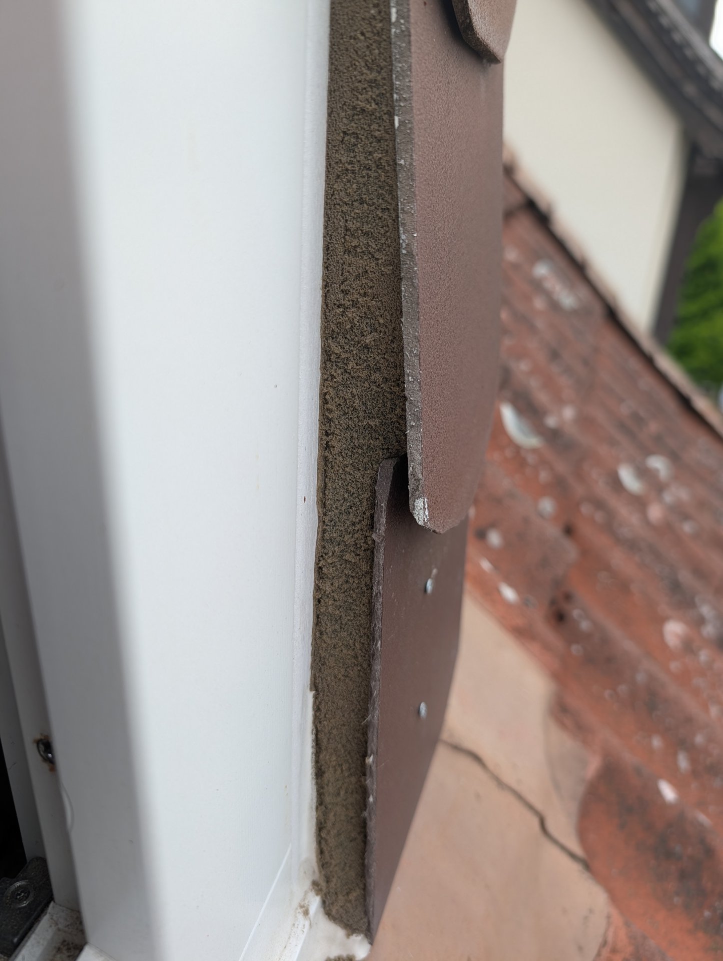

    Hallo an die Experten unter euch,
    bei mir wurden vor zwei Jahren neue Fenster eingesetzt (Altbau 1902, größtenteils Holz, teilweise Kunststoff). Fensterbauer hatte laut eigenen Angaben viel Erfahrung im Altbau.
    Nu habe ich festgestellt, dass das Kompri Abdichtband außen anfängst zu bröseln, wenn man nur leicht mit dem Finger drüber streicht. Es sieht auch so aus, als löst es das Band von Klebestreifen auf dem Rahmen. Das ist doch nach 2 Jahr nicht normal?
    Anbei ein Fotos von einem Fenster wo die Fuge am größten ist. (Kleines Fenster in einer Gaube). Bei den anderen Fenster ist es ähnlich, die Fugen sind aber in der Regel kleiner.
    Wurde evtl. ein falsches Band verwendet? Nicht UV beständig? Hätte ich das als Auftraggeber wissen müssen?
    Wie sollte/kann das Problem behoben werden?
    Vielen lieben Dank für eure Hilfe!

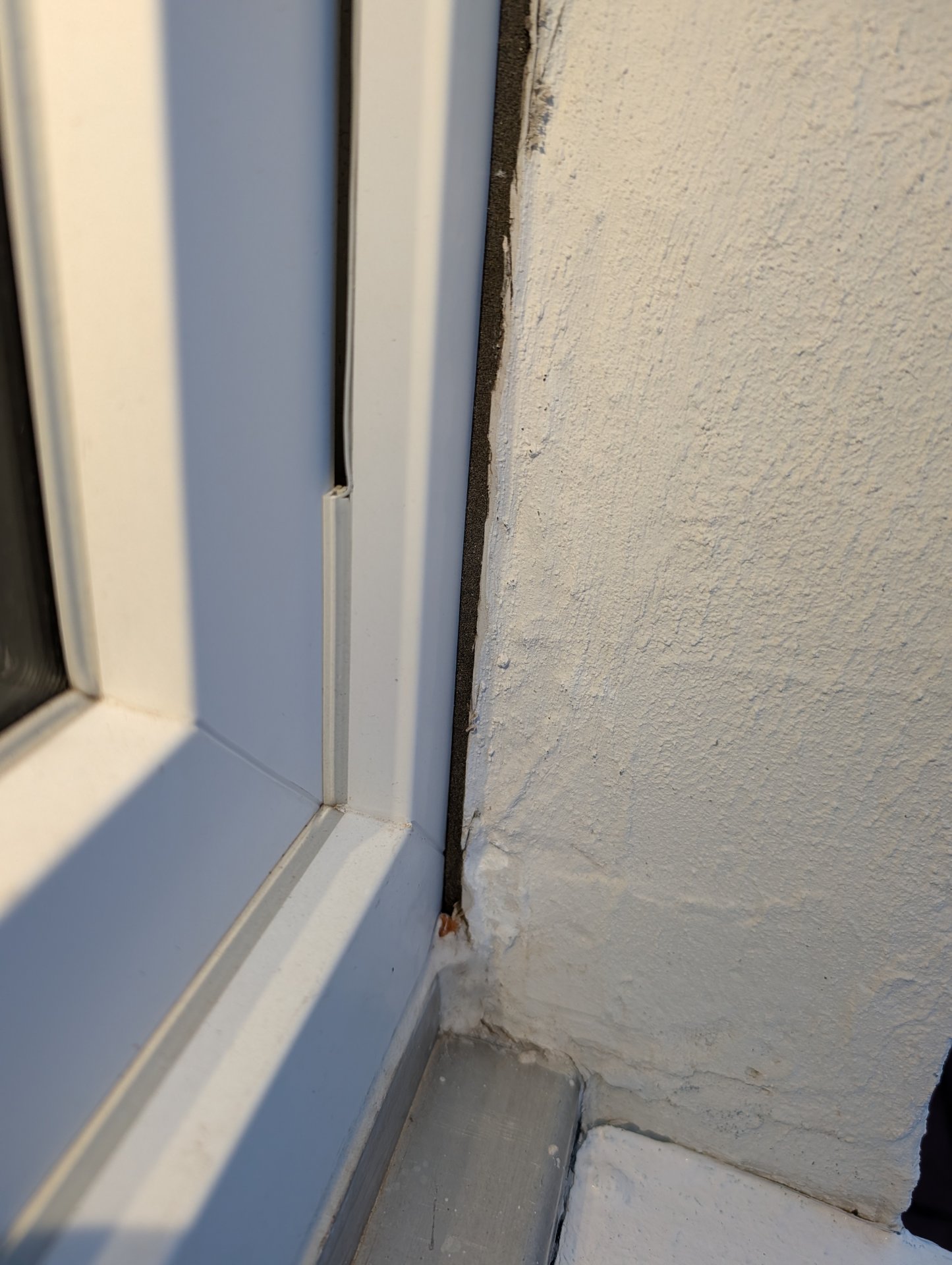

    Hier nochmal ein Foto von einem anderen Fenster. (Die Fensterdichtung ist auf Grund einer Fensterfalzlüftung offen)

    Ich dachte das das Band so gesetzt werden muß das kein Licht es erreicht. Früher wurde eine dünne Putzschicht drauf gezogen aber bei Holz könnte es auch eine Leiste sein.

    weil das Band nicht UV Beständig ist, und abgedeckt gehört.

    Wenn nach 2 Jahren Fugendichtbänder = Kompribänder/ Kompri Abdichtband/...."zerbröseln" (...nein auf den Fotos kann ich nichts erkennen, was das bestätigt oder widerlegt ...was aber nichts zu sagen hat...) würde ich das bei der Firma Reklamieren, die Du beauftragt ..., wenn der von Dir beauftragte Fensterlieferant auch die Montage mit von Ihm gelieferten und eingebautem Material durchgeführt hat, ist das dein Ansprechpartner.
    In eingebautem Zustand kann ich nicht Prüfen/erkennen/..., was für Fugendichtbänder verbaut sind.... ich will und kann nicht ausschließen Fugendichtband Hersteller bzw. deren Anwendungstechniker/.... das können.
    Da das Thema nicht einfach ist.... bitte mal das Bänder FAQ | illbruck durch lessen... leider ist es so, dass viele mit Fenstereinbau befasste Menschen... sich damit nicht wirklich auskennen.... es ist also nicht ausgeschlossen das für ungeschützte Außenanwendung nicht zugelassene Fugendichtbänder verbaut wurden....

    Ich kenne Kompribänder eigentlich nur so, dass sie dauerhaft geschützt eingebaut werden. Wenn sie sichtbar frei liegen, klingt das für mich eher nach einem Ausführungsproblem als nach normalem Verschleiß.

    ... genau das meinte ich damit das sich viele .... Menschen sich nicht wirklich damit auskennen…:shades
    Hier seht unteranderem drin... BG1 = Fugendichtbänder für ungeschützte Außenanwendung...

    danke für eure Feedback. Der Fensterbau kommt morgen und schaut sich das mal an. Ich werde berichten.
