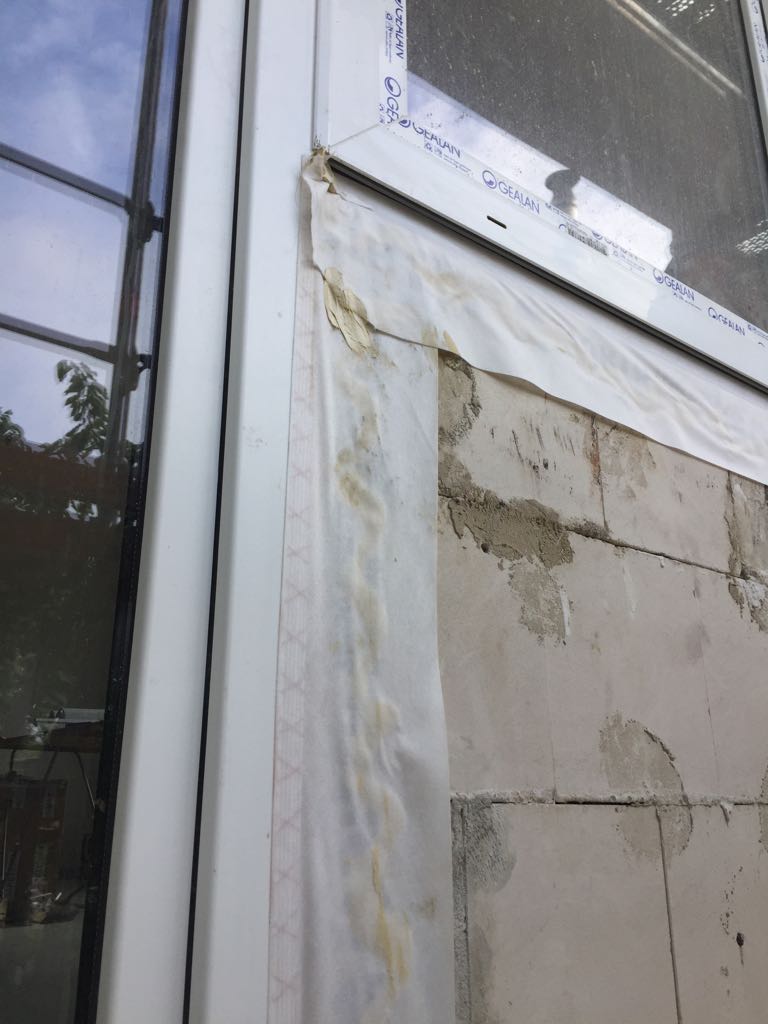

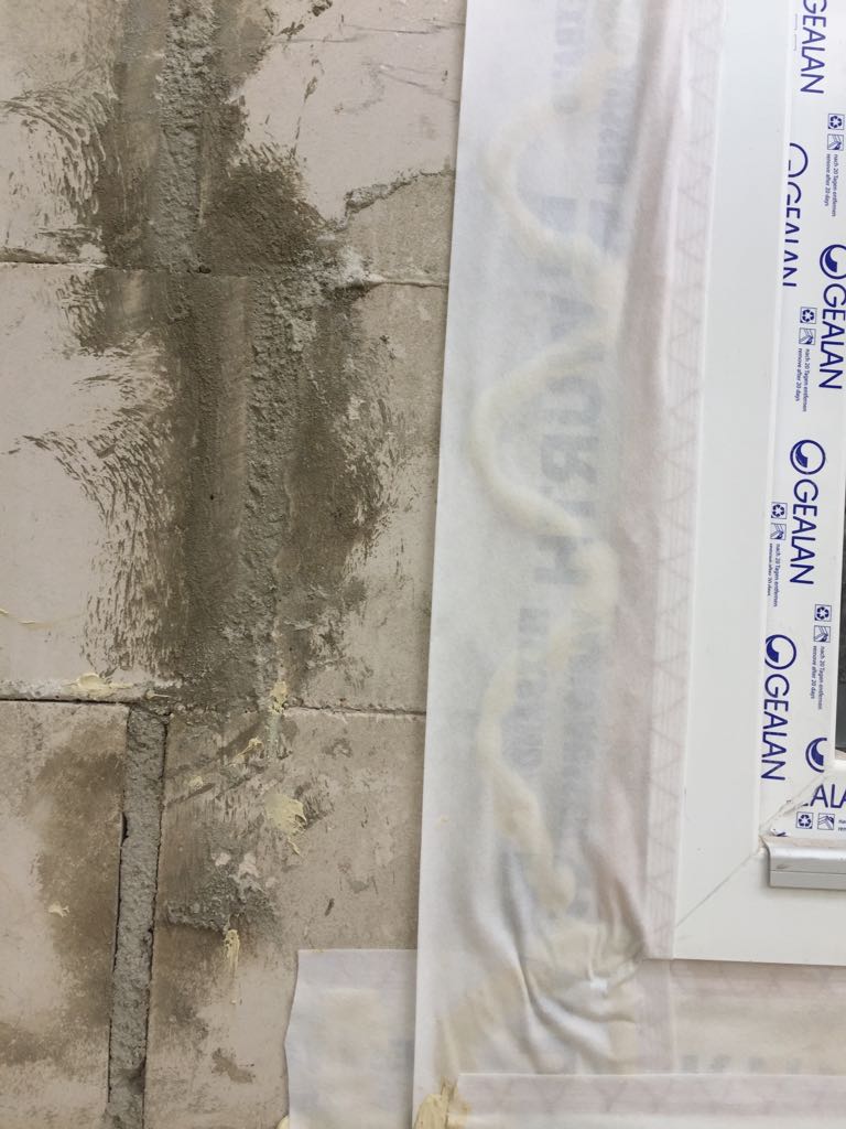

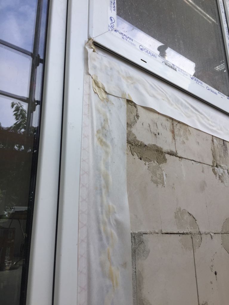

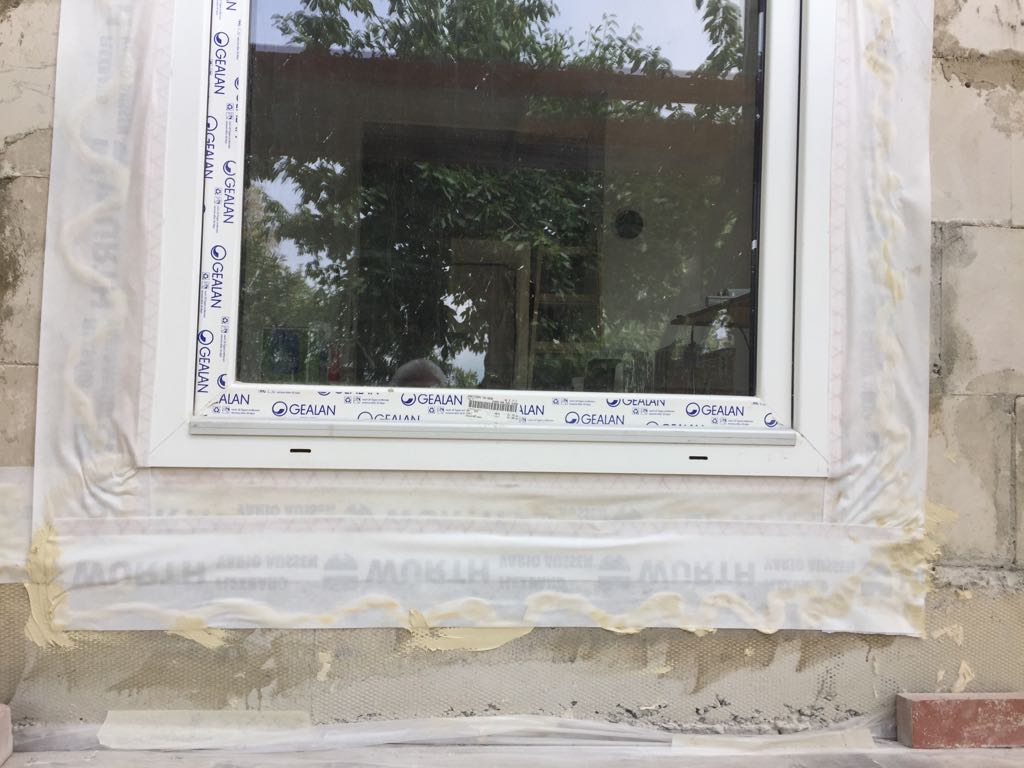

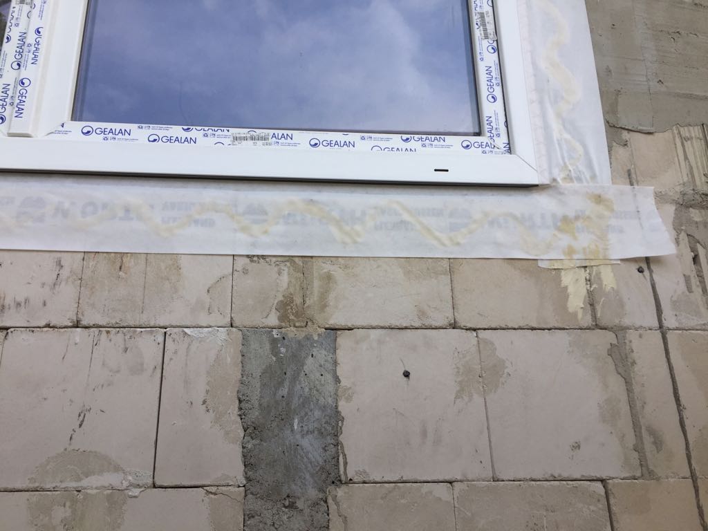

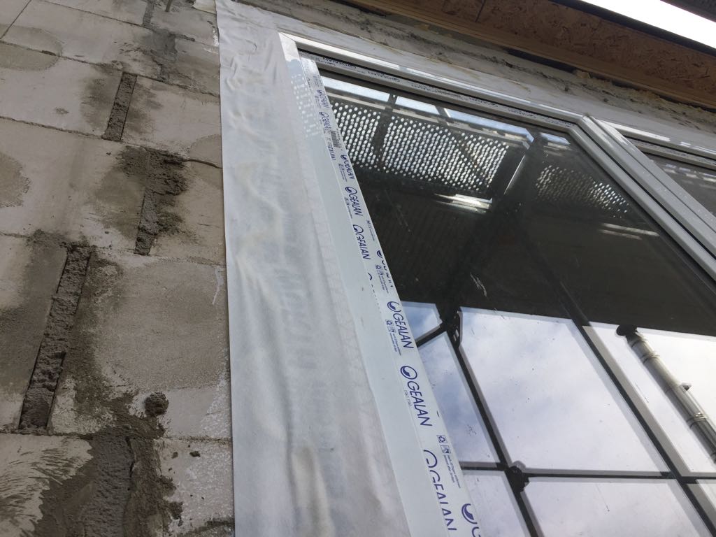

    Hallo liebes Forum,
    eine kurze Frage: unser Handwerker hat im ersten Anlauf die Fenster falsch abgedichtet (Bauschaum innen, Dampfsperrfolie oder nichts außen). Nach Mängelrüge, Abriss des WDVS etc wollte er nun einen Fensterbauer mitbringen zwecks Nachbesserung Fenster. Dieser war genau einmal da und hat Vario Dichtband für innen und außen empfohlen. Nun hat der Handwerker dieses von außen angebracht- ist es richtig, dass dieses an 3 Seiten auf dem Rahmen klebt und an einer darunter?
  2. TimoPX
    TimoPX
    08.02.2018
    29
    sieht bei uns ähnlich aus. Wir mussten auch nachbessern.Ich habe unten am Fensterbankanschlussprofil angefangen. Dieses an das Profil und auf das Mauerwerkverklebt. Danach kommen die seitlichen Bänder und zum Schluss das Obere. So hast du immer eine Überlappung wo nichts "hinterlaufen" kann.
    Was der ganz untere Streifen noch soll, weiß ich nicht. ;)
  3. #3 Fabian Weber, 23.07.2018
    16.615
    6.635
    Das sieht ja schon mal viel besser aus als vorher. Unten kann es ja nicht genau auf dem Rahmen kleben, weil die Fensterbank dort noch druntergeschoben wird. Es muss hier von unten gegegeklebt werden.
