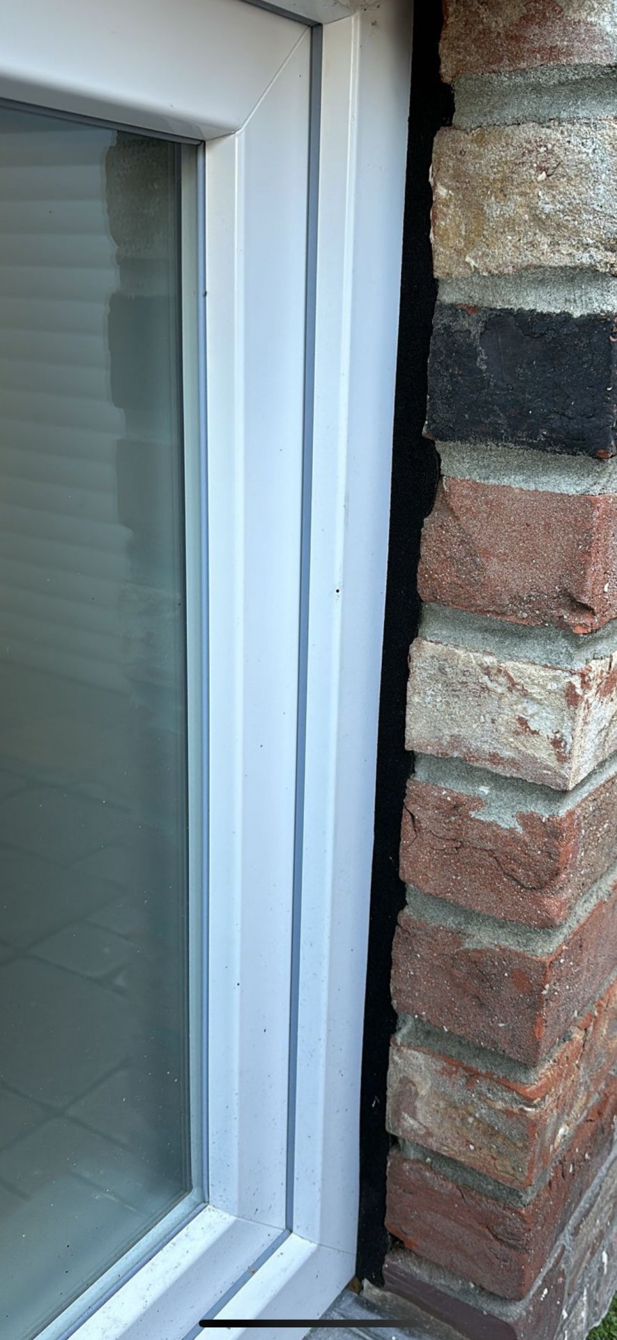

    Wir haben ein Haus gekauft und alle Fenster austauschen lassen.
    Zwischen Mauermerk und Fenster befindet sich ein Dichtband (heißt das so?) was sich am Tag nach der Montage von alleine "aufgeblasen" hat.
    Ich habe aber Zweifel daran, dass das alleine auf Dauer gut geht.
    Daher meine Fragen:
    1) Reicht das als Abdichtung aus oder müsste ich nochmal angreifen?
    2) Falls ich nochmal angreifen muss: welches Material benutze ich? Und welche Schritte sind der Reihe nach abzuarbeiten?
    3) Ist das grundsätzlich richtig, dass der Fensterbauer behauptet, dass das nicht sein Gewerk sei?
    Vielen Dank im Voraus für eure Rückmeldungen!

    zuerst einmal solltest du wissen das es verschieden Klassen gibt von Kompribänder BG1/ BG2 /BG3
    du solltest hoffentlich BG1 haben, diese Fugen ist dann so wie sie ist Legitim mit BG1 ( Datenblatt zur Erklärung im Anhang)
    du brauchst "nur" in dem Bereich eine Schlagregendichtheit und Winddichtigkeit das machen BG1 wenn Sie richtig montiert/aufgequillt sind
    da kannst du ein Test dazu auch machen ob alles richtig ist, gerade weil dein Kompriband recht stark ausschaut: wenn die Spitze ( der kleine Winkel) eine Massbandes zwischen Mauerwerk und Kompriband einbringen ist es undicht.. somit wäre die Regendichtheit/Schlagregendichtheit dann nicht gegeben...

    Wenn ich mich dazu entscheiden sollte, in der Richtung nochmal nachzubessern, wie gehe ich am besten vor?
    Ich bin durch die Nachbarschaft gegangen und habe da die unterschiedlichsten Lösungsansätze gesehen. :D
    Die meisten haben mit etwas Silikon-artigem abgedichtet, ich kann mir aber nicht vorstellen, dass es tatsächlich auch Silikon ist?

    Nein - in deinem Fall solltest du dann Abdeckleisten auf Blendrahmen kleben und diese Profile sollten versteckte Dichtband (Quellband) einlagen haben, die dann gegen das Sichtmauerwerk aufquellen und auf diese Weise die Montagefuge außen schlagregendicht abdecken.

    Ich würde eine besandete PU-Fuge nehmen. Das kann jeder Verfuger machen.
