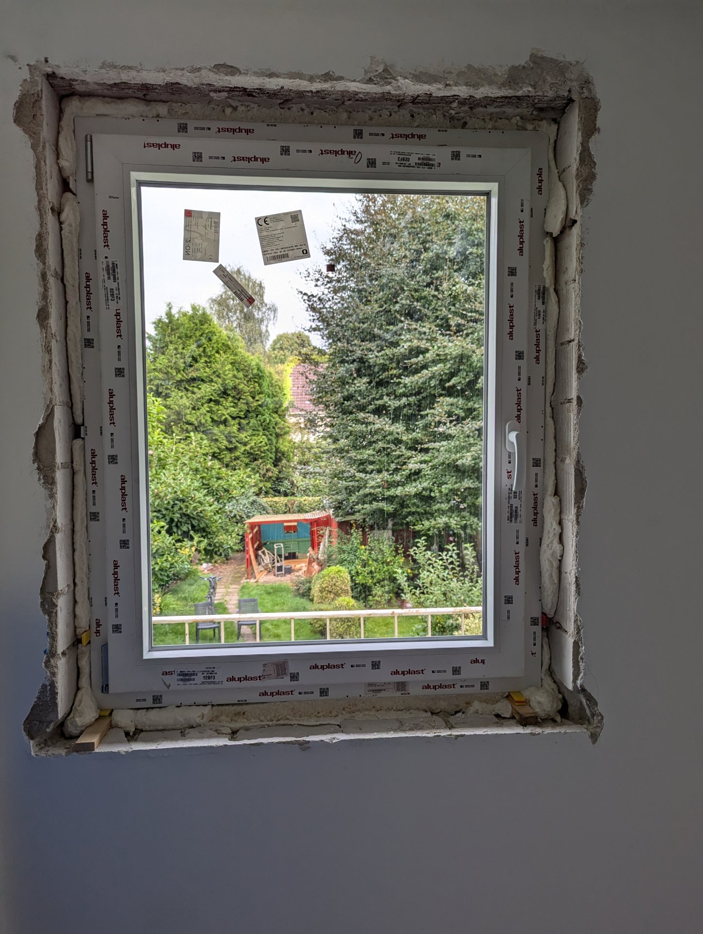

    Hallo
    Wir haben die Fenster erneuern lassen. Leider wurde hier sehr laienhaft gearbeitet und die Kommunikation ist schwierig.
    Die Fenster wurden mit Schrauben befestigt und der Hohlraum mit PU-Schaum gefüllt. Welche Materialien verwende ich nun Innen, um das Fenster optimal abzudichten und zu verputzen?

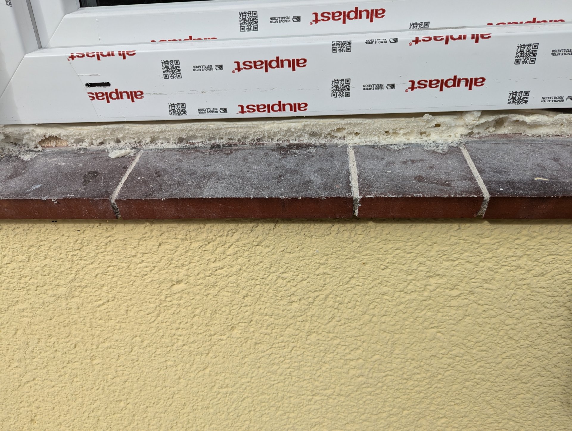

    Außerdem ist das Fenster nach unten hin zu kurz, sodass nach außen ca. 2 cm Schaum sind, bevor die Fensterbank anfängt. Welches Material zum Abdichten vor Nässe dort aufbringen?

    überputzbare Dichtbänder wären eine Variante

    Dezenter Schaum Auftrag ist was anderes, schneide erstmal den Bauschaum weg der Innen rausgedrückt ist
    dann wäre ich auch bei Dichtbänder..
    und da die Fugen groß sin, würde darüber noch zusätzlich nachdenken, die Leibung mit z.B einem Holzwerkstoff zu verkleiden

    Nein, bitte lieber eine WEDI-Platte oder Jackodur draufkleben als Leibungsdämmung.

    Die Dichtungsbänder klebe ich dann auf Fensterrahmen und den PU Schaum? Und darüber wird verputzt?
    Oder zwingend noch die Wedi-Platte?

    So wie auf dem Foto sieht es von Außen aus. Was setze ist hierfür geeignet um es zu verschließen?
    Danke im Voraus
  7. BaUT
    9.528
    6.013
    Ach du Sch...
    Das Fenster ist viiel zu hoch eingebaut bzw. 30-40 mm zu klein in der Höhe. Wer hat denn da das Aufmaß genommen?
    Das Fenster hätte unten gegen die Außenfensterbank geschoben werden müssen und dazwischen gehört dann ein vorkomprimiertes Dichtband.

    Das Bankanschlussprofil unten 30 mm fehlt.
