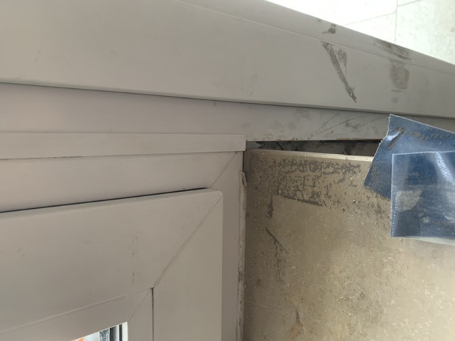

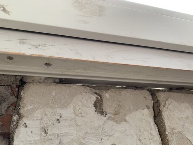

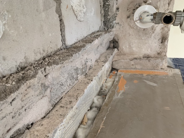

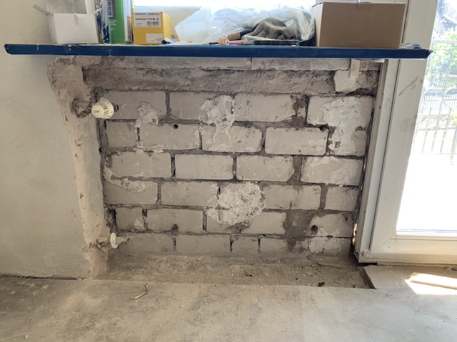

    Hallo Experten,
    In einem anderen Thema habt ihm mir bereits mit den Heizkörpernischen geholfen und empfohlen diese auszumauern.
    Nach Entfernung der alten „Dämmung“ fiel mir auf, dass die Unterseite des Fensterrahmens mit einem dünnen Streifen Wolle „gedämmt“ ist. Was sollte ich vor dem ausmauern hier noch machen? Auch zur Balkontür ist in der Fuge nur etwas wolle verarbeitet worden. Seht euch mal die Bilder an (teilweise verdreht!)
    Danke für die kompetente Hilfe!

    Folgende Arbeitsschritte würde ich empfehlen:
    - Fensteranschussband schonmal an Rahmen kleben, restlichen Klebefläche noch Schutzfolie drauflassen.
    - Leibung hochmauern mit Porenbeton und vollflächig vermörteln zur Außenwand (keine Luft lassen)
    - Leibungsglattstrich
    - Stopfwolle oder Schaum ergänzen
    - Fensteranschlussband über Dämmstoff auf Leibung kleben (innerer luftdichter Anschluss)
    - gesamte Leibung mit Leibungsplatten (Kasi oder Multipor) bis auf den Rahmen nachdämmen.
    - Verputzen
    Fertig.
    Und damit @BaUT nicht schimpfen muss noch was gegen potentiellen Schimmel überlegen (Lüftungskonzept).

    Übrigens glaube ich, dass es einfacher und sauberer sein wird, das Fensterbrett vorübergehend auszubauen.

    Ist das Fenster mit dem Terrasseelement gekoppelt? Nimm mal den Pappkarton weg und zeig mal ein Foto von dort.

  7. #7 Rengual, 12.05.2020
    Rengual
    Rengual
    04.02.2020
    10
    Ja, die Tür ist mit dem Fenster verbunden. Ich denke aber, dass sie unter der Abdeckung getrennt werden könnten. Das Fensterbrett ist an der Seite einbetoniert. Ich denke nicht, dass ich es ohne Beschädigung herausbekomme.
    Das Fensteranschlussband da hinzubekommen wird mit Fensterbrett fast nicht möglich sein. Da muss ich mal schauen wie ich das mache. Ich mauere ja komplett bis an die Fensterband hoch mit einer Tiefe von 20 cm.
    An der Seite von der Tür ist es aber kein Problem so wie ich das sehe.
