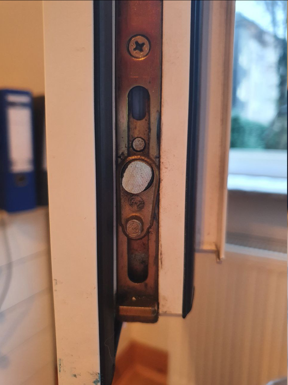

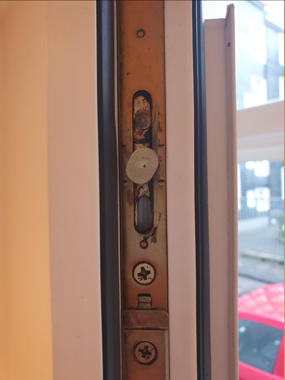

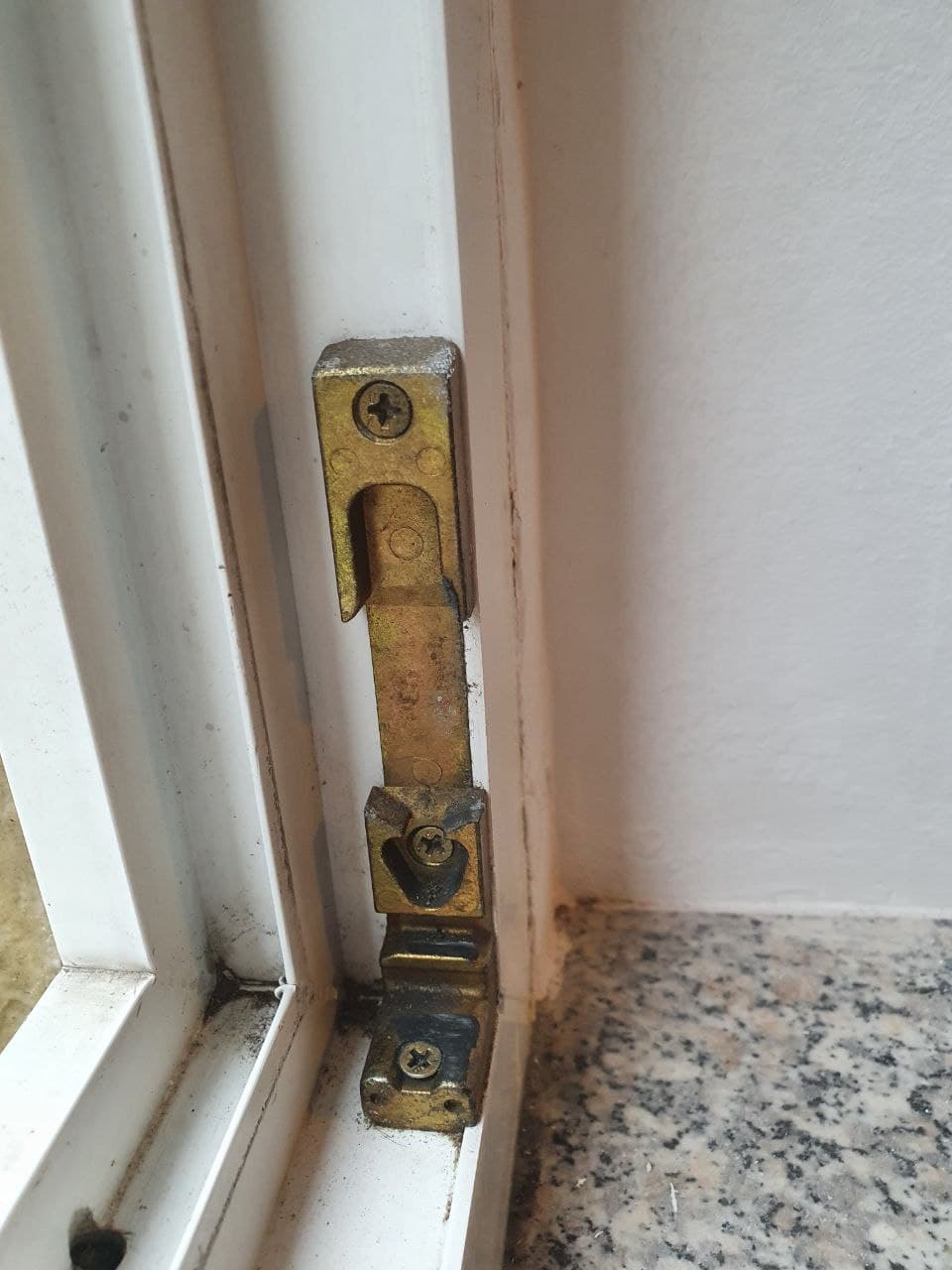

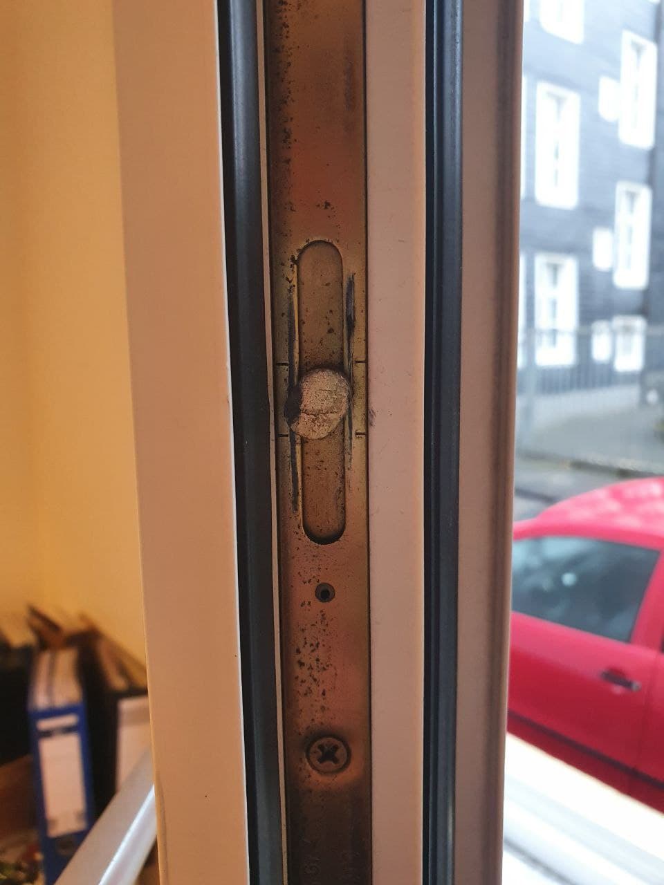

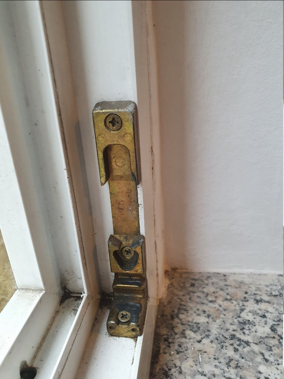

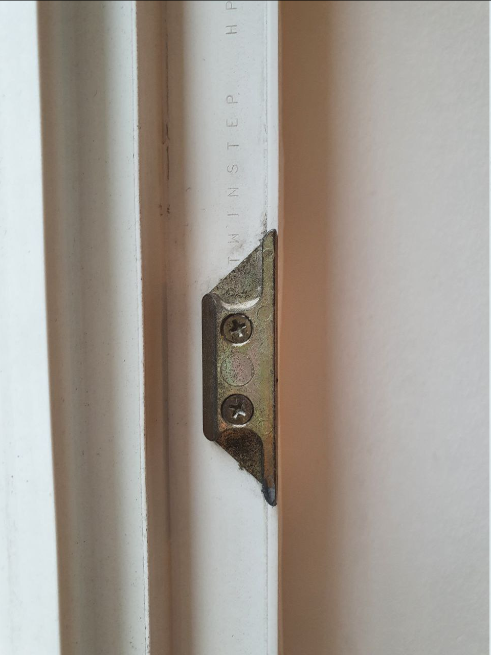

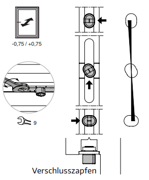

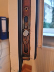

    Guten Morgen,
    ich habe eine Frage zur Einstellung der Schließzapfen an unseren Konststofffenstern, um den Anpressdruck zu erhöhen. Ich habe im Internet Anleitungen zur Nachjustierung der verschiedensten Schließzapfen gefunden, leider nicht für unsere.
    Unsere Schließzapfen sind länglich rund und ich kann keine Einstellmöglichkeit finden. Weder mit Imbusschlüssel noch mit Schraubenzieher oder Schraubenschlüssel. Wenn ich versuche, die Zapfen mit der Zange zu drehen oder herauszuziehen, passiert nichts (außer einer Quetschung am Finger nach Abrutschen mit der Zange), ich bin aber auch zögerlich, zu viel Kraft aufzuwenden, solange ich nicht weiß, dass das Teil wirklich beweglich ist. Kann mir jemand sagen, wie ich an diesem Fenster den Anpressdruck erhöhen kann?
    Am Fensterrahmen sind auch keinerlei beweglichen Teile.
    Vielen Dank und beste Grüße
    Steffen
    mittlerer Schließzapfen
    Gegenstück im Rahmen zum mittleren Schließzapfen:
    unterer Schließzapfen:
    Gegenstück im Rahmen zum unteren Schließzapfen:
    oberer Schließzapfen:

    Ach, doch so einfach. Wunderbar, ganz vielen Dank! :bierchen:

    Und bitte den Flügel insgesamt mal ausrichten,
    ist ja nicht so gut, wenn der beim Schließen immer griffseitig unten auf den Kloben aufreitet.
