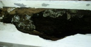

    Hallo liebe Experten, ich wollte heute in meiner "neuen" Wohnung Fliegengitter an einem Fenster hier anbringen, als ich das Klebeband an den Rahmen unten drücken wollte steckte mein Finger im Fensterrahmen.
    Ich habe dann noch mal sachte nachgedrückt und dann... Seht selbst...
    Das Fenster ist aus Holz. Ich vermute das dieses nicht das einzige Fenster ist welches schon recht fortgeschritten kaputt ist.
    Ich frage mich warum keiner der Vormieter gemerkt hat was hier los ist.
    Ich nehme an das da nix mehr zu retten ist.
    Nun mache ich mir auch wegen evtl. Schimmel in der Wand sorgen.
    Was kann ich nun tun um rauszufinden was für evtl. Folgeschäden schon entstanden sind?

    Mach mal bitte ein Foto von dem Fenster im Ganzen, von aussen und innen und schau mal bitte in den Glasverbund, von wann die Gläser sind.

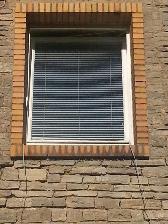

    Von außen wird schwer da 1. Og.
    Das sind uralt Fenster ohne Thermoglas, ein Datum von wann das Glas ist, ist nicht ersichtlich.
    Das Foto innen folgt morgen.

    Würde mir da keine Gedanken machen. Du bist Mieter, also Vermieter informieren und Ausbesserung befehlen, sonst Mietkürzung. Schimmel? Würde ich jetzt weniger vermuten, aber aus der Ferne.....

    Vielleicht hat die Vormieter das einfach nicht interessiert, oder der Zustand der Wohnung war der Grund, warum sie heute keine Mieter mehr sind. ;)
    Sieht so aus. Es wird sich auch nicht lohnen hier einen größeren Reparaturversuch zu starten.
    Die Wände bestehen aus was? Holz? Stein? Ziegel? Wandaufbau?
    Ich würde von diesem maroden Fensterrahmen aus noch nicht auf Folgeschäden tippen.
    Wird das Fenster ersetzt, dann kann man sich die Leibungen und Fensterbankanschlüsse genauer anschauen. Man sollte sich auf die Suche nach "Wasserspuren" machen um zu sehen, ob irgendwo Wasser in die Wand eindringen konnte. War das Fenster korrekt eingebaut dann ist die Wahrscheinlichkeit aber gering.
    Vermieter informieren, Fenster austauschen lassen, Thema erledigt. ;)

    So, ich habe nun schon mal nen Foto von außen, innen muss ich machen wenn ein bekannter kommt, mein Handy macht leider das Bild so dunkel das man nix erkennt innen :(

    Anhand Deiner Bilder unterstelle ich mal, dass man das Fenster nicht mehr reparieren kann. Es soll ja Künstler geben die solche Stellen mit eimerweise Pampe zuschmieren, aber mit "reparieren" hat das nichts zu tun.
