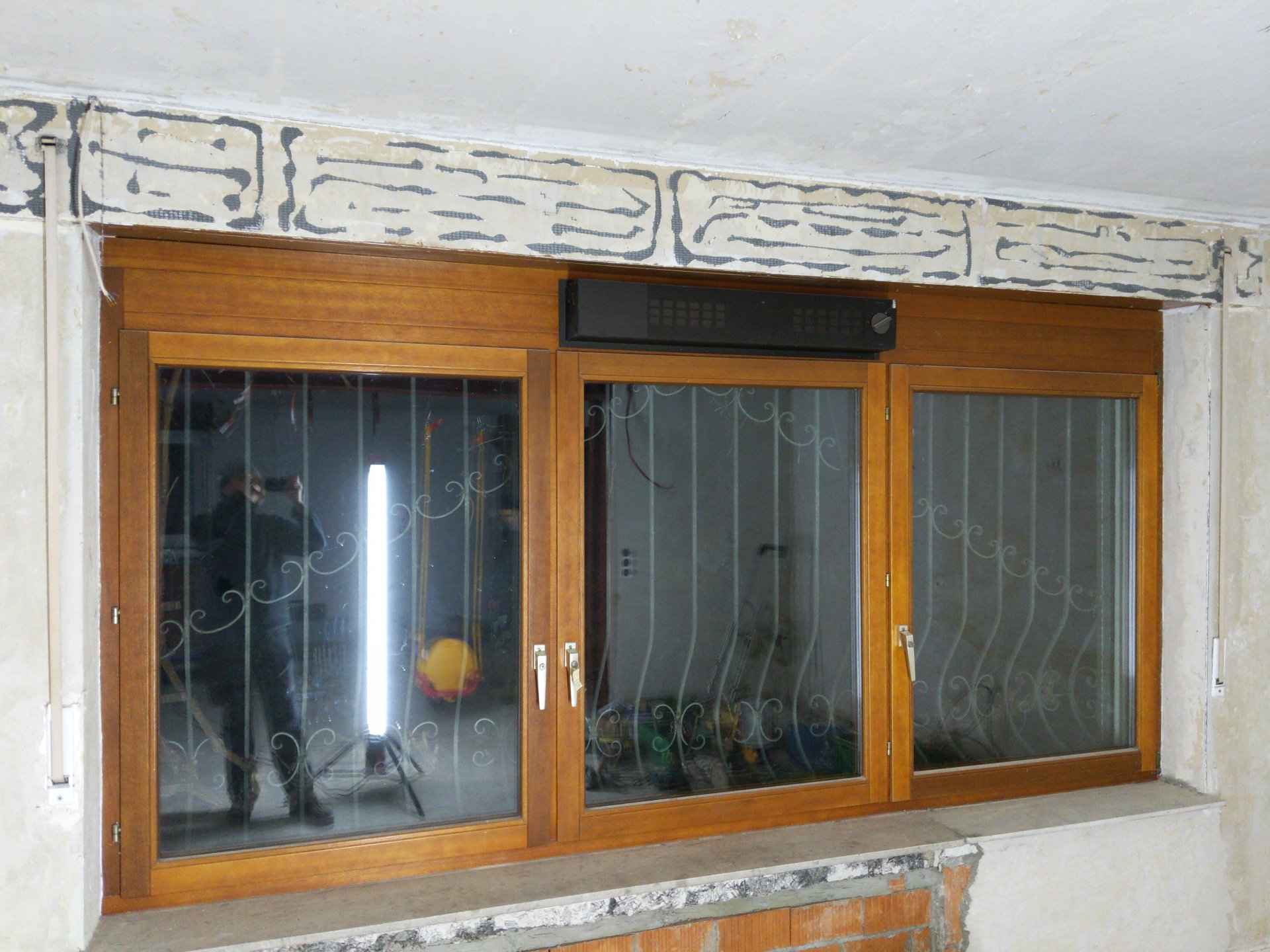

    wir haben ein Fenster, bei dem sehr viel Höhe verschenkt wurde, um einen Lüfter in den Rahmen zu integrieren und darüber kommt dann noch ein Rollladenkasten. Wir würden es gerne vergrößern. Klar, komplett tauschen geht immer, aber es wäre eigentlich schade, weil das Fenster noch gar nicht so alt ist und schon 3fach verglast. Ohne den breiten Rahmen und den Rollladenkasten könnte man ein mindestens 50 cm höheres Fenster einbauen. Kann man z.B. den breiten Rahmen oben kürzen und dann ein Fenster auf das Fenster drauf setzen?

    Wenn man sich Mühe gibt und das sauber abschneidet, sollte das möglich sein. Festelemente haben eine Rahmenbreite von ca 90 mm, blieben dann also ca 30 cm Glashöhe (wenn die 50 cm stimmen). Ob sich das preislich lohnt, wird dir der Schreiner deiner Wahl schon sagen.
