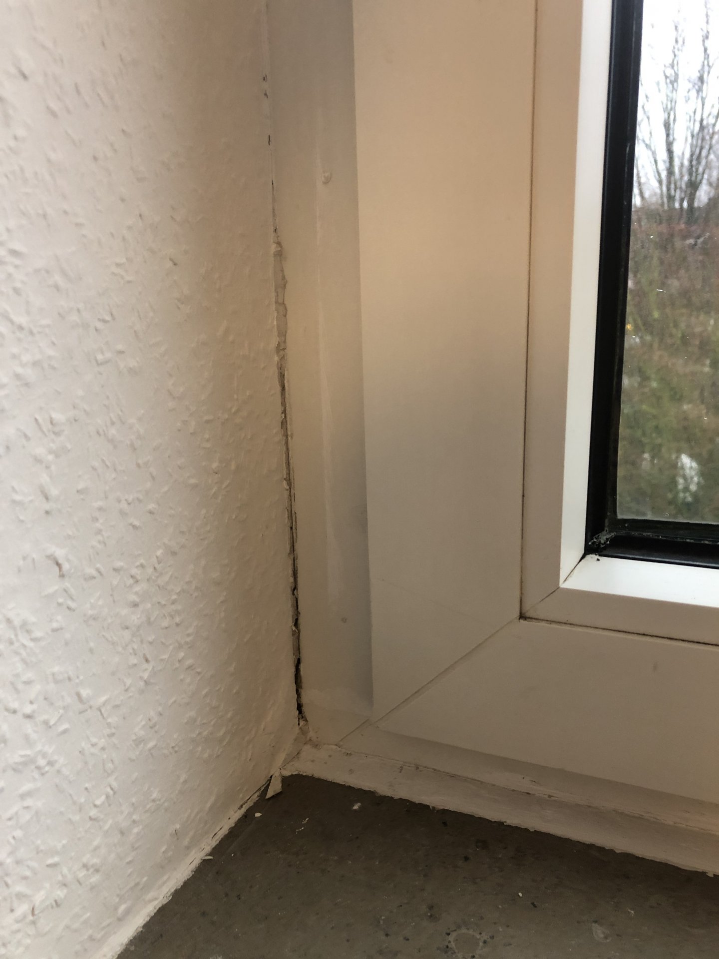

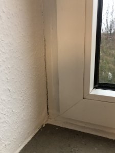

    Hallo danke für die aufnähme, bin neu hier.
    Habe eine Eigentumswohnung Altbau und möchte selber die Fenster austauschen (bin Schlosser)
    Es geht ums ausmessen..
    Lichte breite Mauerwerk zu Mauerwerk ist 1450mm und das alte Fenster hat auch genau das selbe maß,
    soll ich bei der Bestellung 20mm wegen Fuge abziehen oder altes Fenstermaß 1450mm nehmen?

    sind die Maße Maße Rohbau oder Putzmaße?
    Soll der Putz abgeschlagen werden?
    Zum Montieren sollten schon umlaufende 10 mm Luft sein.

    Habe den putz abgeschlagen, zum Mauerwerk sind 20mm Luft.
    keine Dämmung nur Außenkante Montageschaum sehe ich

    Dann mach das Rohbaumaß, minus 20 mm in Breite und Höhe
