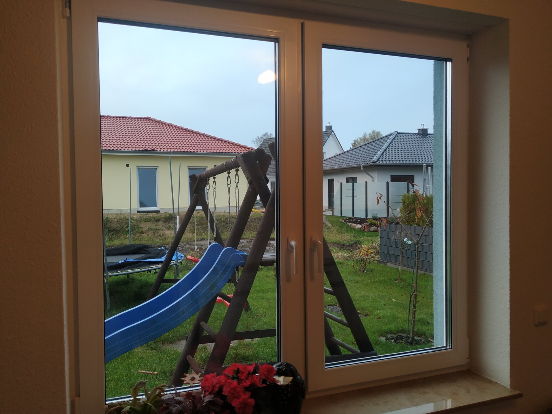

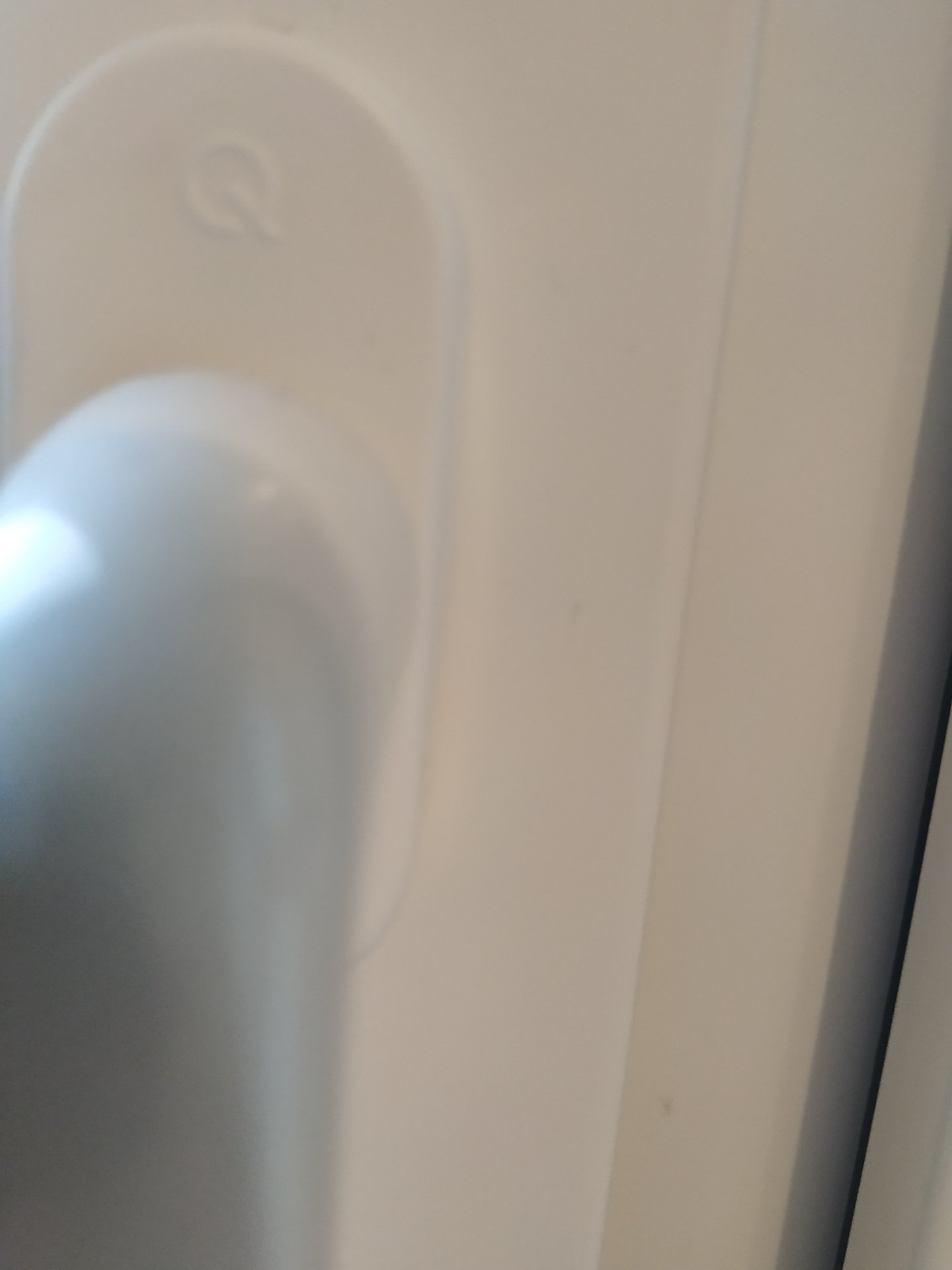

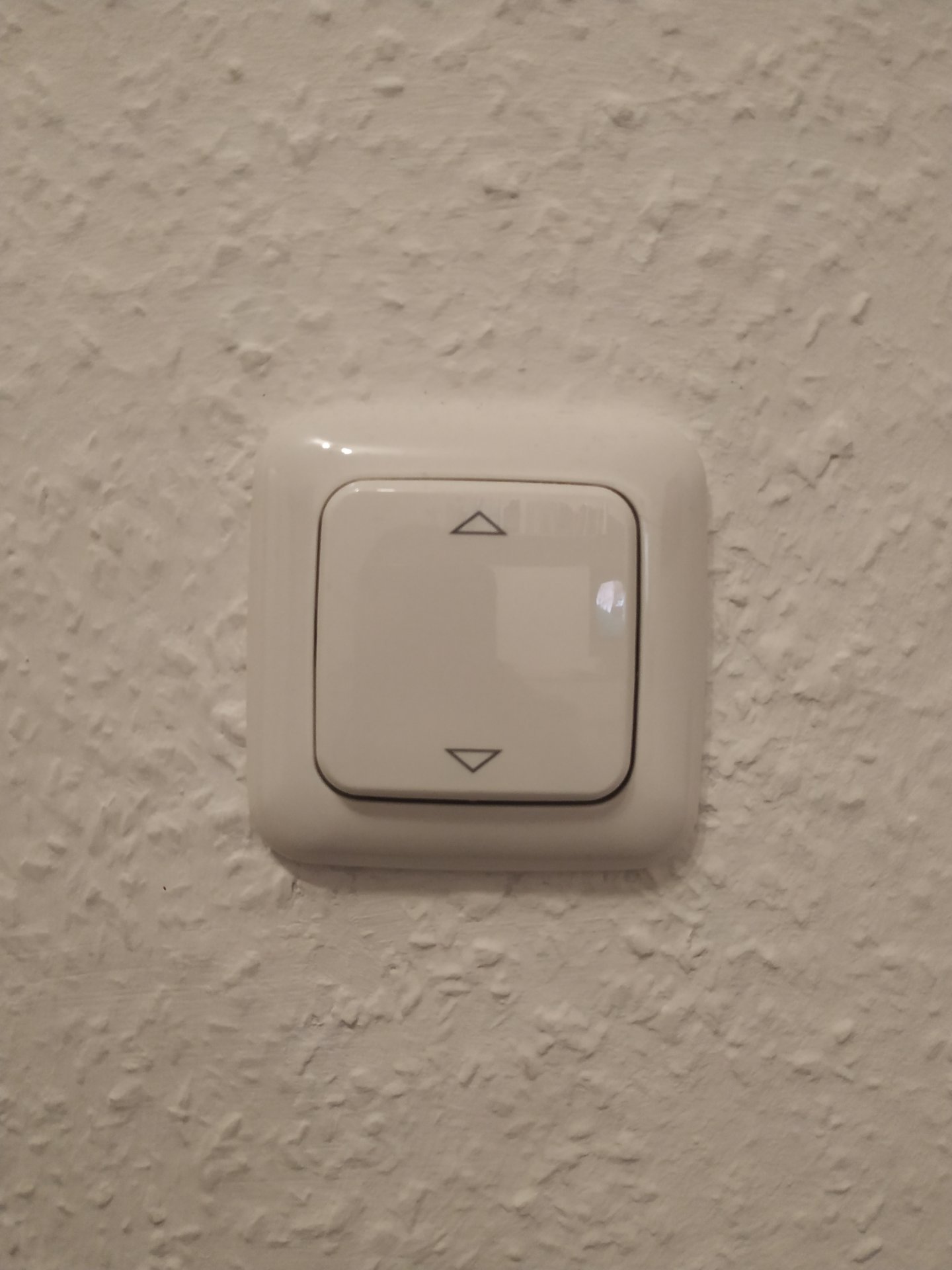

    Hallo, ich habe ein Problem mit meinem Rolladen aus Polen. Dieser ist defekt und ich kenne den Hersteller nicht, um das Fahrkabel zu wechseln. Auf dem Griff steht ein großes Q. Kann mir jemand helfen und den Hersteller sagen?

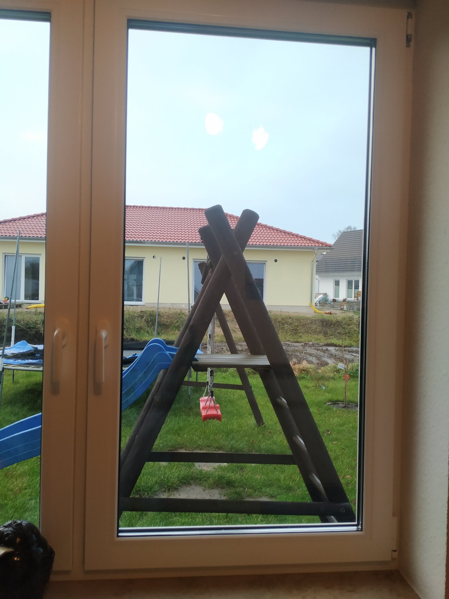

    IMG_20211108_160212.jpg IMG_20211108_160159.jpg Hier ein paar Bilder

    Fenstergriffe
    VBH hat den Fenstergriff .... hilft dir aber nicht...
    Ich sehe nur Fenster... Hilfe meine Glaskugel ist Defekt was ist die Ursache? :motz

    @Nico7: Deine Infos reichen nicht. Wenn die Rollläden defekt sind, muss du auch Fotos von Rollläden einstellen. Welche Griffe an den Fenstern sind und welcher Verglasung du hast, spielt da keine Rollen. Alles lässt sich beliebig kombinieren. Die Rollläden sollte doch irgendwie zugänglich sein.

    Also mein Problem ist, das der Rolladen nur 5 cm runterfährt und dann stoppt.

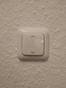

    Lösungsansatz 1. Wie wird die Jalousie gesteuert? Foto vom Schalter

    Das ist eine Aussage.
    - Fahrkabel gibt es nicht. Vom Schalter geht ein Stromkabel in den Rollladenkasten bzw. ist direkt mit dem Motor verbaut
    - Möglichkeit: Motor defekt = neu kaufen
    - Möglichkeit: Motor hat sich warum auch immer verstellt = entweder mit dem Set von @profil einstellen oder (und davon gehe ich aus) mit solch einem Teil:
    Einstellstift 6kant mechanischer Motor Rohrmotor Rolladenantrieb Fenster Rollo | eBay
    - Möglichkeit: Schalter defekt -sehr unwahrscheinlich, da er nur den Befehl gibt - Strom an oder aus (jeweils rauf oder runter). Wenn der Rollladen einmal läuft, funktioniert der Schalter.
    - Möglichkeit: Im Rollladenkasten hat sich der Rollladen verhakt = Aufmachen und nachschauen bzw. verhakten Rollladen wieder frei machen

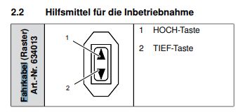

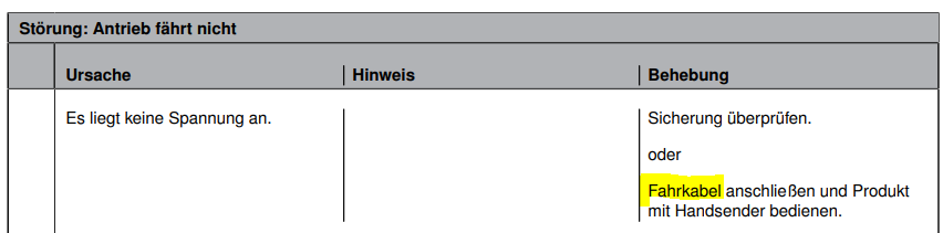

    @profil:
    Das "Fahrkabel" ist ein Hilfsmittel, aber nicht im Rollladen verbaut.

    Wollte nur sagen das es "Fahrkabel" gibt... vermutlich hat der TE den Monteur falsch verstanden und/oder wiedergegeben :bierchen:

    Habe mir erstmal einen Sechskant Schlüssel zum mechanischen Betätigen des Motors bestellt und werde dies ausprobieren.
