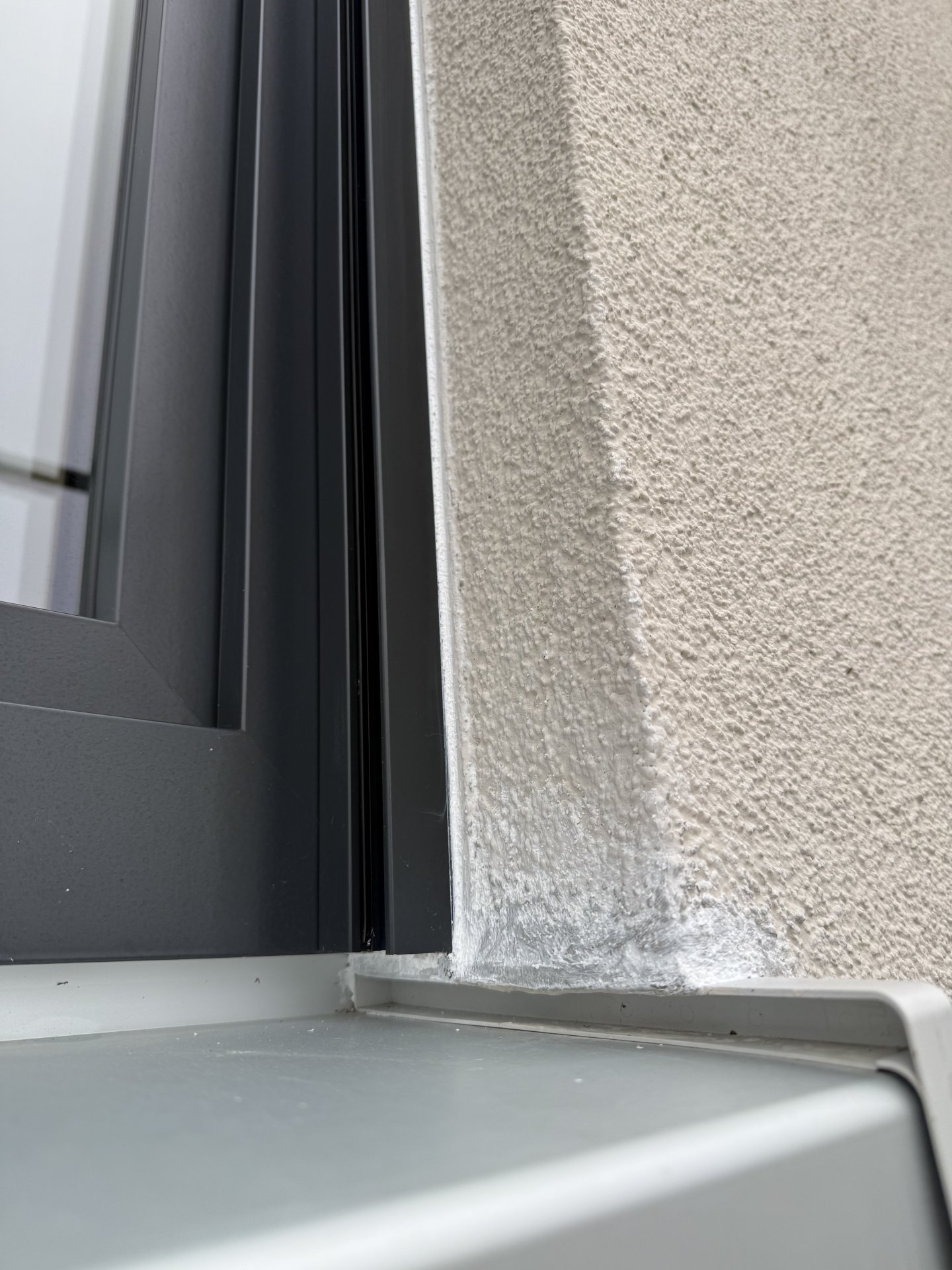

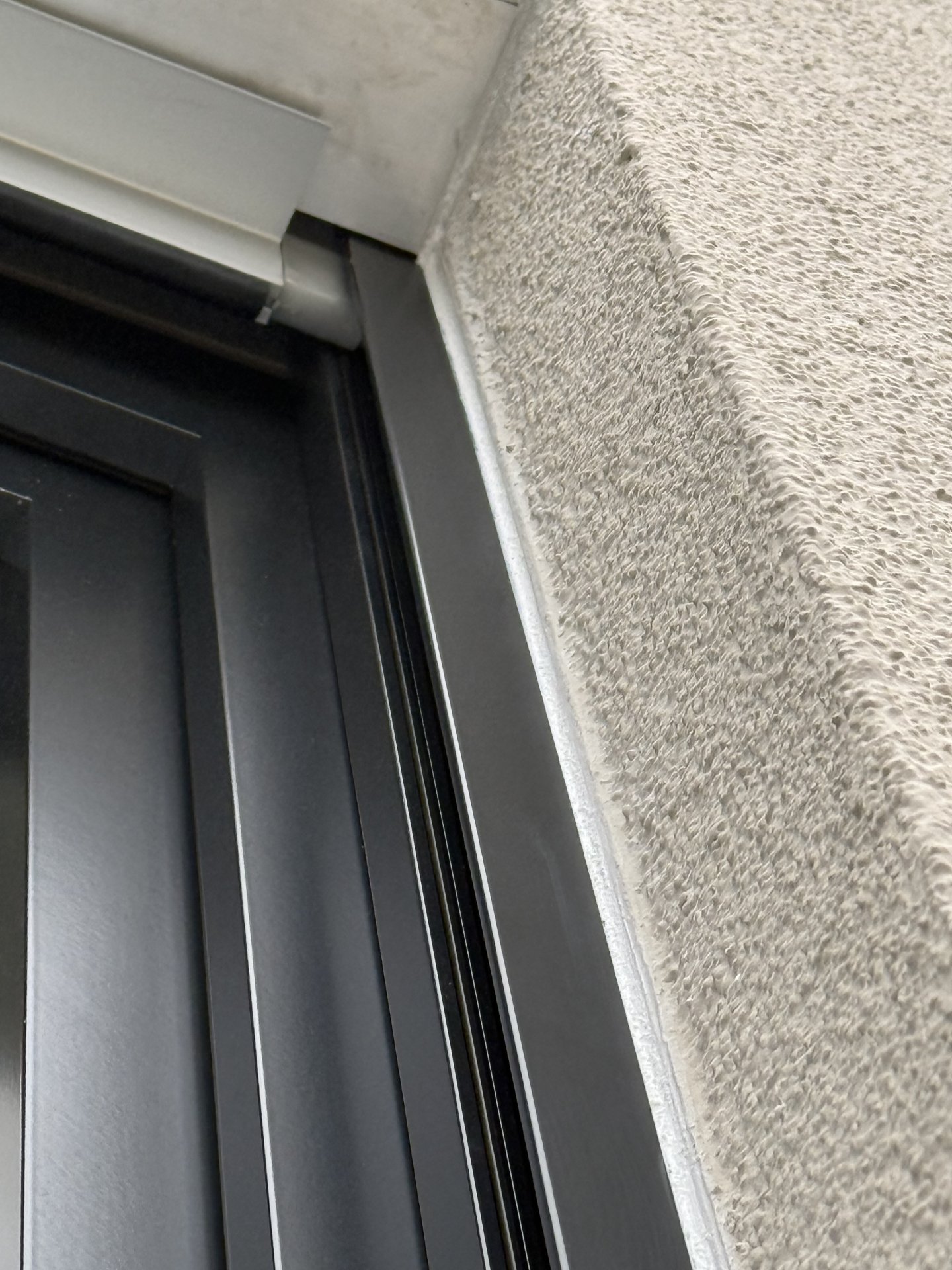

    Guten Morgen zusammen,
    Gebäude (Neubau) ist komplett fertig verputzt. Es zeichnet sich aktuell allerdings ab die Rolloschienen (alle) sind nicht Schlagregendicht montiert... Daher vermute ich alle Fenster müssen ausgebaut werden um diesen Umstand fachgerecht zu beheben?!
    Danke

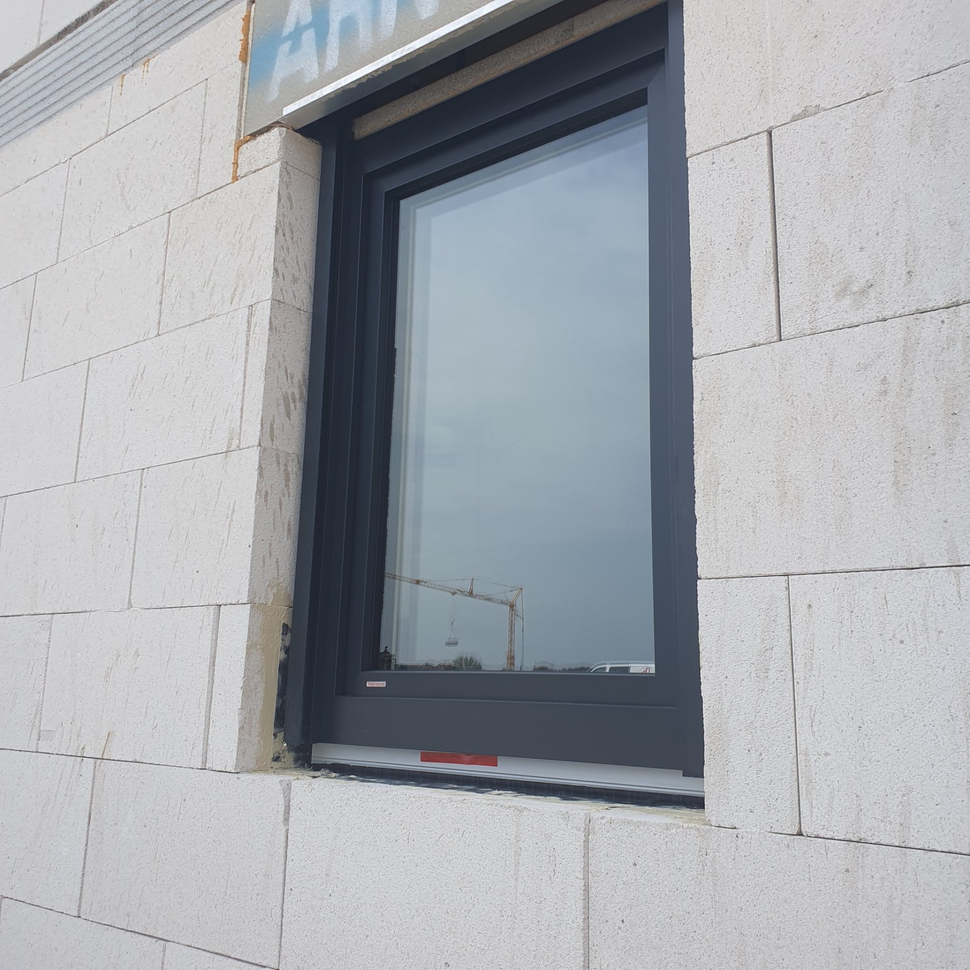

    Zeig mal Fotos vom Fenster und ne Skizze der Einbausituation.
    Fenster zerstörungsfrei ausbauen bei verputzten Laibungen im Neubau bedeutet das komplette wegstemmen der inneren oder äußeren Laibung.
    Rolloschienen kann man auch nachträglich montieren, auch schlagregendicht.

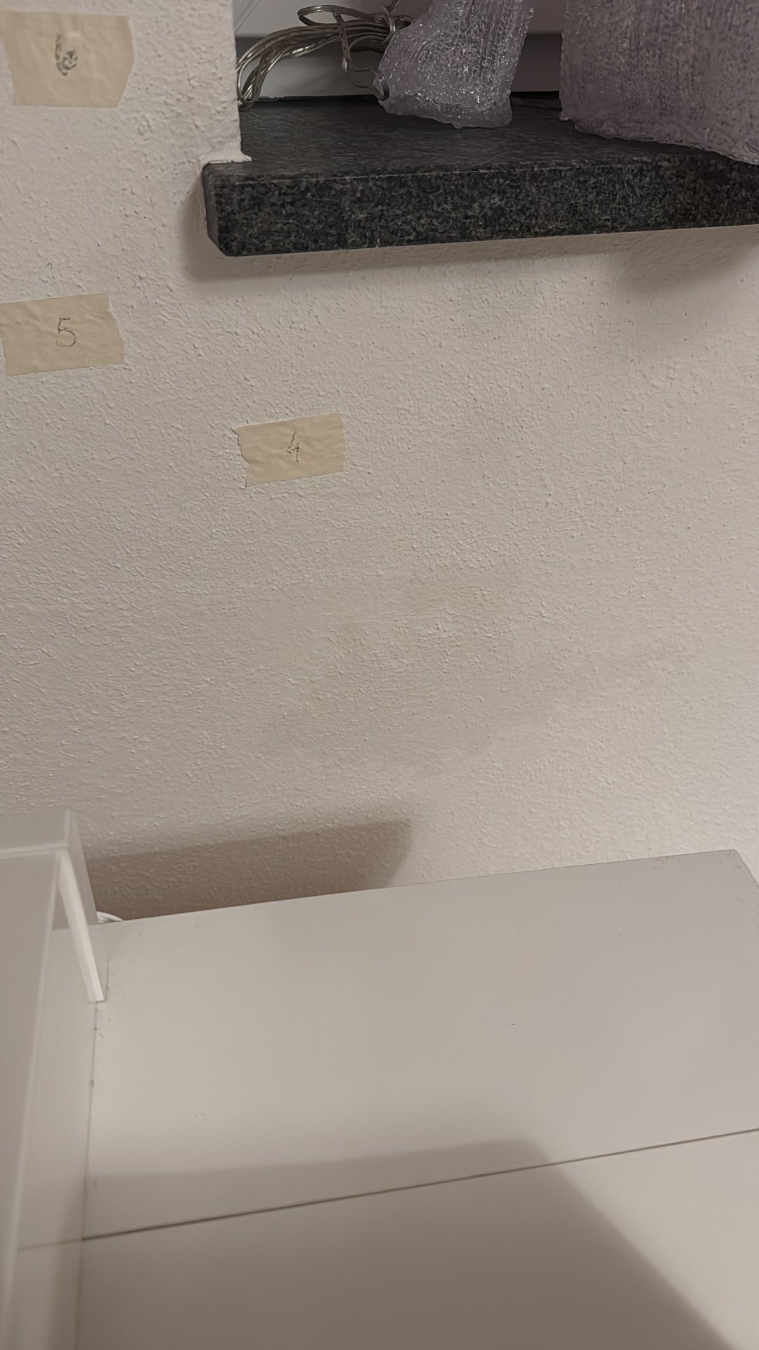

    Ich -glaube- die Rolloschiene ist vom Fenster her geschraubt, zumindest seh ich außen keine Löcher…
    innen ist eine Natursteinfensterbank

    darf es zwischen Rolloschiene und Aluschale Wasser rein drücken welches innen zu Flecken führt?

    Da werden normalerweise kleine Schräubchen von außen auf den Rahmen geschraubt und dann die Schiene aufgesteckt. Dadurch kommt zumindest kein Wasser.
    Ob und wie das Fenster von außen abgedichtet ist und wo das Wasser reinkommt, ist eine andere Frage.

    Ich habe die Rolloschienen bei mir selbst montiert. Da wird eine Kunststoffleiste aufgeklebt (=Schlaregendicht), dann verschraubt, und die Rolloschiene schlussendlich aufgeklipst.
    Aber das ist definitionsgemäß nicht die Stelle, an der der Schlagregendichte Einbau des Fensters erfolgt.
    Was ich hier sehe sind erst mal zu kurze Rolloschienen für diese Fensterbank.
    Und eine mutmaßlich unzureichende 2. wasserführende Schicht unter der FB.

    ... die bei einer Alufensterbank aber auch gar nicht zwingend gefordert ist.
  18. #18 chris84, 13.12.2024
    chris84
    chris84
    15.08.2023
    1.890
    1.112
    pauschal nicht richtig - nur dann nicht gefordert, wenn der Einbau der Fensterbank und die Enstücke "Wasserdicht" ausgeführt sind. Das lässt sich aber hier m.E. optisch nicht erkennen.

    Also eine Lippe ist da nirgends dazwischen… man kommt mit einem dünnen Plastik bis ans Mauerwerk… bis auf 3 Punkte - wohl die Schrauben

    Wer hat denn das System Fenster - Einbau im Porenbetonmauerwerk - Fensterbank - Abdichtung geplant?
