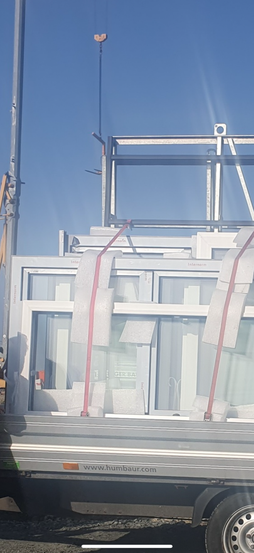

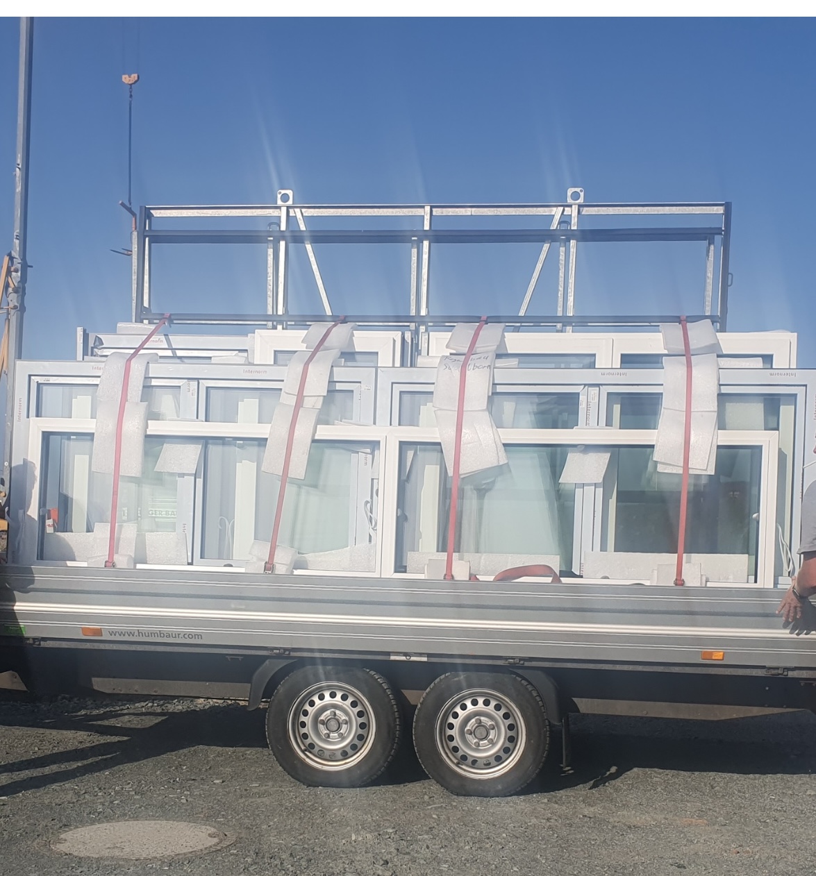

    Ja richtig. Das Material vom Rollokasten außen kann ich dir nicht nennen… vom „Gefühl“ her irgendeine Holzfaserplatte und innen Styropor…
    Hab ein Bild von der Anlieferung gefunden, sieht aus als wären die Schienen teilweise schon dran gewesen… Evtl sind die Fenster ohne bei den Raffstore montiert - von der Größe her möglich…
    Heißt die könnten jetzt einfach vorne eine Silikonfuge ziehen die ich dann regelmäßig zu erneuern habe?
    Oder wie sieht hier die fachgerechte Lösung aus? Bisher wurde ja immer nur versucht sich billigst über die Gewährleistung zu retten…
    Mit welcher Erwartungshaltung kann ich hier an die Sache gehen? Wir haben ja neue mangelfreie Fenster bestellt und bezahlt…
