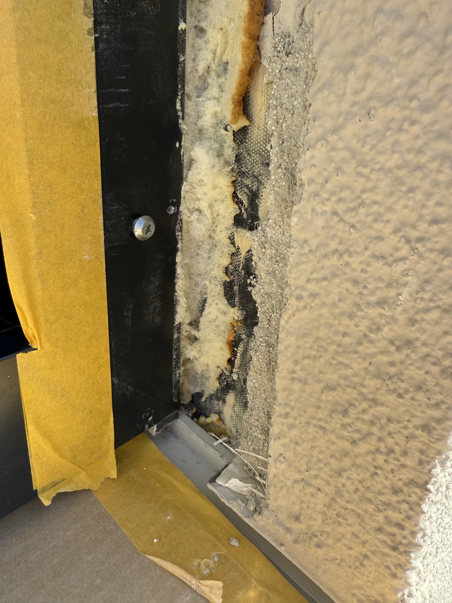

    Kann es sein das bei dir im Brüsungsbereich die äußere Dichtbahn fehlt? Zumindest sehr ich auf dem dritten Bild keine.

    Fotos gibts von jedem Schritt abgesehen der Montage der Fensterbänke an sich... Der Fenstermonteur hat keine Abdichtung unter den Fensterbänken gemacht und hinter der Rolloschiene nur 15cm hoch...

    Das Gutachten des GU SV liegt vor…
    Man ist jetzt auch der Meinung es fehlt wohl die Abdichtung zwischen Fenster und Rolloleiste…
    Man möchte jetzt vorsichtig den Putz aufschneiden um dann die Anputzleiste und Rolloschiene zu entfernen und entsprechende Dichtung einzubringen…
    Danach soll das aus wirtschaftlichen Gründen keine Anputzleiste mehr hin sondern dauerelastisch verfugt werden was der Norm entspreche. Durch diese Vorgehensweise muss auch nicht die komplette Fassade neu verputzt werden sondern nur die Laibungen vorsichtig beigearbeitet…

    Servus,
    bei uns wurden nun alle Rolloführungsschienen ausgebaut und durch längere ersetzt. Zwischen Schiene und Fenster wurde auch ein Kompriband eingebracht.
    die Bordstücke wurden mit dem Seitenschneider ausgeschnitten da die Schienen jetzt knapp über der Fensterbank enden anstatt über den Bordstücken.
    Macht man das so oder ist das mit dem ausschneiden der Bordstücke nur wieder „schnell und billig“?

    Das ist m.E. korrekt.

    Ich glaube nicht das eine Führungsschienenverlängerung ein Fenster abdichtet.

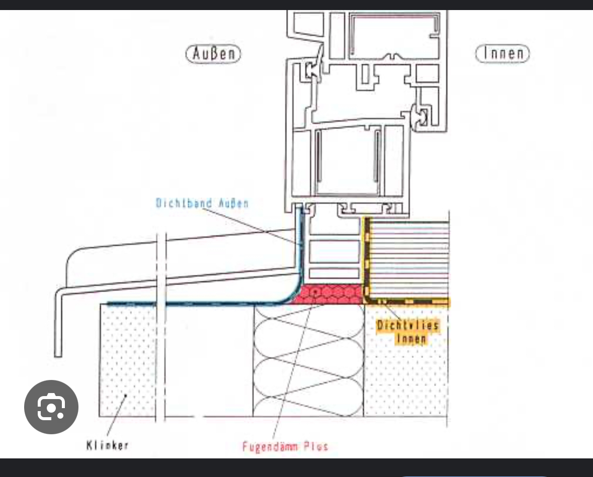

    .... hast Du Dir mal die Fotos in #12 und #52 angesehen?... meine Glaskugel sagt in #12 gab es mehrere stellen die nicht Schlagregendicht waren... in #52 wird beschrieben das die Rollladenführung jetzt mit Kompriband (= schlagregendicht auf dem Rahmen) befestigt wurde und dass die verlängerten Rollladenführungen in den Ausgeschnittenen (Foto) Schlagregendichten Bordstücken der Aluminiumfensterbank enden = Schlagregendicht, nicht zu beanstanden.
    Ein Foto der Fertigen Lösung würde die Vermutung der Glaskugel das bestimmt bestätigen...

    Hatte ich versucht zu machen - da aktuell aber noch alles abgeklebt ist (nächster Schritt: vollflächige Gewebespachtelung) sieht man leider nicht so viel… Reiche ich aber gerne nach…
    Spachtelung wird wohl mit Maxit 292 auf die bestehende Fassade gemacht. Haftbrücke oä ist wohl nicht vorgesehen…

    Nee... das ist so nicht richtig... Rollladen Führungen müssen gewöhnlich/meist/oftmals/... wenn eingeputzt auf dem Rahmen Schlagregendicht sein... seit vielen Jahren nach zu Lesen im allseits bekannten RAL-Montageleitfaden – Qualität bei der Fenstermontage
