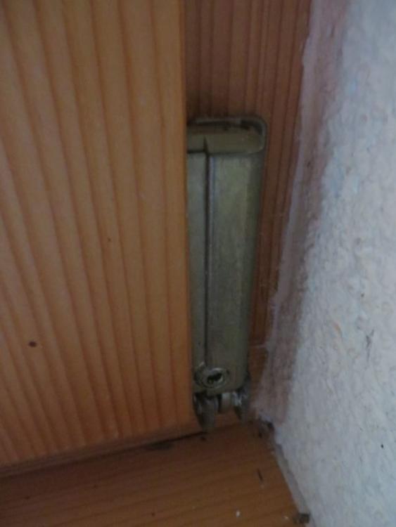

    es ist soweit - ich muß dringend meine Fenster streichen.
    Leider habe ich keine Ahnung wie ich diese Fenster aushängen bzw. ausbauen.
    kann.
    Hier gibt es bestimmt einen Fachmann der mir das erklären kann!
    Vielen Dank!
    Gruß Hans

    Sieht ganz so aus als ob du am oberen schanier den Stift mit nenn Schraubendreher nach unten ziehen kannst,
    Fenster öffnen und dann raus heben. In das unter schanier wurde das Fenster nur eingehängt.
    Denke jedenfalls so sollte es gehen. Wie bei allen anderen fenstern auch.
    Siehe dem Video !https://youtu.be/ZjtYa9Z0tJs
