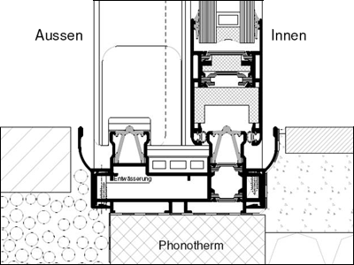

    Um auch noch was konstruktives zu schreiben: ;-)
    Das Ausmessen ist ja nicht das Problem - ich denke, dass 98% aller Häuslbauer schon die Breite und Höhe von einem Loch auf 1-2 mm genau messen können - sondern das Bestellen.
    1.) Du hast unter den bodentiefen Elementen auch sogenannte "Bodeneinstandsprofile" die den Bereich zwischen Rohdecke und fertiger Fußboden-Oberkante überbrücken.
    1a) Je nachdem, welche Elemente du hast (zb eine Hebeschiebetür) gilt dann auch noch zu berücksichtigen dass der untere Rahmen in den Bodenaufbau reinsteht. Beispielbild: http://www.baulinks.de/webplugin/2011/i/0111-foppe3.gif
    1b) Selbst wenn ein Meterriss vorhanden ist, gibts noch eine gewisse Chance, dass der nicht stimmt. Zumindest habe ich persönlich die Erfahrung damit gemacht, dass der von einer Seite des Hauses bis zur gegenüberliegenden Seite um 1 cm abweichen kann, weil die Bodenplatte in bisschen schief ist, weil das ein Maurer von Wand zu Wand gemacht hat (und jeweils 0,2 mm falsch anzeichnen ergibt dann in Summe schon ein bisschen was).
    Spätestens der Estrich-Mann kommt dann drauf, dass zwischen der Hebeschiebetür auf der Südseite bis zur Hausür auf der Nordseite ein Höhenunterschied von 1 cm oder mehr vorhanden ist.
    Dann darfst du streiten, wer daran Schuld ist, bzw. hast ein größerer Problem. (Nicht mein Fachgebiet, aber ich meine, dass es bei einer 13 Meter langen Fundamentplatte eine Norm gibt, wie schief die gemacht werden darf, und dass die nicht auf 1/100 mm genau in der Waage sein muss.) Daher ->
    1c) Meterriss selber machen bzw. nachkontrollieren (Laser Nivelliergerät).
    1d) Es soll aber sogar Fensterverkäufer geben, die das schon ein paar Jahre machen und es trotzdem versemmeln. ;-)
    Fraglich, ob du als Laie, der das zum ersten Mal macht, absolut fehlerfrei hinbekommst.
    2.) Wenn du zB auf einer Fassadenseite 4 gleiche Fenster nebeneinander hast, sind deren Löcher vermutlich nicht auf 1 mm genau gleich groß.
    Das gilt daher auch zu berücksichtigen, dass du in so einem Fall so misst, dass alle Fenster dann exakt die selbe Größe haben.
    Wäre nämlich ganz praktisch, wenn du zB in der Küche 2 Fenster mit 1000 x 1300 mm hast, die beide einen Insektenschutz-Rahmen haben. Geht dann mal einer kaputt (bei "wichtigeren" Fenster), dann kannst du den vom anderen dort einsetzen. Hat das andere Fenster aber 997 x 1302 mm, passt er nicht.
    Auch siehts natürlich für die Fassaden-Ansicht besser aus, wenn zumindest die Höhen überall gleich sind, und nicht um ein paar mm abweichen (oben könnte man mit dem Putz einiges kaschieren, unter bei der Fensterbank nicht).
    3.) Ein heikles Detail ist auch die FPH (fertige Parapethöhe), sprich die Oberkante der Innenfensterbänke (in weiterer Folge auch der Außenfensterbänke).
    Das gehört auch vereinheitlicht, willst du zB in der Küche mit der Arbeitsplatte bis zum Fensterstock gehen.
    Bei PVC-Fenser ist das etwas einfacher zu handeln, weil man hier zwischen gewissen Fensterbank-Anschlussprofilen wählen kann (zb 30 mm hoch, wenn mans höher braucht gibts andere Profile).
    Beim Holz-Alu Fenster ist das nicht so leicht, weils in der Regel nur einen Standardfalz gibt (der eingefräst wird), der in der Höhe kaum variabel ist -> Holzkantel haben eine gewisse Größe und fertig.
    Von mir aus gibts dann auch im Badezimmer keine Innenfensterbank, sondern es wird gefliest, usw.
    Also da muss man schon ein bisschen aufpassen.
    4.) Außenfensterbank ist auch so ein Thema. Hier muss man eine gewisse Mindestneigung nach außen erreichen. Je nach Bausituation (zb massiver, dicker Ziegel; Fenster sitzt relativ weit drinnen, und du hast eine dicke Außenfensterbank aus Naturstein o.ä.) wird das knapp bis unmöglich mit dem niedrigen Fensterbank-Anschlussprofil des Holz-Alu Fensters. (zb bräuchte man dann etwa 50 mm anstatt den üblichen 28-30 mm).
    5.) Der nächste Punkt betrifft Ansichtsbreite der Alu-Schale in Kombination mit Sonnenschutz-Führungsschienen und wie das ganze eingebaut (bzw. eventuell auch überputzt wird).
    Hier gibts auch unterschiedliche Möglichkeiten, die je nach individueller Situation zu wählen sind. Sonst sind wieder Diskussionen mit den Folge-Gewerken (in dem Fall mit dem Fassader) vorprogrammiert, der dann womöglich jammert, dass er das jetzt nicht so machen kann wie du wolltest, weil ihm was nicht passt.
    Unterm Strich: Das Ausmessen ist wie gesagt schon im Bereich des Möglichen, schwieriger ist die Bestellung. Ich denke hier brauchst du dann Unterstützung vom Fensterbetrieb, weil er die Schnittzeichnungen hat und dir sagen kann, was seine Möglichkeiten sind.
