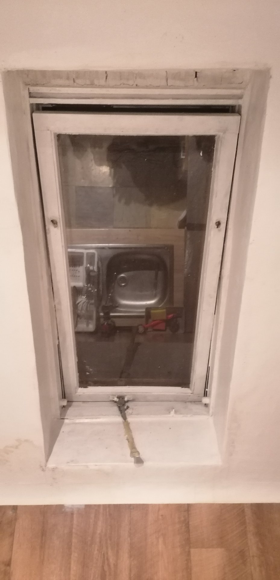

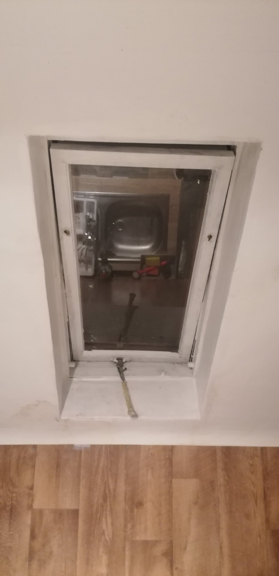

    Guten Tag zusammen,
    in unserm Altbau ist folgendes Fenster vorhanden (siehe Foto) was inzwischen leider in die Jahre gekommen ist, es lässt sich nutzen aber hat inzwischen links und rechts minimale spalten die eindeutig Luft durchlassen! Der Rahmen selbst scheint noch in Takt zu sein. Daher streben wir fürs erste nur einen Austausch des inneren Fensters an. Auf dem Fenster selbst stehen leider keine Infos drauf, aufgrund der Jahreszeit möchte ich es auch noch nicht rausnehmen und warten. Weiß zufällig jemand um welches es sich handelt oder wo man so eins nochmal her kriegen kann?
    Oder kann man im Rahmen des Fensters eines mit ähnlicher Schwingfunktion einbauen?
    Hauptsächlich geht es darum, dass es ein Holzfenster bleibt und keines aus Kunststoff reinkommen soll.
    Vor ab herzlichen Dank für alle Hinweise!

    Für den Rahmen bekommst du keinen neuen Flügel. Entweder du schaust dich in Abbruchhäusern um oder baust dir ein neues Fensterelement in die Dachschräge ein.
    Den Hersteller würdest du sicherlich auf dem Beschlag finden - meistens ist oben ein Aufkleber im Falz.

    Wenn das Fenster nicht dicht ist, kann man vielleicht eine dünne Dichtung einkleben. Oft fehlt dazu der Platz, kann man aber mal ausprobieren.
    Ansonsten sollte da ein (komplett) neues Fenster rein. (gibt es ja auch neu in Holz, wenn das wichtig ist)
