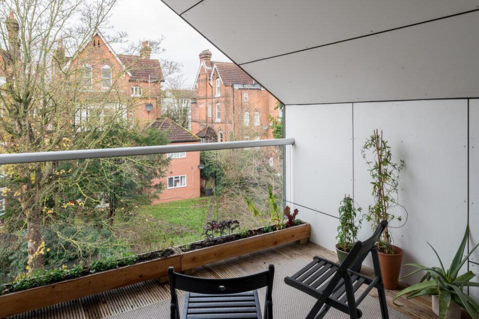

    Hallo, wir besitzen eine alte Scheune, die wir umbauen möchten. Die Scheune liegt direkt am Grundstücksgrenze. Nach s. 4 NBR BW dürften wir keinen Balkon bauen, der mit einen Abstand weniger als 1,8m von der Grenze ist. Meine Frage: können wir einen zurückgesetzten Balkon mit einem Geländer, der 1,8m von der Grenze ist, bauen? Wir haben recht viel Platz mit der Scheune und wenn wir nicht einen Balkon bzw. Fenster einbauen, dann werden wir keinen Licht von Osten haben und einen schönen Ausblick verlieren.
    P.S. eine Einigung mit dem Nachbar ist ehe unwahrscheinlich. Das wäre Plan B.

    Zeichnung?

    sowas ähnliches, aber mit dem Geländer 1,8m zurückgesetzt.
