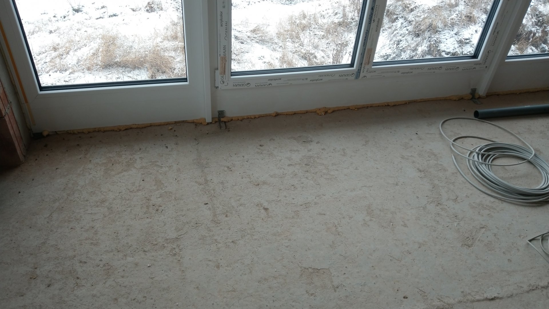

    Hi Leute,
    werden heutzutage noch geschäumt?
    Bzw. ist der Einbau in Ordnung bei einem Neubau, wie auf dem Bild zu sehen ist?

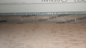

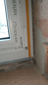

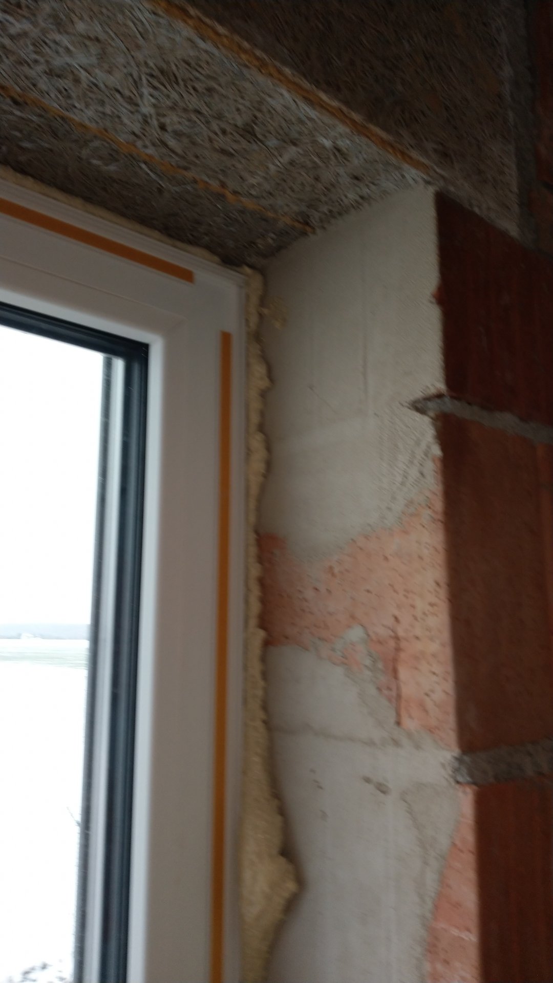

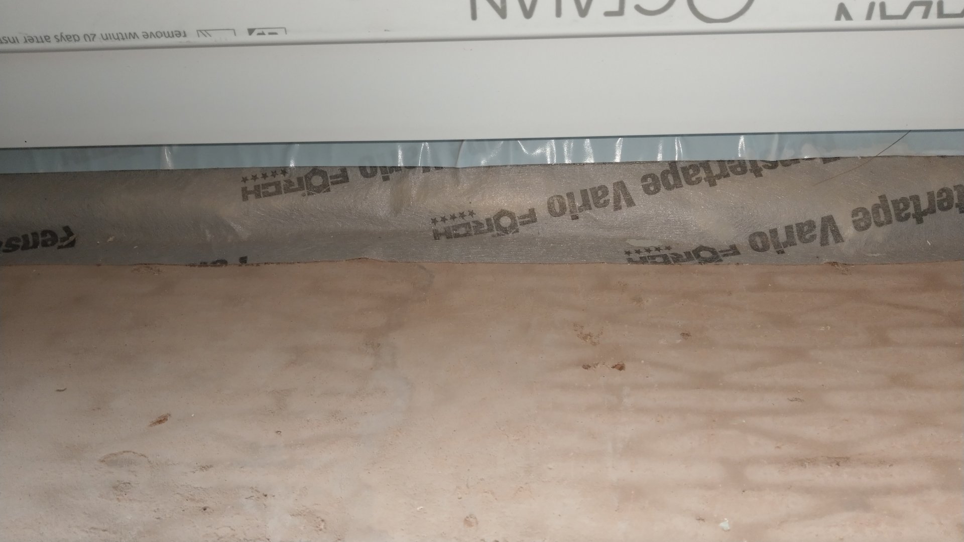

    Die innere Abdichtung fehlt noch, da war der Putzer wohl ein bisschen schnell mit seiner angeklebten Anputzleiste.
    Warum wurden unterschiedliche Schäume benutzt, lass Dir die Datenblätter geben oder check die Dosen im Mülleimer.

    Die Putzleisten hat der Fensterbauer hin geklebt.
    Innere Abdichtung?
    Was soll ich tun, die Putzleisten entfernen und alle Seiten von innen mit Dichtbändern zu kleben?
    Bei Fernstern sind auf der Unterseite Dichtbänder dran.
    Bei Balkontüren sind überhaupt keine Dichtbänder dran.

    Dass ausgeschäumt wird ist nach wie vor üblich, nur werden um den Rahmen Dichtbänder geklebt die dann mit der Leibung verklebt werden. Das ist aber ohne ausbauen der Fenster nicht mehr möglich

    Was würdet ihr jetzt an meiner Stelle tuen?

    Mangelmeldung und sehen, wie die Firma drauf reagiert.

    Was kann man das Beste aus dieser Einbausituation machen?

    Wäre sinnvoll, wenn man den Schaum 1cm rauskratzt und 1cm breites Kompriband ringsrum reinmacht?

    Warum behebt der Fensterbauer den Mangel nicht?
