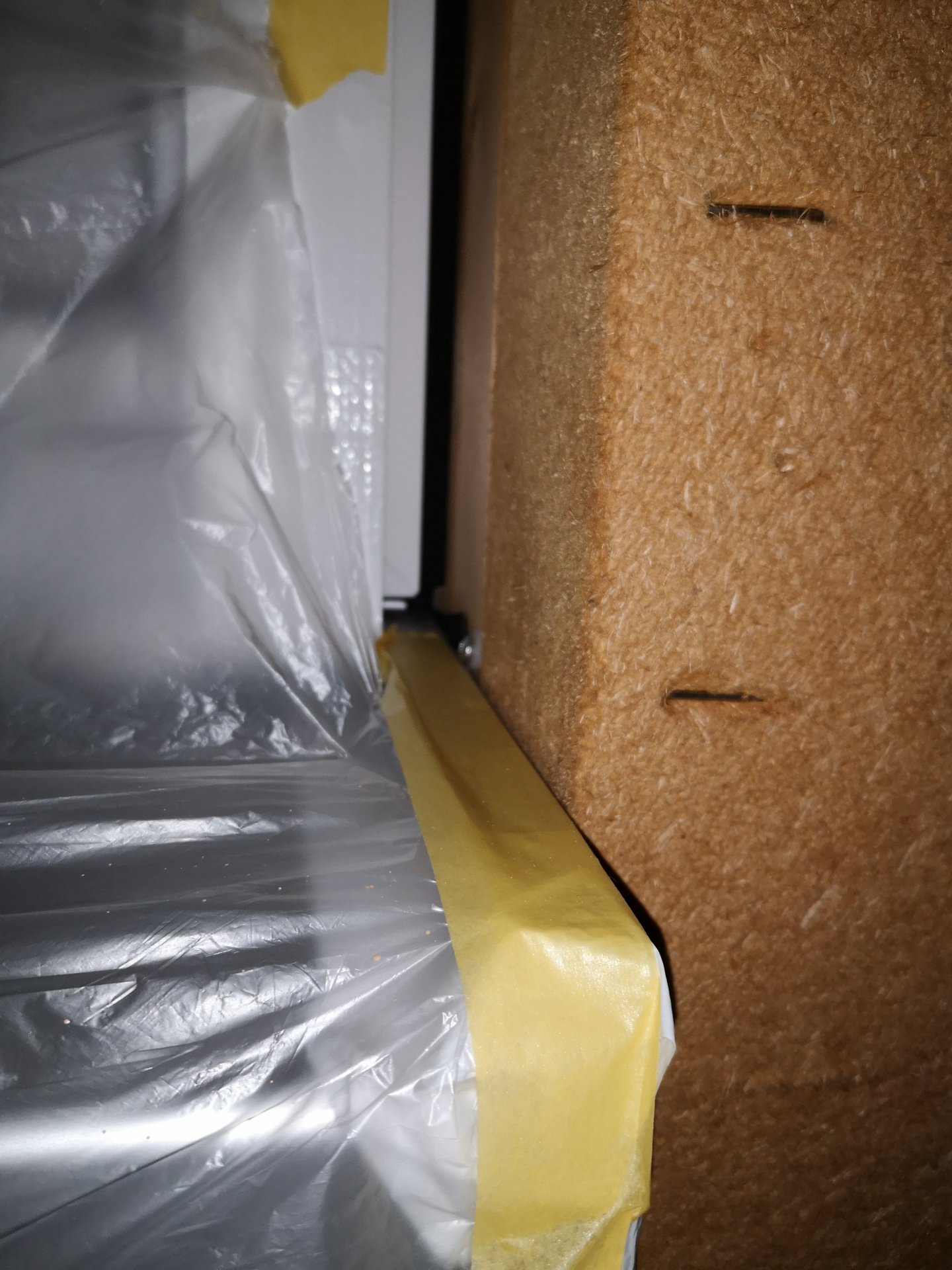

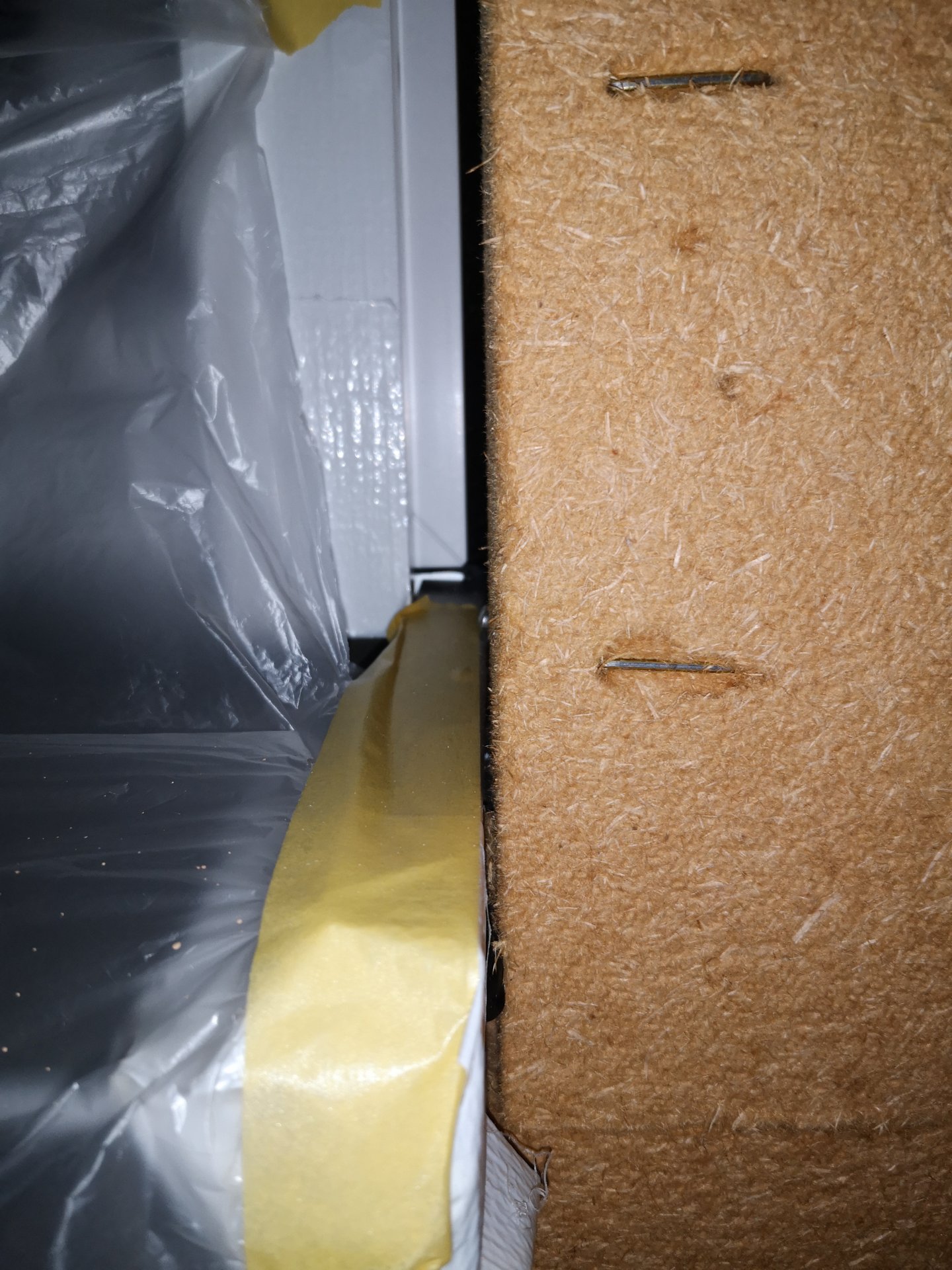

    wir bauen gerade etwas zu Hause um und haben einen kleinen Holzständeranbau. Nun wurden die Fenster eingebaut und wollte erst einmal nachfragen, ob die Fensterbänke so richtig sind. Also im Grunde sitzen die Gleitabschlüsse (ich glaube es heißt so) neben der Führungsschiene des Rolladens Richtung Außenwand.
    Zweite Sache ist nun, wie man das Ganze mit der Laibung hinbekommt. Ein befreundeter Gipser meinte da könne man mit Laibungsplatten arbeiten. Konnte ihn aber noch nicht genauer dazu befragen. Ich habe mich aber mal informiert und anscheinend ist da eine Anschlussschiene nötig, die auf den Fensterrahmen geklebt wird. Blöd nur, dass da meine Führungsschiene für den Rolladen sitzt. Muss ich die also vorher demontieren, dann die Anschlussschiene setzen, dann die Laibungsplatte und zum Schluss wieder Führungschienen dran? Und wie wird die Laibungsplatte zur Fensterbank dicht, reicht da ein Dichtungsband?
    Ich sage schon mal danke für eure Antworten

    Von dem Hersteller der Holzfaserplatten gibt es doch einen schönen Katalog mit Anschlußdetails. Heimseite gehen, downloaden.
    Fensterbank abdichten: auch da gibt es Details wie das auszuführen ist.
    Die Klammern da sehen mir nicht so aus, daß die aus dem Material sind, aus dem sie sein sollten.
    Mal jetzt nichts für ungut: hier wurde drauf los gebaut, ohne sich wirklich Gedanken zu machen. An der Planung gespart. Und das ist gerade bei HRB lebenswichtig.

    danke für deine Antwort. Auf die Idee bin ich tatsächlich bei meinen Überlegungen noch nicht gekommen, danke für den Gedankenanstoß. Ich habe gerade nachgeschaut, laut Hersteller (Schneider) müssen Breitrückenklammern aus Edelstahl verwendet werden. Die wurden tatsächlich vom Zimmermann verwendet. Auch wird in der Anleitung geschrieben, dass man die Laibungsplatte Richtung Fensterbank und Fensterrahmen mit einem Fugendichtband anbringen muss. Damit wäre das auch geklärt.

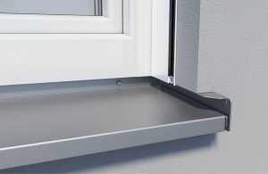

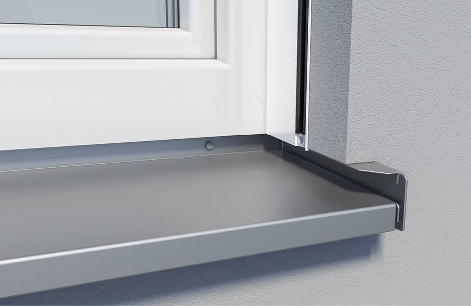

    also meiner Meinung nach ist die Fensterbank viel zu breit. Die Rollandenschiene sollte ja später vom Putz verdeckt sein, so dass man diese gar nicht mehr sieht.
    Ich würde die Fensterbank einkürzen, so dass der Umbug mit der Rolladenschiene abschließt.
    Außerdem würde ich das Fenster mal von außen richtig abdichten.
  5. #5 Fabian Weber, 01.08.2019
    16.543
    6.601
    so ungefähr

    Danke für deine Antwort. Ist es relevant, ob es sich um einen Vorbaurolladen handelt? Unser Gipser meint nämlich, dass das so passt und er dann einfach die Laibungsplatten (Sto L100) da reinmacht. Ich bin langsam sehr verunsichert wie nun was richtig ist...
    Gruß Blubmann

    Oh sehe gerade dein Bild.... Ja das sieht etwas anders aus...

    Keine Panik, Du musst ja nicht die Rolladenschiene komplett überspitzen.
    Wenn die Enden der Fensterbank aufgesteckt sind kann man diese abziehen und dann die Fensterbank kürzen. Wenn nicht dann erspar Dir den Stress und der Putzer klebt die Anputzleiste dahinter.
    Auf den Fotos war nicht zu erkennen, ob der Fensterrahmen außen ein Klebeband oder so hat welches an den Rohbau angeschlossen ist (Winddichtung).

    Zu den Klammern: also, auf dem oberen Bild sieht mir das nicht nach Edelstahl aus...
