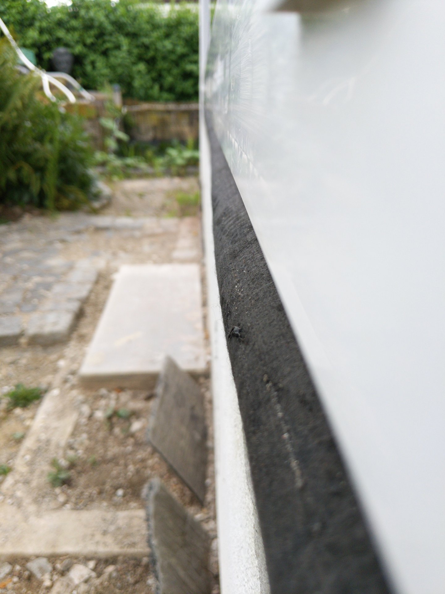

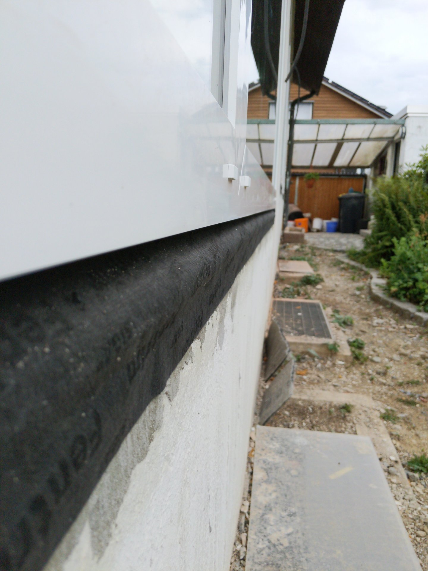

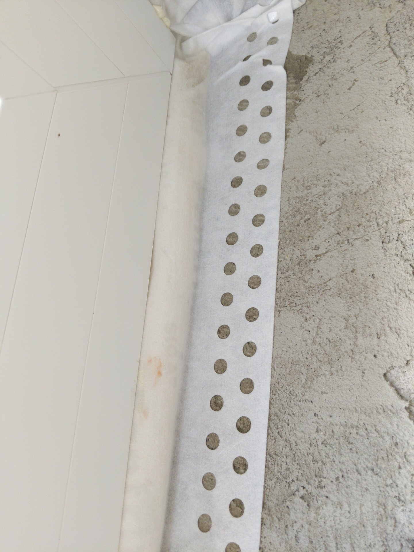

    beim Einbau unserer Fenster wurde meiner Meinung nach etwas zu viel Schaum aufgetragen, so dass sich jetzt die Dichtbänder an manchen Stellen wölben, also einen Bauch bilden, der über den Fensterrahmen übersteht. Ich stelle mir vor, dass das beim späteren Verputzen (innen) bzw. Montage der Fensterbank oder des WDVS (außen) im Weg sein könnte. Ich hoffe man erkennt auf den Fotos, was ich meine. Sonst mache ich noch eine Skizze dazu. Ich bin mir nicht sicher, ob das ein Mangel ist.

    Das ist diese Spezialtechnik bei der man den Schaum nicht erhärten lässt und abschneidet bevor man die Bänder anklebt, sondern die Bänder sofort nach dem Schäumen anklebt, in der Hoffnung das werde die Expansion des Schaums schon aufhalten. Das klappt ja oft nicht…
    Btw. Wenn der Verputzer an den Laibungen und Stürzen seine Anputzleiste hin bekommt sollte es da machbar sein. An den Fensterbänken bin ich mir nicht ganz so sicher, muß man vor Ort prüfen. Wie das innen an den Fensterbänken aussieht kann ich dir nicht sagen, kein Foto.
    Wie das Detail mit der Wärmebrücke im Bereich der Aussenfensterbank aussieht wäre auch noch so eine Frage. Wozu die ganzen Verbreiterungsprofile übereinander gestapelt wurden auch…
