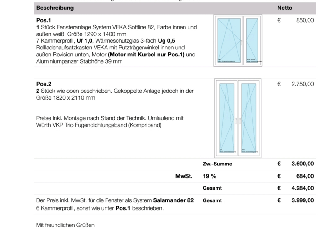

    Ich plane mein DG auszubauen, dafür werden zwei Gauben neu vom Zimmermann erstellt. In Gaube 1 kommt ein Stulpfenster, ca 130x140cm zzgl Aufsatzolladenkasten, Gaube 2 soll eine bodentiefe Fensterfront erhalten, 364x210cm, ebenfalls zzgl Aufsatzrolladenkasten, die auf der Traufkante steht.
    Die Fenster sollen einen möglichst niedrigen U Wert haben und 3 fach verglast sein.
    Wenn ich das Fenster bei einem Fensterhersteller in Troisdorf bestelle, kostet es mich 7000 brutto. Ein weiteres Angebot von einem Schreiner aus der Region liegt da mit 4000 brutto deutlich günstiger und ein Fensterbauer vor Ort ruft sogar 8000 brutto auf
    Woran liegt das? Ich dachte beim Hersteller kaufen ist immer am Günstigsten.
    Was ist von dem Angebot im Anhang zu halten? Fehlt da etwas, oder ist das so korrekt aufgelistet?
    Nach dem Einbau würde der Architekt das Gewerk abnehmen (auf Stundenbasis), er macht aber keine Leistungsbeschreibung/Ausschreibung.

    Aber gerade bei Fenstern sind die preislichen Abweichungen abenteuerlich. Bei meiner ersten Kernsanierung 2015/2016 hatten wir Angebote von 12-24Tsd. für die gleichen Leistungen. So ein Ratespiel will ich diesmal vermeiden.
    Was ist denn von dem Angebot zu halten?
