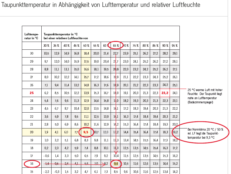

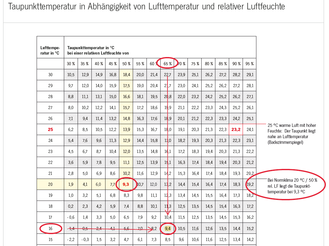

    Heute waren es 16°C bei 65% in der Glas-Ecke, und minimal Kondensat. Außentemp war bei -12°C.

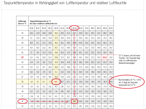

    Wie schon vorher, der Taupunkt liegt bei dieser Luftfeuchtigkeit bei 9,5°C. Das kann man in einer Taupunkttabelle nachlesen. Wenn die Scheibenoberfläche (stellenweise) so kalt ist, dann beschlägt es.
