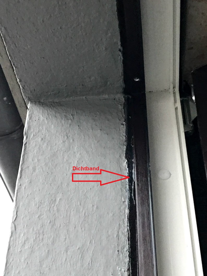

    bei mir wird derzeit ein Fenster eingebaut. Der Rahmen ist drin, das Fenster hängt.
    Wenn man das Fenster einen Spalt öffnet, sieht man, wie es sich langsam weiter öffnet.
    Ich befürchte, der Rahmen steht schief. Kann man da noch etwas machen oder ist es zu spät?
    Das Fenster ist sehr groß: 150x150cm. Könnte es sich nach Jahren komplett verziehen? Was würdet ihr machen? Garantieansprüche scheiden eher aus, da den Einbau ein Bekannter übernimmt.

    Ist erstmal nicht schlimm. Zur Abnahme kontrolliert ja hoffentlich jemand den korrekten Einbau.
    Wenn Dich das nervt, lass eine Flügelbremse montieren.

    Erstmal einstellen lassen - und ob es schief drin ist, kannst ja selbst einfach messen.
    Bei uns gingen einige Fenster von selbst auf - nach dem Einzug kam der Fensterbauer und hat alle Fenster richtig eingestellt und danach war alles super. Er meinte auch, das machen die nach dem Einbau nur grob, man soll erstmal ne zeitlang sich alles setzen lassen.

    Ich bin noch einmal zur Baustelle gefahren. Es gibt noch ein altes Fenster, dort steht der Rahmen ebenfalls schief, aber das Fenster selbst ist gerade. Vielleicht kann man das neue Fenster noch irgendwie nachjustieren?
    Ist es aber richtig, dass das Dichtband etwas auf der Außenseite herausragt? Er möchte es noch mit Silikon überkleben.
    Das Fenster ist nur links und rechts befestigt. Sollte es auch noch unten und oben befestigt werden? Bohrlöcher gibt es dafür nicht. Aber das Fenster ist, wie gesagt, sehr groß und in einem Internetvideo wird das empfohlen.
