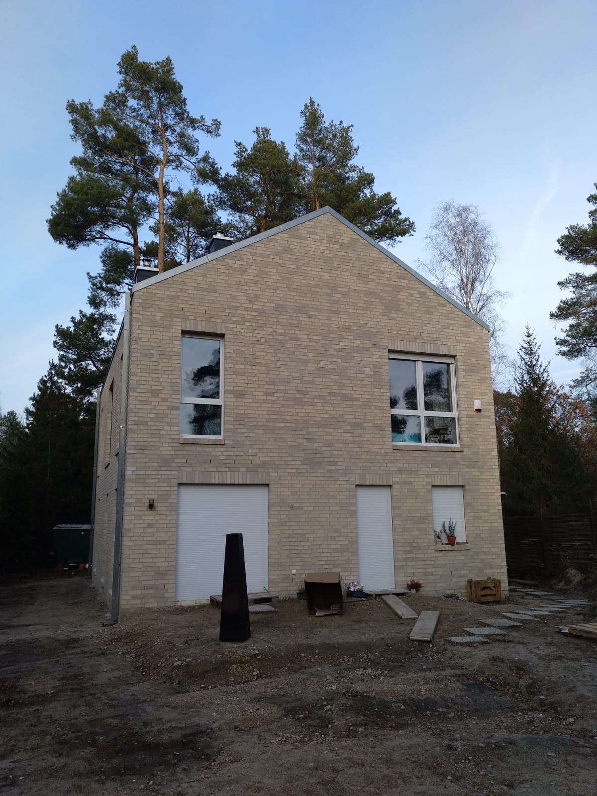

    So muss dat dann aussehen, wie vor hundert Jahren, hab ich dieses Jahr fertig gestellt.
    Ging auch mit GU (ok er wurde gequält, hehe).

    Die Spinnen tun doch keinem was, aber die Gitter tun meinen Augen weh. :) Bau gerade für die öffentlichen, da lass ich die Klinkenbelüftung ganz weg, ist eh nicht mehr Stand der Technik.
    Die Fassade versteht man erst mit den weiteren Fassaden und dem Innenraum, basiert aber genau auf einem 1m Raster. Das Küchenfenster schmerzt, aber da kommt ein noch Busch davor, dafür Innen dort noch Arbeitsplatte.
