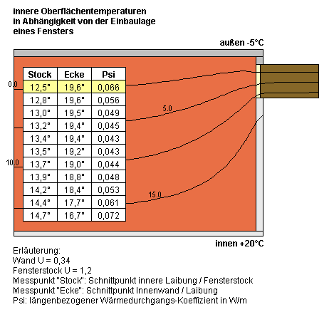

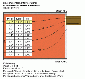

    Ich sehe keinen Verstoß gegen die anerkannten Regeln der Technik. Die Fensterlage ist - wie geschrieben - durch den Rollladenkasten vorgegeben. Ich kann mir nicht vorstellen, dass der Einbau eines handelsüblichen Rollladenkastens zwangsläufig zu einem Verstoß gegen die a.R.d.T. beim Fenstereinbau führt.
    Die Fensterlage ist wahrscheinlich bauphysikalisch suboptimal. Wobei es dafür keine optimale Lage per se gibt. Man müsste "Optimum" erst mal definieren. Ist das der niedrigste Psi-Wert oder die höchste innere Oberflächentemperatur? Die beiden Optima stellen sich bei unterschiedlichen Fensterlagen ein.
    Suboptimal wäre allerdings auch, wenn der Rollladen nicht richtig funktioniert weil das Fenster falsch sitzt. Wenn wir über ein Optimum reden, müssen wir also eine Bewertungsmatrix für drei Sachverhalte machen und die gegeneinander abwägen.
    Ich bezweifle auch, ob immer ein Optimum geschuldet ist. Für mich reicht die Einhaltung des Temperaturfaktors f der DIN 4108 und ein funktionierender Rollladen.

    In meiner einschlägigen Literatur (VFF Merkblatt ES.03, Montagehandbuch Kunststoff-Fenster und -türen, Fachinformation ift Rosenheim "Fenster und Montage", DIN 4108-2:2003-07) steht immer der Weg offen, einen Temperaturfaktor >0,70 respektive eine innere Oberflächentemperatur >12,6°C nachzuweisen, um im zulässigen Bereich zu sein.
    Wenn die Firma fit ist, wird sie jedenfalls die Kosten abwehren können.

    weiterhin hätte man
    sich ruhig bei Bruno für diese Ausarbeitung und die angehängte Grafik/Animation bedanken können, das ist auch nicht mal so eben nebenbei gemacht.
    Und auch auf die dort geschriebenen Hinweise/Auskünfte wird mit keinem Wort eingegangen.
