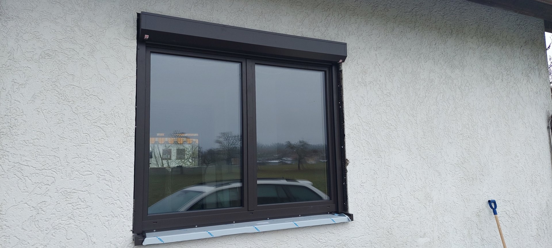

    Ich brauch dringend Hilfe:)
    Mein Fensterbauer hat meine Fenster bündig innen zur Rigibsplatte eingebaut.
    Jetzt hat mein Maler keine Möglichkeit ein Abschluss zum Fenster anzubringen.
    Gibt es da ein bestimmtes Profil?
    Kann mir jemand helfen??

    Wieso das denn?
    Es gibt schon solche "Abschlußprofile" zum Einspachteln, die auch nur wenige mm auftragen, aber in Verbindung mit diesen breiten "Fugen" (unter dem einen Band scheint das so um die 4cm zu sein) klappt das eher nicht. Man kann nicht 4 cm breit so eine dünne Spachtelung einfach "auskragen" lassen...
    Hast ein Foto auf dem man die Gesamtsituation besser sieht?

    Anscheinend wäre es nicht anders möglich gewesen meinte die Firma. Zu dünne Wände.

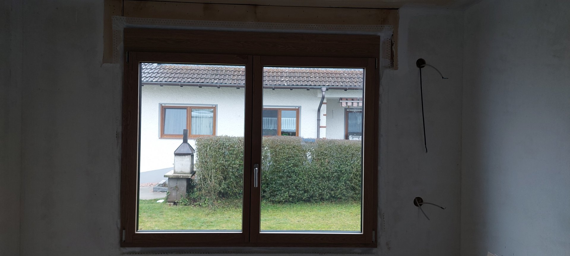

    Bitte 1x Foto Ganzes Fenster incl. Laibung und Fensterbank von außen.
    Bitte 1x Foto Ganzes Fenster incl. Laibung und Fensterbank von innen.
    Mit den "Macro Fotos" und der Beschreibung kann meine Glaskugel nichts anfangen.

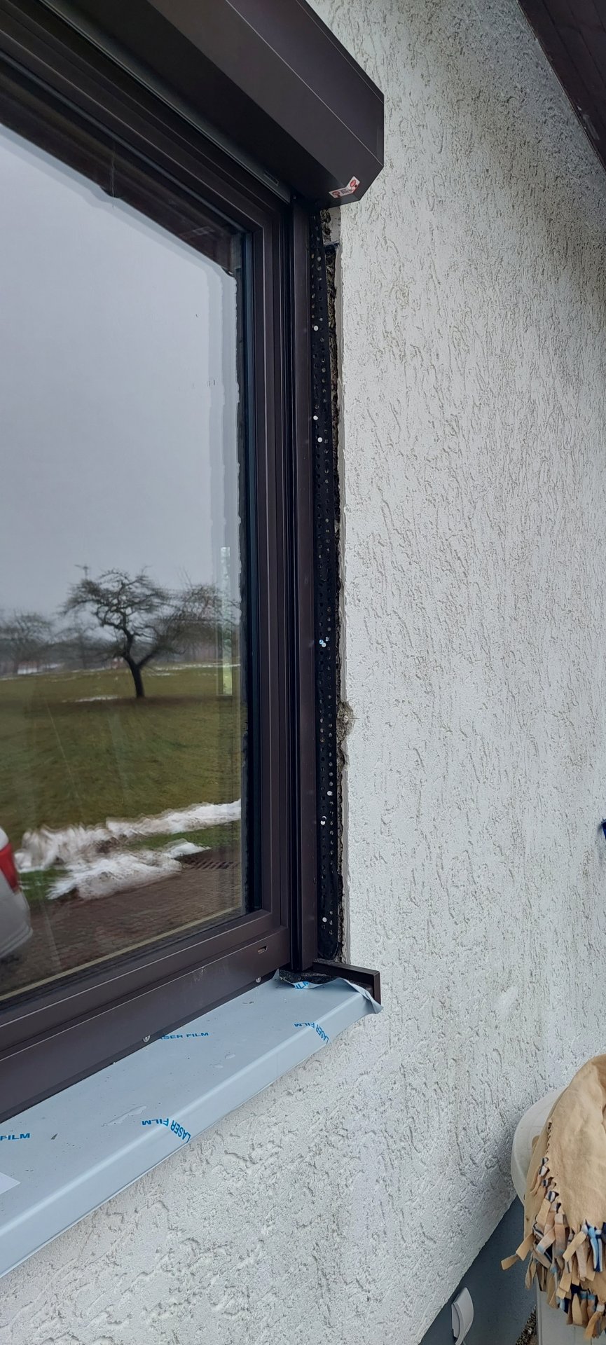

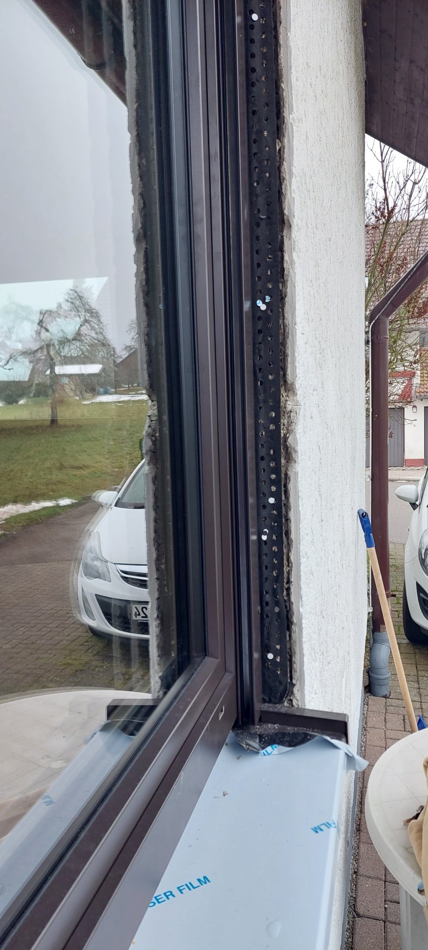

    Genau… Wie dünn sind die Wände denn?
    Wie auch immer, wenn da dieser breite Spalt nicht wäre, dann würde ich erst einmal kucken, ob man da ein sog. „Göppinger-Profil“ so einspachteln kann, dass der ungelochte Schenkel seitlich direkt am Fensterrahmen anliegt.
    Alternativ könnte man versuchen Abschlußprofile (zB Protektor Nr. 1236) so einzuspachteln, dass es etwas über den Rahmen übersteht und dann die verbleibende Fuge mit Acryl füllen.
    Beide Varianten dann noch mit vollflächig feinem Gewebe im Übergangsbereich. Der Maler sollte das eigentlich verstehen, dass er sehr begeistert ist glaube ich aber nicht…
    Das ist alles nicht ganz toll. Es könnte aber funktionieren…

    Fertighaus Weber Holzständer 1980 und die Wände sind ungefähr 20cm stark.
    Mein Maler meinte auch das wir wahrscheinlich komplett mit Rigibsplatten aufdoppeln müssen.

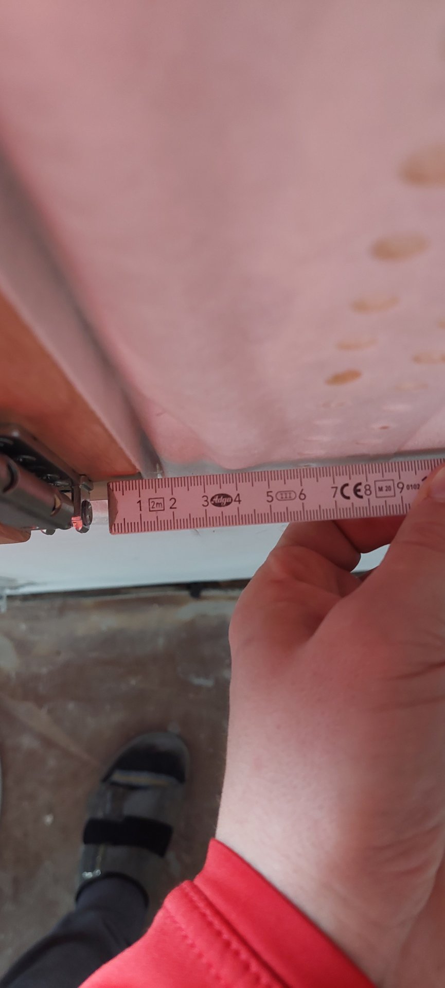

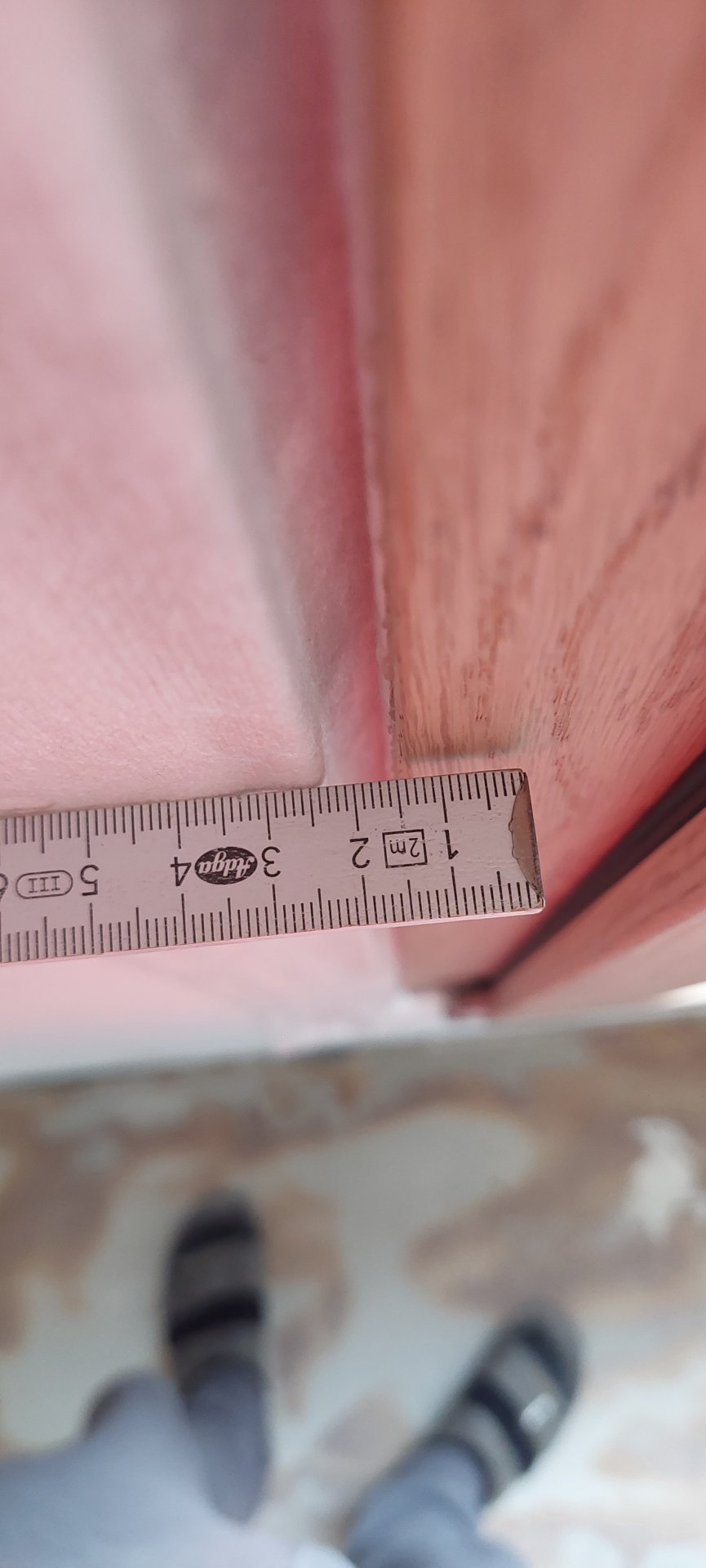

    20231209_093346.jpg 20231209_093304.jpg 20231209_093404.jpg 20231209_093334.jpg

    Danke für die Fotos!
    Die Luftdichte Ebene (Raumseite) sieht auf den Fotos recht ordentlich aus...
    Meine Gaskugel sagt der Maler hat recht, aber das ist nicht mein Gewerk.
    Mit Neuen Fenstern in Fertighäusern habe ich (leider) viel Erfahrung... das ist so eine Sache... es gibt da so viele unterschiedliche Arten von Wandaufbauten und Hersteller Typischen arten wie Fenstereingebaut wurden die nicht viel mit Üblichen standards gemein haben.
    Egal, Fenster und Rolladen müssen wie beim Holzbau üblich absolut Schlagregendicht eingebaut werden.
    Besonders bei Vorsatzrollladenkasten (oben Waagrecht über dem Kasten und Seitlich) und Fenster Bänken (= 2 Abdichtungsebene unter Fensterbank, Gewerkeloch, ...) wird das gerne vergessen bzw. Falsch ausgeführt.
    Fertighäuser sind nach meiner Erfahrung (meist) nicht Fehler tolerant = Wasser in der Wand = Schaden.

    Glaskugel Antwort:
    1. Vielleicht war das von Anfang an so geplant (von wem auch immer) da der Hässliche Rollladenkasten der so Dumm im Raumsteht wegsollte?
    2. und/oder Vielleicht ist die Isotherme/ der frsi bei der Wand/ dem unbekannten Wandaufbau/... jetzt Besser/Optimal?
    3. und/oder Vielleicht war das so mit dem Bauherrn abgesprochen/vereinbart?

    Da ist schon wenig Platz...
    Wir können uns darüber streiten ob er das noch 2cm weiter raus hätte setzen können, aber dann bekommst gleich schnell außen kaum noch eine Eckschiene hin und wieder eingeputzt und innen bist auch noch nicht viel weiter...

    Dann muss ich wohl nochmal aufdoppeln.
    Was anderes fällt mir eh nicht ein dachte von euch Profis hat noch einer eine Idee für den Abschluss für Innen;)
