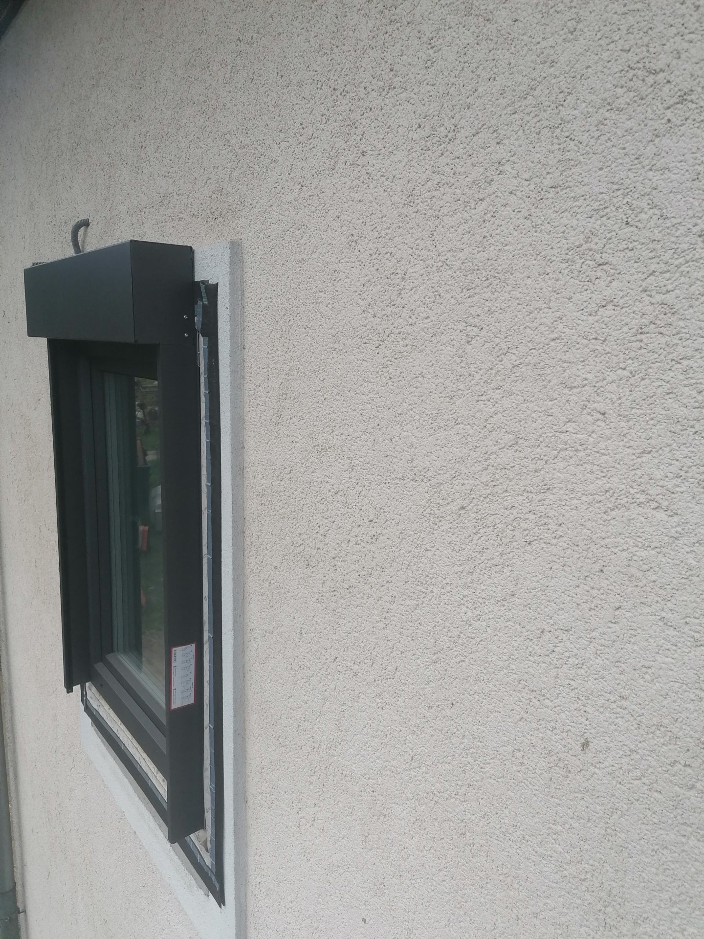

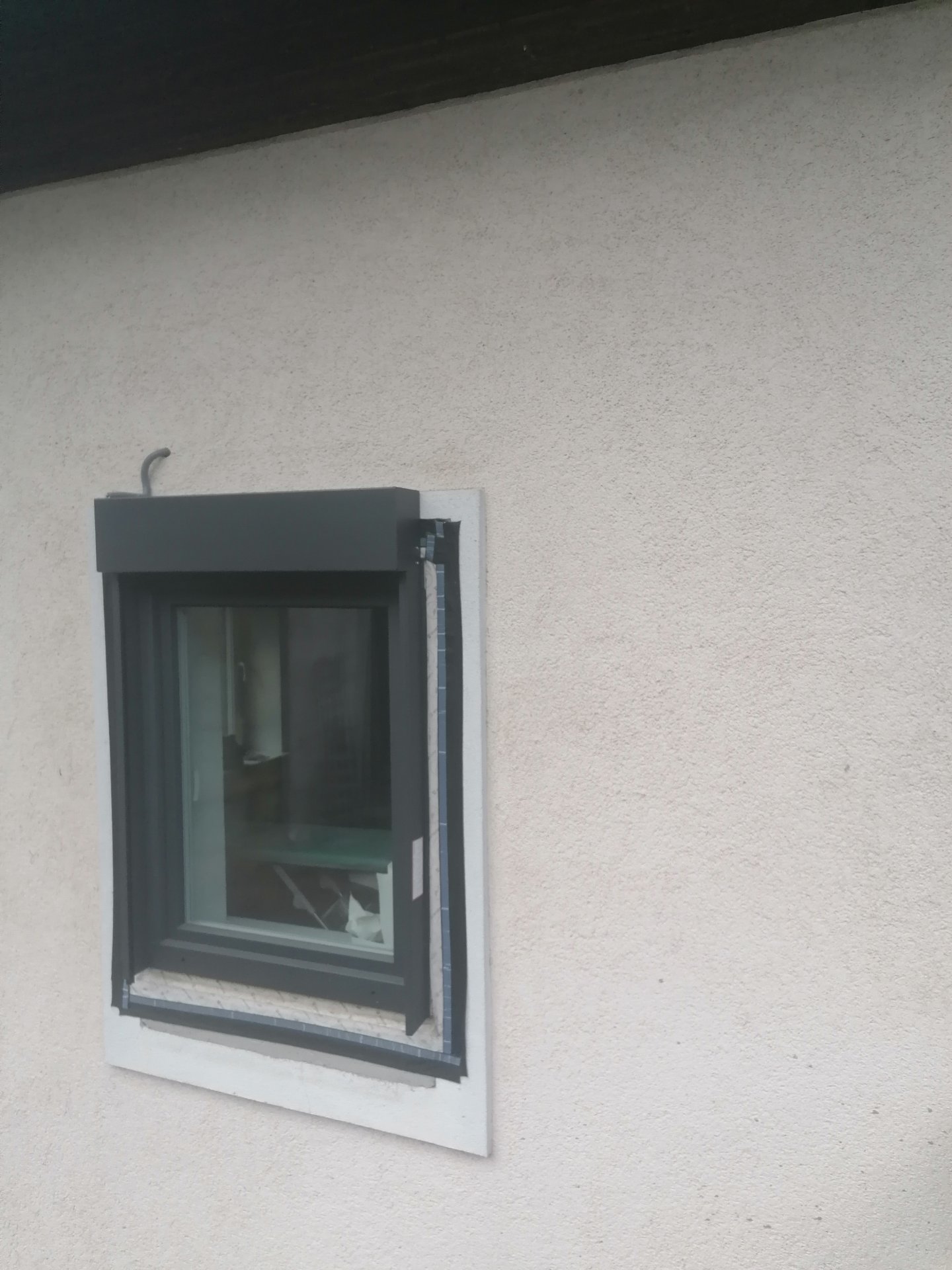

    Guten Tag!
    Wir haben unsere Fenster mauerbündig setzen lassen, da wir zuerst eine Fassadendämmung geplant hatten.
    Dieser Plan wurde jz vorerst verworfen, (für die nächsten 10 Jahre oder noch länger).
    Wie kann ich jetzt die Fensteranschlüsse abdichten bzw verputzen?
    Auch das dies mit der Optik haushält.
    Ein Verputzer meinte einen" Rahmen" mit 5 cm Dämmplatten um das Fenster herzustellen und diese mit einer Anputzleiste mit dem Fenster verbinden, wäre dies möglich? (auch um den Raffstorekasten")

    Eine sogenannte Fasche , würde ich auch so machen
