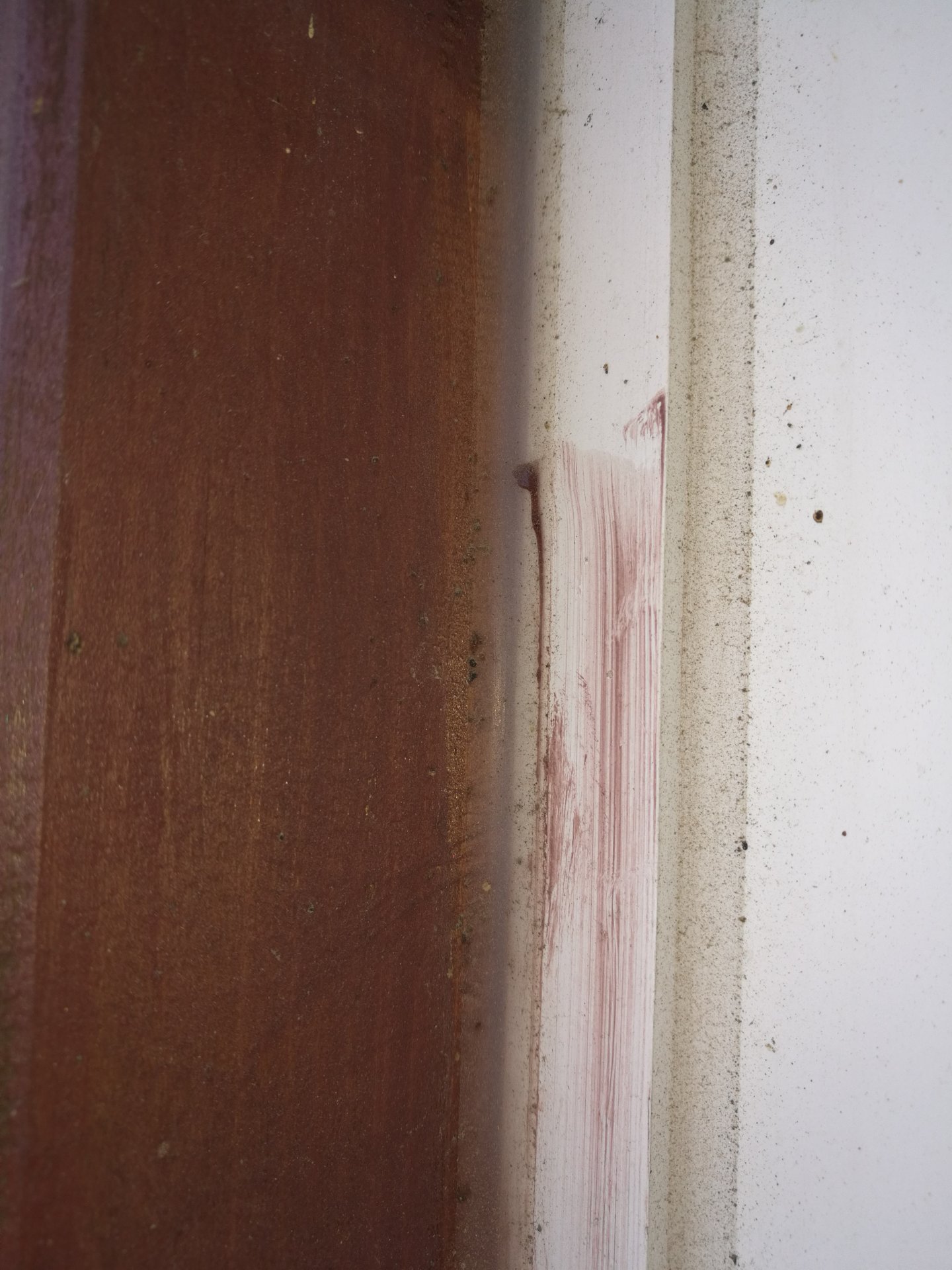

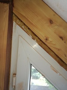

Diskutiere Fenster Dammung/Anschluss an Holzbalken Dachausbau im Fenster/Türen Forum im Bereich Neubau; Hallo, ich renoviere gerade das Dachgeschoss unseres Hauses. Ausgebaut wurde es vor ca. 20 Jahren. Ich habe jetzt die Verblendung der Fenster zum...
  1. JayLoh
    JayLoh
    24.05.2019

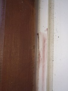

    ich renoviere gerade das Dachgeschoss unseres Hauses. Ausgebaut wurde es vor ca. 20 Jahren. Ich habe jetzt die Verblendung der Fenster zum Holzbalken runtergenommen (da sie rot waren) und da sind bis zu 4 cm Bauschaum drin! Würdet ihr den rausnehmen und Dichtband einsetzen? Oder so lassen und neue Verblendung drüber?
    Draussen ist eine Plastikverblendung drüber siehe Fotos.
    Danke!!

    Ral montage googeln

    Simon, ich glaube, vor 20 Jahren wusste man noch nicht mal, wie das geschrieben wird...:mega_lol:
    Jetzt mal ernsthaft: die Konstruktion hat 20 Jahre lang offensichtlich funktioniert. Auch wenn ich der Prinzipienreiter bin, aber never change a running system. Andererseits haben wir das Prinzip innen dichter als außen. Nur außen isses so wie es aussieht, schon pottendicht.

    Wenn ich heute Fenster neu einbaue oder aus-einbaue, dann nach den aktuellen aRdT
    Welcher Nachteil soll sich daraus ergeben ? Und bitte jetzt nicht "Luftwechsel durch Ritzen)

    wenn die Fenster bleiben, lass es wie es ist.

    Danke! Werde es so lassen wie es ist, hat ja wie gesagt schon 20 Jahre funktioniert...
