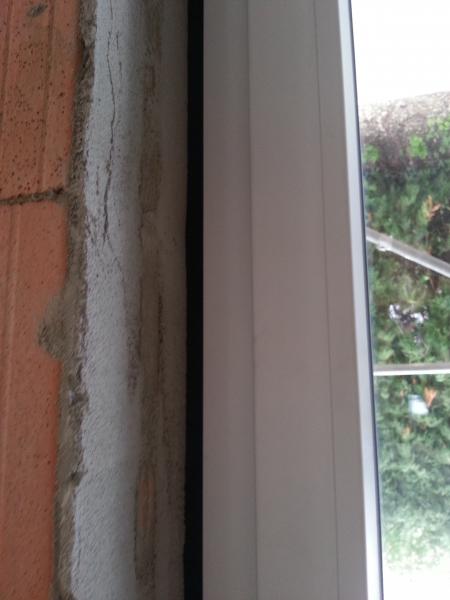

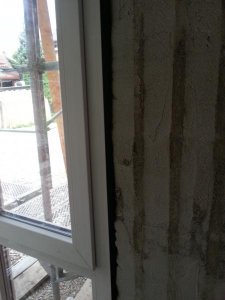

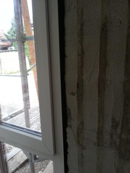

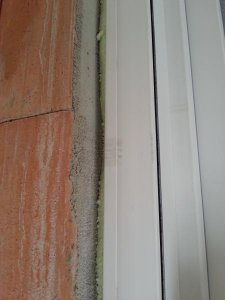

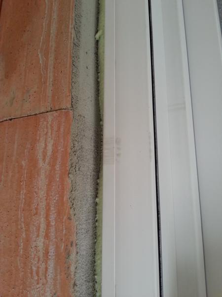

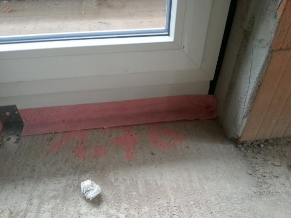

    Hallo Allerseits,
    bei meinen Fenstern erkenne ich weder innen noch aussen irgendwelche Fugendichtbänder. Ist das trotzdem so korrekt?
    Viele Grüße
    Jojo

    Was ist vereinbart??
    So wie es jetzt aussieht, ist es Murks!!! Oh je, wann hört das endlich mal auf?????????
    Gruss Schriebs 71

    Vereinbart ist "Einbau nach dem Stand der Technik".

    Meinst du Die Anputzleisten? Ich hab inzwischen das Fugendichtband gezeigt bekommen. Es scheint sowas wie in deinem Prospekt beschrieben zu sein. Man muss sich das als ein profiltiefes Bandvorstellen, dass sich ohne gegendruck auf eine höhe von ca. 10cm ausdehnt. Wirkt so gesehen doch recht solide.
