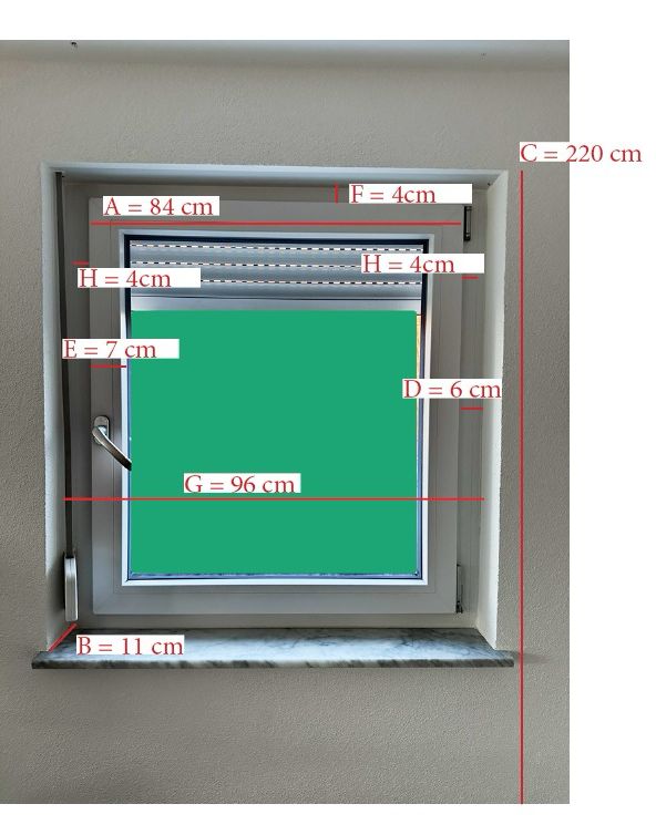

    wir wollen gerne ein "normales" Fenster durch ein bodentiefes ersetzen. Die Breite soll gleich bleiben.
    Hierzu hätte ich zwei Fragen an Euch Experten:
    1. Gehe ich recht in der Annahme, dass ein Fenster geordert werden kann, das die gleichen Maße wie das alte hat (außer natürlich die Länge)?
    2. Es ist ein Rollladen verbaut, den wir gerne weiter nutzen würden. Reicht es hier, eine neue Rollladenführung und Traversen zu kaufen?

    1. ja
    2. man muss schauen ob der neue Ballen in den Kasten passt.

    Das alte Fenster kann man öffnen, das neue muss nicht geöffnet werden können.
    Die Gesamtbreite der Öffnung ist 96 cm, das alte Fenster hat 84 cm. Hier könnte man das neue Fenster doch breiter bestellen, da es ja bspw. keiner Scharniere bedarf, liege ich hier richtig?

    Es gelten die immer die Außenmaße - egal ob mit Flügel oder Festverglasung. Das neue Fenster kann also gar nicht breiter werden - bei derselben Breite wird "nur" die Glasfläche automatisch größer, da der Flügel fehlt.

    017ab043-64d1-4473-ae51-5da79c30619d.jpeg Allerletzte Frage, pardon. Wäre dann in dem Fall 96cmx2200cm die korrekte zu bestellende Größe?

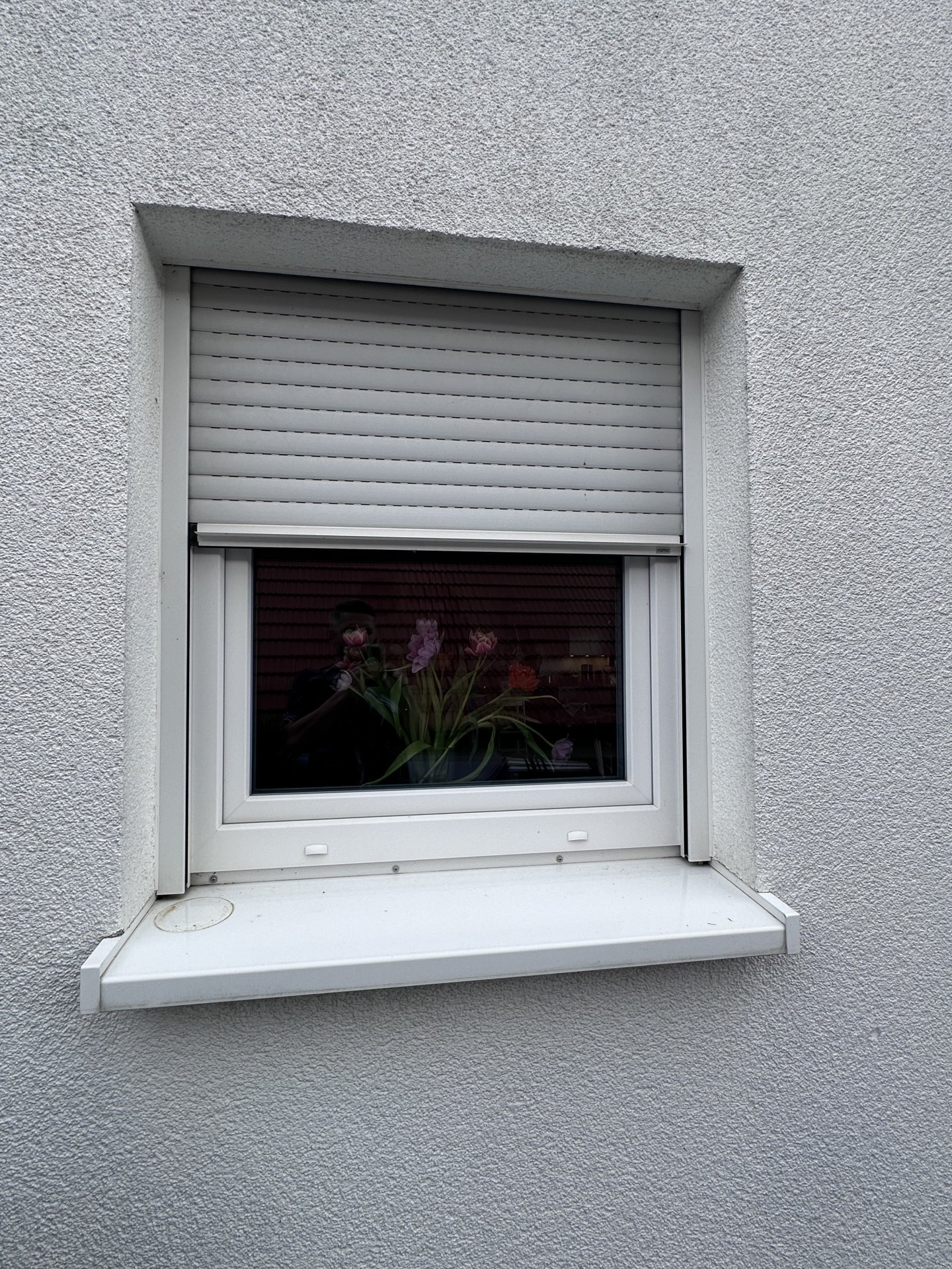

    Kommt drauf an, wie das Fenster verbaut ist. Wie sieht es von außen aus?

    So schaut es von außen aus.

    Nun kommt die nächste Frage: Wie sind außen die Maße?
    Benutze doch eine Suchmaschine mit dem Begriff "Fenster im Altbau ausmessen". Dort bekommst du viele Ergebnisse zum Thema mit Zeichnungen oder Video und der erklärung zu nötigen Fugen für die Abdichtung.
    Bist du dir sicher, dass du das Fenster ohne fachliche Hilfe austasuchen willst?

    Danke für die Tipps.
    Nein, das lasse ich definitiv vom Fachmann lassen.
    Aber aus Gründen wollte ich das Fenster bereits ordern.
