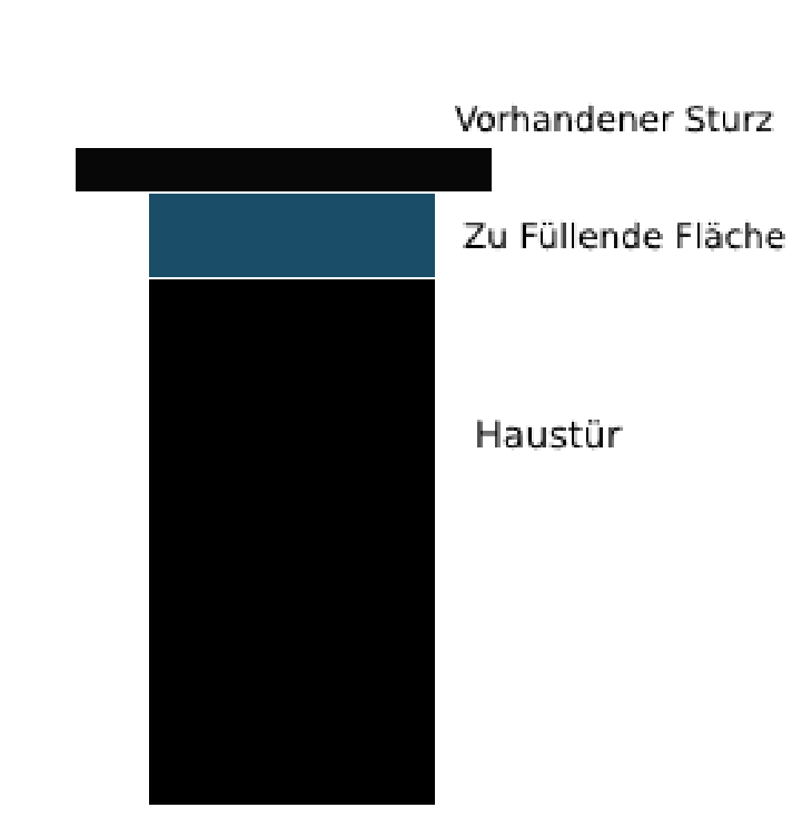

    Wir haben aktuell ein Fenster in der Außenwand das wird durch eine Nebeneingangstür ersetzen müssen/wollen.
    Statiker hat auch schon alles abgesegnet, also da passt alles soweit.
    Jetzt hab ich das Problem das das aktuelle Fenster ca. 20-30 cm höher ist also die Tür, heißt ich habe über der Tür eine Loch von ~1000mmx30mm das es zu schließen gilt, bevor die Tür reinkommen kann.
    Ich kann mir vorstellen das die beste Lösung ist, es aufzumauern, jedoch stellt sich mir die Frage, wie ich da am besten vorgehe, da da ich aktuell ja keine Auflage habe, die ich nutzen kann. Meine erste Idee wäre, einen zweiten Sturz einzubauen und darauf aufzubauen, der bräuchte ja nicht viel Auflagefläche rechts/links da er ja nicht viel tragen muss. Oder geht das in die komplett falsche Richtung?
    Ich bin für jede Idee und jeden Tipp dankbar. Ich hab euch mal eine grobe Skizze angehängt, bitte verzeiht mir meine Photoshop skills :)

    Wie groß ist das „Loch“?
  3. jh1
    jh1
    03.05.2023
    Ich habs nochmal editiert, hab gesehen das ich eine 0 zu wenig hatte. Also das "Loch" ist grob 30cm hoch und 100cm breit

    Am einfachsten wäre ein Oberlicht (was vermutlich aber bescheiden aussähe mit der schmalen Scheibe) oder eine feste Blende.

    Wäre eine Idee, aber das Oberlicht seh wahrscheinlich wirklich etwas verloren aus :) Was meinst du mit Blende? Daran hatte ich auch schon gedacht, jedoch verworfen weil ich gedacht habe, das dahinter ja keinerlei Dämmung oder ähnliches verbaut ist

    Das Loch einfach dämmen ist keine Option. Müsste Ihr Putz ausbessern an der Stelle oder wir sieht es dann aus?
