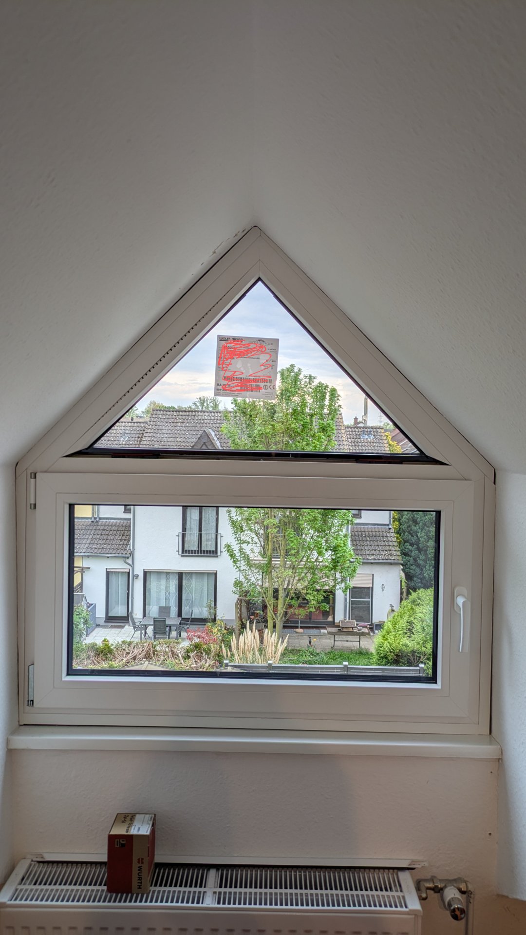

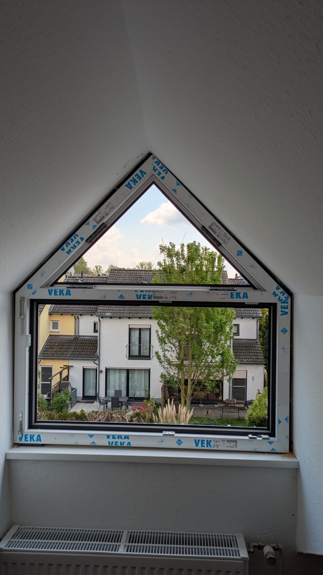

    Hi zusammen. Fensterbauer meint es geht nicht anders um das Fenster ins Wasser zu bekommen. Muss das wirklich so?
    Siehe Bild..
    Danke!

    Stell doch die Wasserwage drauf. Wenn das Fenster so im Wasser ist dann muss das so sein. Dann hat der Trockenbauer gepfuscht.
    Die Fensterbank müsste demnach auch nicht im Wasser sein? Kann man ja einfach prüfen.
    Es fehlt jetzt ja ohnehin noch eine Abdeckleiste, um die Kanten zu überdecken. So mit den dicken Schattenfugen fällt es natürlich stark auf. Kann sein, dass es nicht mehr tragisch ist, wenn da die Leisten drüber sind.
    EDIT: Den rechten Winkel vom Fenster kannst du natürlich auch mal prüfen. Wobei ich davon ausgehen würde, dass der passt, sonst wär das ein Thema des Fensterbauers.

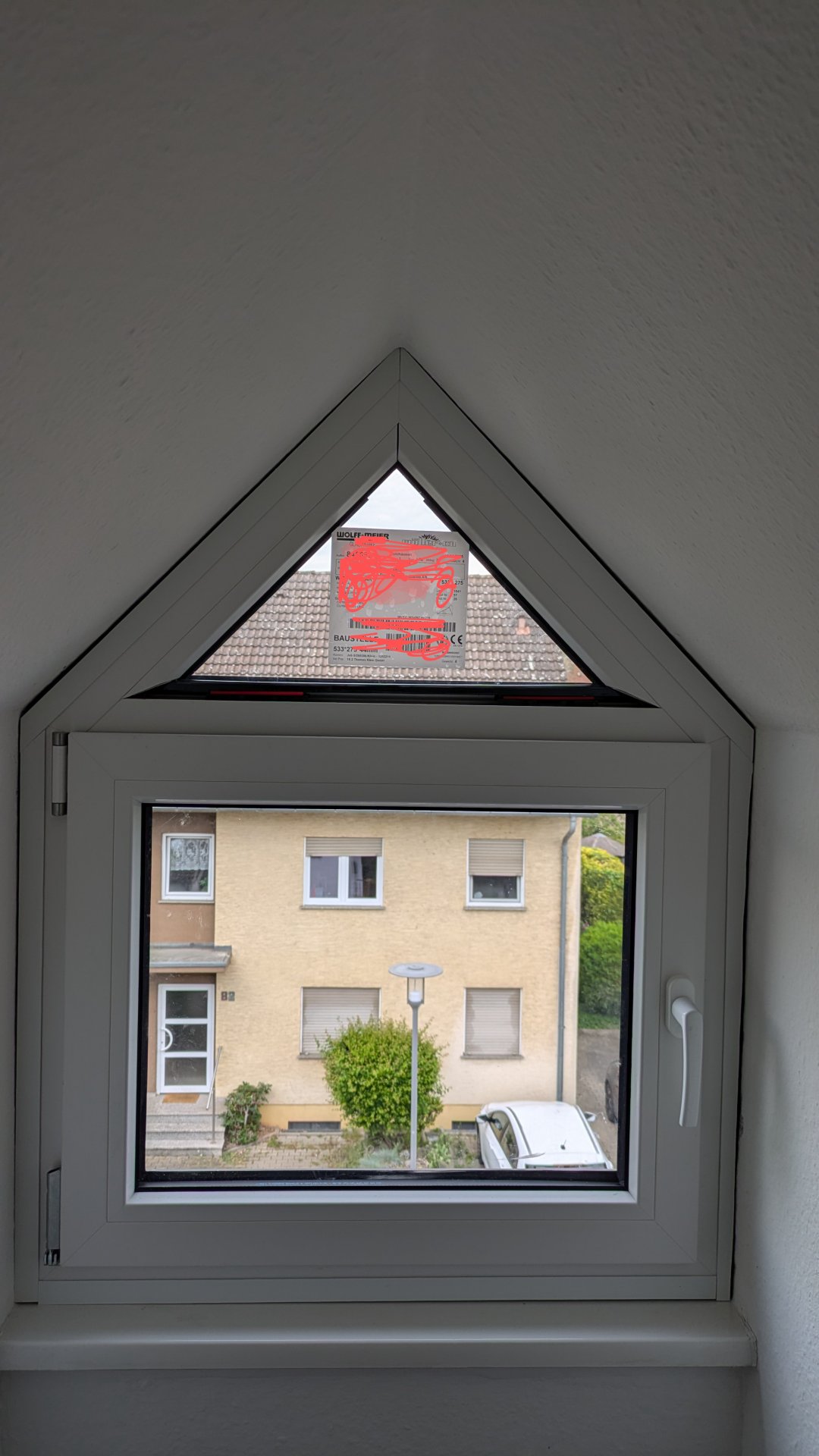

    Danke ich werd das mal prüfen. Und kucken wie es aussieht wenn die Leisten etc drauf sind...
    Bei der zweiten Gaube sieht es perfekt aus.

    Entweder die Wasserwaage vom Trockenbauer oder die vom Fenstermonteur spinnt. Wer hat die Fensterbank gesetzt?

    Messe doch bitte mal den Winkel oben im Dreieck. Wenn ich das Foto drehe ....

    Die Wasserwaage aufs Fensterbrett dann siehst doch gleich wer hier geschlafen hat.
    Ich vermute mal nicht, das Gaubenbauer und Fensterbrettinstalateur beide geschlafen haben.

    So sieht es jetzt aus mit Leisten dran. Das wird noch mit Acryl abgeschmiert und dann ist gut...hoffe ich. Wobei die Leisten nicht so gerade aussehen, hm

    PS ja Gaubenbauer hat da wohl vor 35 Jahren gepennt... Fensterbrett ist nicht perfekt im Wasser.

    Die "Verleistung" war oder ist kostenlos? So würde ich die nicht abnehmen.
    Ausserdem fehlt oben im Dreieck eine Leiste.
    Der Typ der den Quatsch angebracht hat konnte nicht mit dem Zollstock umgehen oder zählt das unter künstlerische Freiheit ?
    Wenn du den Fensterflügel auf 90 Grad stellst der bleibt offen?

    Wie würdest Du es denn anders machen? Die Leisten müssen meines Erachtens so zurecht geschnitten sein, damit am Ende die Leisten zum Fenster Rahmen hin gerade sind.
    Fensterflügel und Rahmen sind komplett im Wasser und das Fenster bleibt offen stehen etc.

    Kann an so lassen. Ist halt so bei einer schiefen Gaube.

    Nun die Fugen noch verschliessen, dann faellt das kaum noch auf.

    Der Trockenbauer hat halt ordentlich gepfuscht. Den könnte man auch antanzen lassen und das ganze mit einer 3ten oder 4ten Lage wieder in Ordnung bringen.

    nach 35 Jahren?

    Hoppla überlesen…:). Ich würde es vielleicht trotzdem über den Trockenbau lösen, weil jetzt ist es ja sogar schon verleistet und dadurch, dass das von 1cm bis 5cm schwankt, sieht das doch total bescheiden aus.
